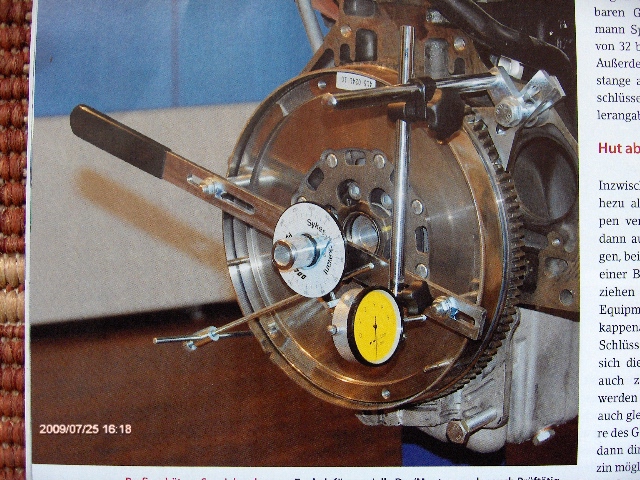

mal aus dem Ärmel:
Sollte kein Fett nach außen sichtbar sein,
Kippspiel ?
Keine Geräusche beim Verdrehen machen...
 ZMS im ausgebauten Zustand prüfen
 Dateigröße:  221,5 KB
 Angeschaut:  18142 mal
Gruß, der Teileklaus

Was meint ihr mit Kippspiel?
teileklaus
Avatar-teileklaus
KFZ-Schrauber seit: 30.12.2006
Beiträge: 2643
Wohnort: Obrigheim
2005 Volkswagen
Beitrag26-07-2009, 9:49    Titel: ZMS im ausgebauten Zustand prüfen Antworten mit Zitat
Hallo Trebor, jetzt hab ich dir ein so anschauliches Bild eingestellt, wo die Versuchsanordnung >Kippspiel< mit Uhr gezeigt wird... icon_rolleyes.gif
an dem linken Hebel wird gedrückt, Uhr auf Null gestellt und dann gezogen. Oder umgekehrt, das ist die Differenz, also Lagerluft.
Stellst du deinen Mittagsteller auf den Tisch eine kleine Erbse oder 3 Eurostücke drunter und drückst auf einen Tellerrand dann kippt der - oder? Das ist wie bei der Schwungmasse. icon_wink.gif
