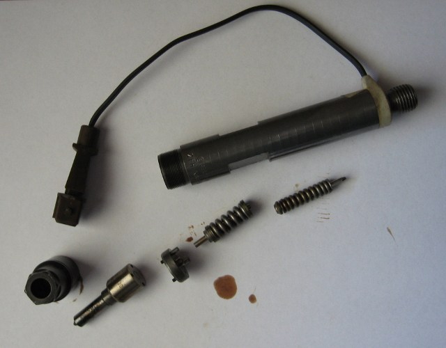

Beitrag16-07-2008, 10:40    Titel: Nadelhubgeber prüfen - ausgebauter Zustand - Zitieren
Da könnte irgendwas klemmen oder gebrochen sein... So sieht das Ding ungefähr von innen aus
... oder aber es ist einfach nur eine offene (unisolierte) Scheuerstelle im Kabel.
 Nadelhubgeber zerlegt
 Dateigröße:  45.05 KB
 Angeschaut:  19057 mal
