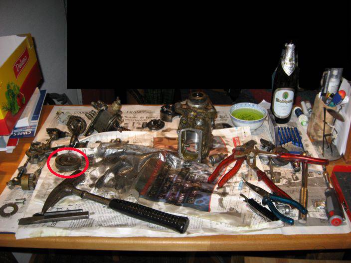

wenn Du das Foto (sorry, hab grad kein besseres) genau anschaust, siehst Du, daß der Ring um das Pumpenrad (s. roter Kringel) exzentrisch ist. Wenn der spiegelverkehrt eingebaut wird, sind Saug- und Pumpseite der FZP vertauscht.
Gruß Uli

Beitrag01-09-2009, 14:00    Titel: ESP 1.9D fördert nach zusammbau nicht mehr!! Antworten mit Zitat
Achso. Du meinst die FZP mit Gehäuse. Ich dachte du meintest nur das Flügelrad.
Wusste ich garnicht dass man das Gehäuse auch verkehrt einsetzen kann icon_wink.gif

Beitrag01-09-2009, 14:28    Titel: ESP 1.9D fördert nach zusammbau nicht mehr!! Antworten mit Zitat
Grüntee und Hopfentee für die Nerven.
Der rest ist Chaos pur.

das ist Biodiesel zum Putzen pölharzverklebter Teile, ich hab nur die Reisschale zweckentfremdet icon_wink.gif .
Gruß Uli
