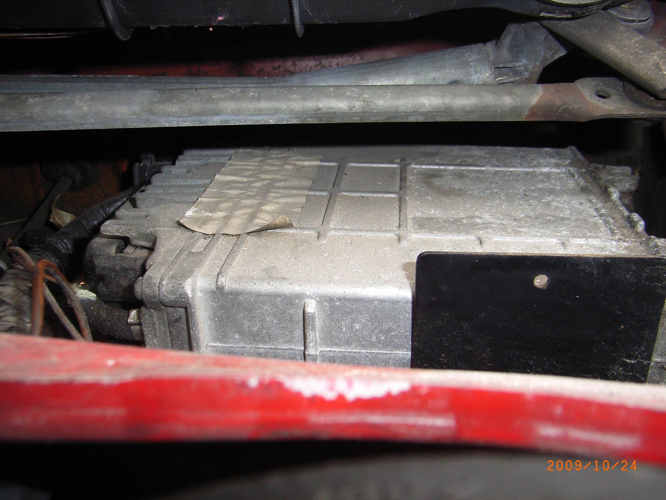

pitnight
Beitrag24-10-2009, 10:59    Titel: unruhiges Standgas & Notlauf Antworten mit Zitat
da ist seitwerts am STG, ein Rundes Metalteil dran, mit so kleinen löchern...
aber sonst seh ich da nichts.
Wenn der Luftdrucksensor im STG ist, kann ich das so aufschrauben und ein neues Einbauen bzw p&p wechseln, oder ist das so einfach nicht möglich?
Danke,
viele grüße
Peter

Beitrag24-10-2009, 11:00    Titel: unruhiges Standgas & Notlauf Antworten mit Zitat
ich versuch das nochmal mit den bildern
[Edit Admin: habs hochgeladen]

Beiträge: 18032
Beitrag24-10-2009, 11:50    Titel: unruhiges Standgas & Notlauf Antworten mit Zitat
Vergrößern geht nicht... wieso lädst Du die Bilder nicht hier hoch? Attachment... klicken.
Versuch mal weiter runter Nähe Scheibenwischergestänge zu fotografieren.
-> Auf dem Bild ist der Luftdruckgeber nicht zu sehen. Schraub' halt mal das STG auf.
pitnight
Beitrag24-10-2009, 14:44    Titel: unruhiges Standgas & Notlauf Antworten mit Zitat
Ich werde es morgen dann mal ausbauen und aufschrauben und dann nochmal versuchen die Bilder hier hochzuladen...
