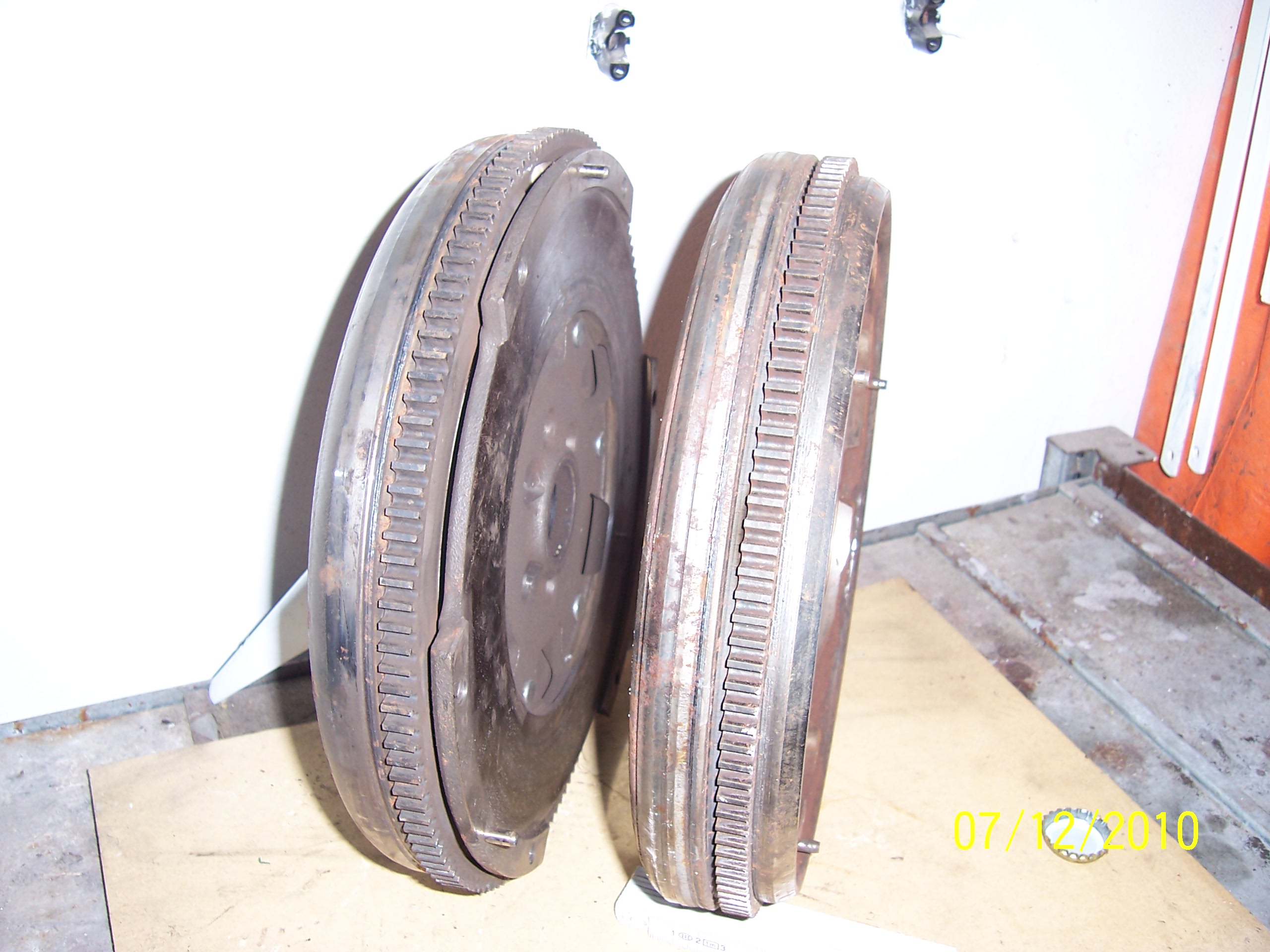

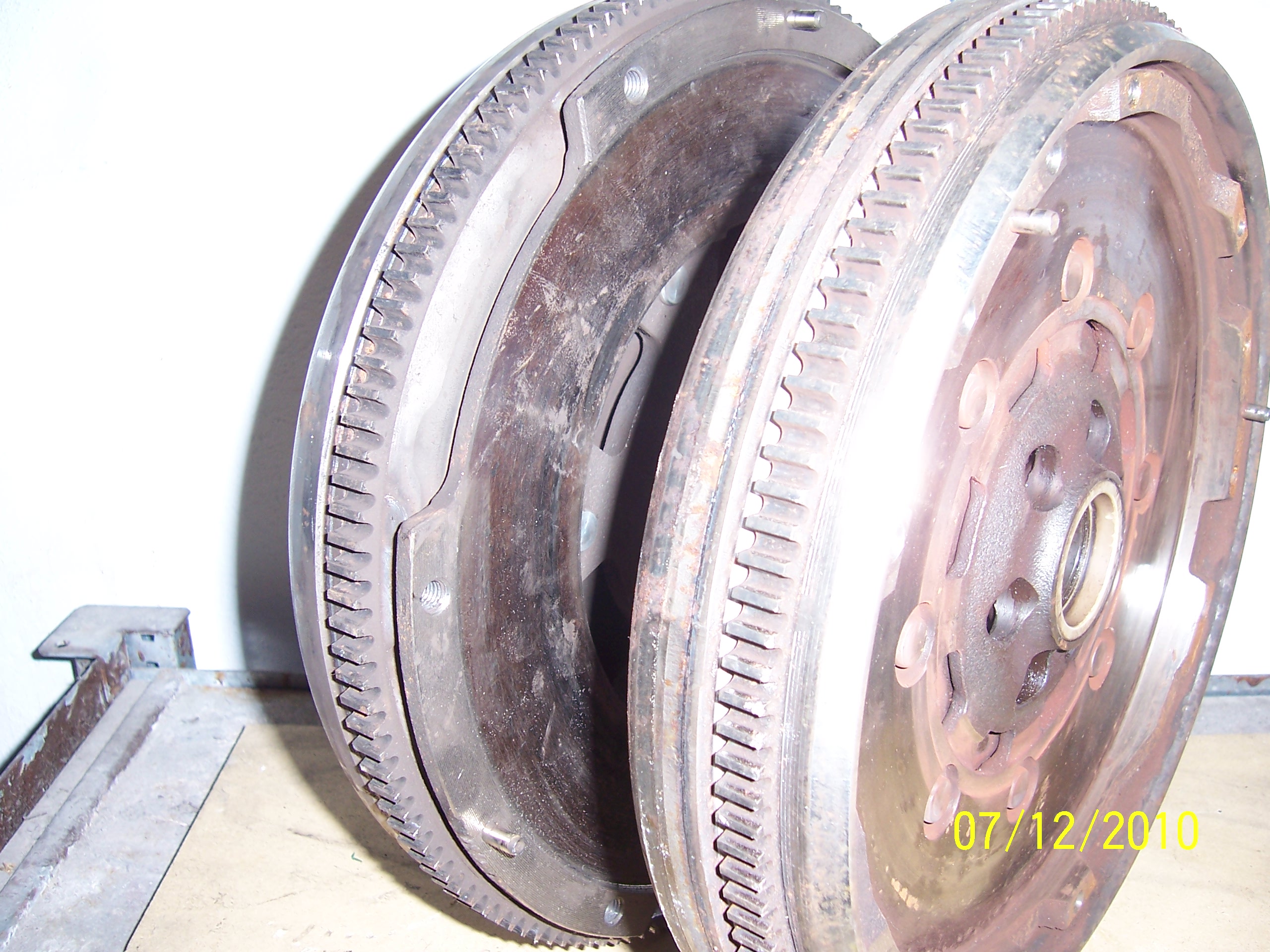

Hi, ich habe ein Schwungrad vom Sharan 6G. 1.8T 240er 06A105266H
und eines vom Golf 5G. 1.9tdi ASV 225er 038105264E
Durchmesser des ZMS 240er=288mm
225er=283mm
Gewichte:240er komplett 16,2kg, nur ZMS 11,6kg
225er komplett 14,3kg, nur ZMS 10,2kg
Inwieweit man das jetzt auf die Pumpe-düse kisten übertragen kann, weis ich nicht genau, wobei jedoch durch die gegebenen Abmessungen der Teile enge Grenzen gesetzt sind. Heisst im Klartext ein paar hundert gramm Abweichung wenn überhaupt.
