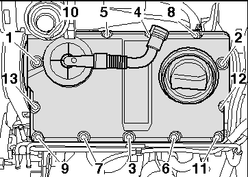

Spezial Werkzeug brauch ich doch nicht oder? Gibts irgendwelche Schrauben die Drehmoment haben bei der Zylinderkopfhaube vielleicht?
Erst in der Reihenfolge der Zahlen handfest, dann in gleicher Reihenfolge auf 10Nm anziehen.

Beitrag13-01-2010, 20:30    Titel: 1,9TDI ASZ zeitweises Ruckeln in Kombination mit ESP Leuchte Antworten mit Zitat
@RogerKFZ-Schrauber Profil anzeigen: Roger
Danke, hätte mich auch gewundert wenn da keine Schrauben mit Drehmoment wären.
Hab jetzt den Kabelsatz, morgen kommt meine Dichtung.
Einen passenden Drehmomentschlüssel von Proxxon kaufe ich mir morgen im Baumarkt. Ich denke der reicht für meine Zwecke allemal.

Hab den Kabelsatz vorgestern getauscht. Bei der Schraube Nummer 10 hab ich ganz schon geflucht da kommt man ja kaum dran
