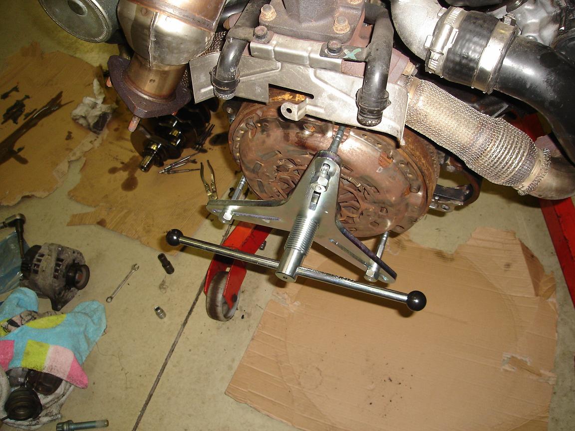

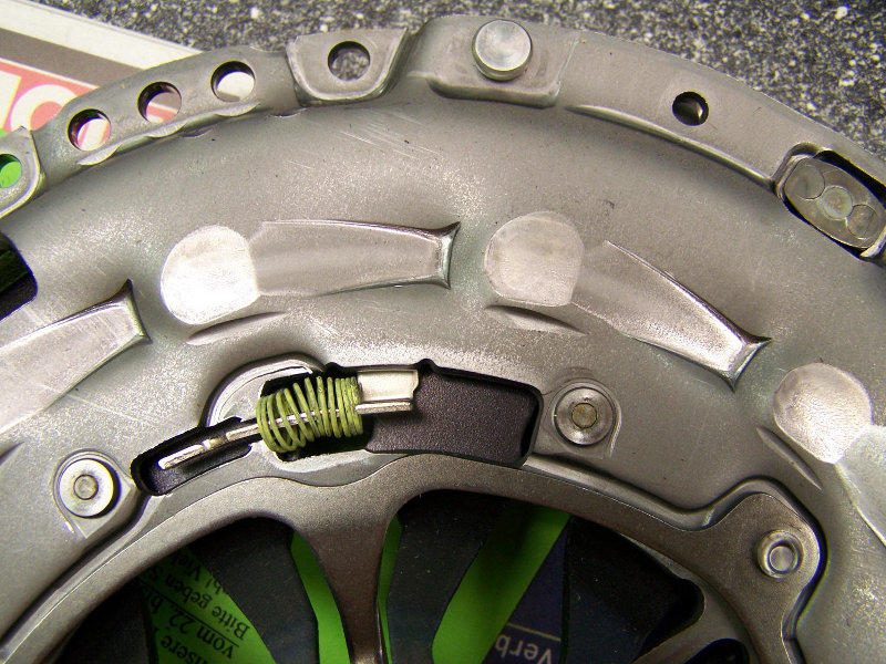

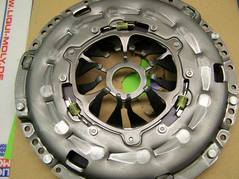

Ich möchte diesen Thread gern nutzen um allen Interessierten die beiden SAC Kupplungstypen zu zeigen welche in unseren Autos anzutreffen sind.
Bild 1 zeigt eine VAG SAC Kupplung Luk Version.Diese Kupplung hat einen Verstellring welcher auf Anschlag
steht wenn die Kupplung neu ist.(Bild 2)
Wird der Automat mit einem SAC Werkzeug gespannt,kann dieser Ring jederzeit wieder zurück auf Anschlag gestellt werden.Wenn man beispielsweise nur die Kupplungsscheibe wechseln will,dann ist das bei dieser Kupplung möglich.

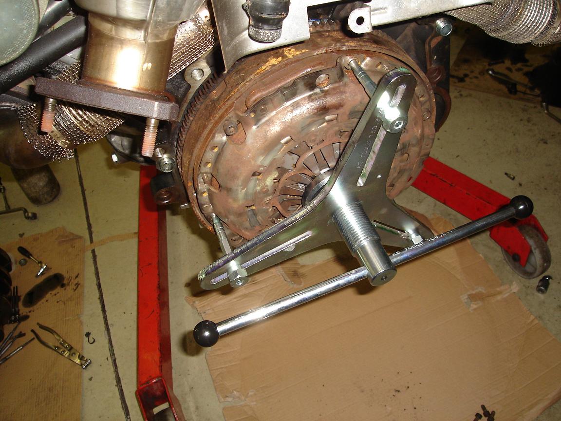

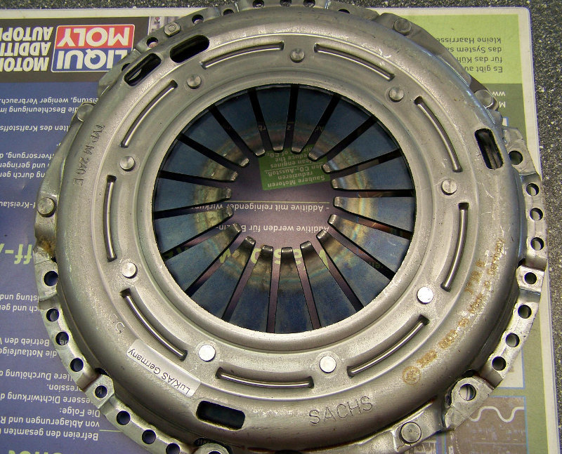

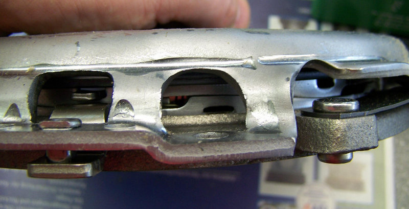

Die VAG SAC Sachs Version sieht auf ersten Blick wie eine Kupplung konventioneller Bauart aus.(Bild 3) Der Verstellmechanismus befindet sich jedoch im Inneren des Automaten.(Bild 4)
Die Sachs Version kann man nicht zurückstellen.Die kommt gespannt.Bei beiden Varianten ist ein Spezialwerkzeug zur Montage notwendig,siehe Post von Michael weiter oben.

Beiträge: 3872
Beitrag30-03-2010, 23:38    Titel: Kupplung und Zweimassenschwungrad wechseln Antworten mit Zitat
Steffen W hat folgendes geschrieben:
Bei beiden Varianten ist ein Spezialwerkzeug zur Montage notwendig...
Und so sieht es aus:
(Am Beispiel V6 TDI, MKB: AKE)
