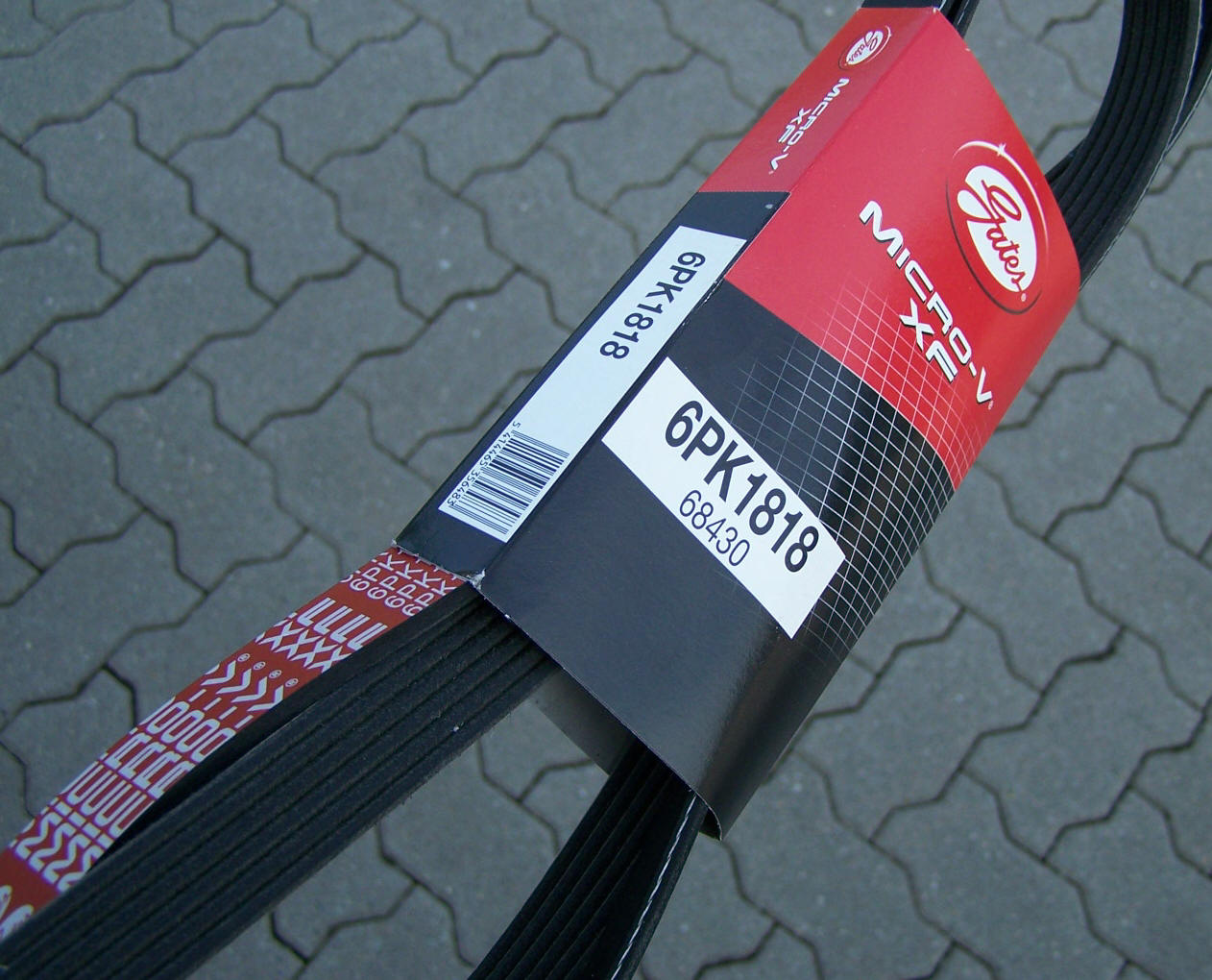

So ungefähr?

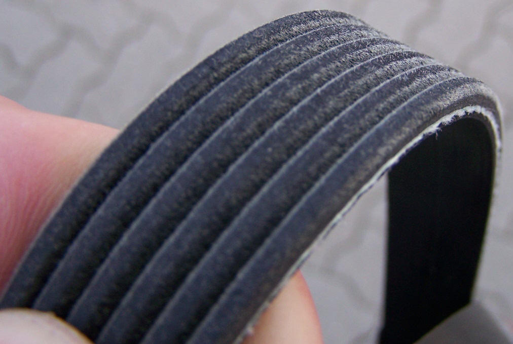

Die Gates Riemen haben jetzt auch die vliesartige Oberfläche.
