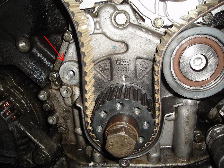

Um noch mal sicher zu gehen, du meinst das Gewinde:
 Hilfe! Gewinde von Spannrolle defekt (2,5 V6 TDI AFB)
 Dateigröße:  175,53 KB
 Angeschaut:  17934 mal

Beitrag07-06-2010, 8:06    Titel: Hilfe! Gewinde von Spannrolle defekt (2,5 V6 TDI AFB) Antworten mit Zitat
Hi Michael,
es ist das Gewinde darüber, und zwar das, was vom Zahnriemen verdeckt wird. Hat aber die gleiche Größe und wahrscheinlich auch das gleiche Gewinde.
Also aufbohren, Gewinde reinschneiden, Helicoil rein und gut? Gilt dann das gleiche Drehmoment, also 42Nm?
Danke für eure Hilfe und nochmals schöne Grüße aus dem "Pott",
Bernd.
Beiträge: 3872
Beitrag07-06-2010, 9:13    Titel: Hilfe! Gewinde von Spannrolle defekt (2,5 V6 TDI AFB) Antworten mit Zitat
Ach das Gewinde, ja is das selbe. Is ja auch die selbe Schraube drin. Gilt auch das selbe dafür.
Drehmoment bleibt gleich, is ja wieder ein vollwertiges Gewinde.
