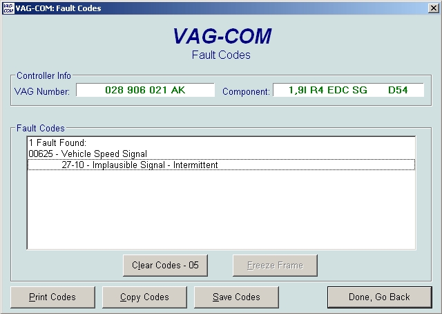

Ein Bekannter von mir hat sich einen 95er Passat 35i Facelift gekauft mit 1Z TDI Motor
Der hat aber nich wie ich es sonst kenne einen digitalen KM Zähler sondern noch einen guten alten Rollenzähler angetrieben von einer Tachowelle
Jetzt die Frage: Ist dieser Eintrag normal bei diesem TDI oder aber liegt dort irgendwo ein Fehler vor zwischen einem evtl.vorhandenen Hallgeber und dem MSG
Kann leider nicht selbst vor Ort schauen das Auto steht 400km von mir weg
Danke Rüdi
Passat 35i TDI Geschwindigkeitssignal

Hallo, der TDI im 35I hat einen Geschwindigkeitsgeber am Getriebe. 3 Polig. Da ist ne Plastiknase drin die ab und zu mal abbricht. Oder der Sensor Selbst ist defekt.
Gruss Florian
wenn er keinen Digitalenzähler hat ist der geber im Tacho
