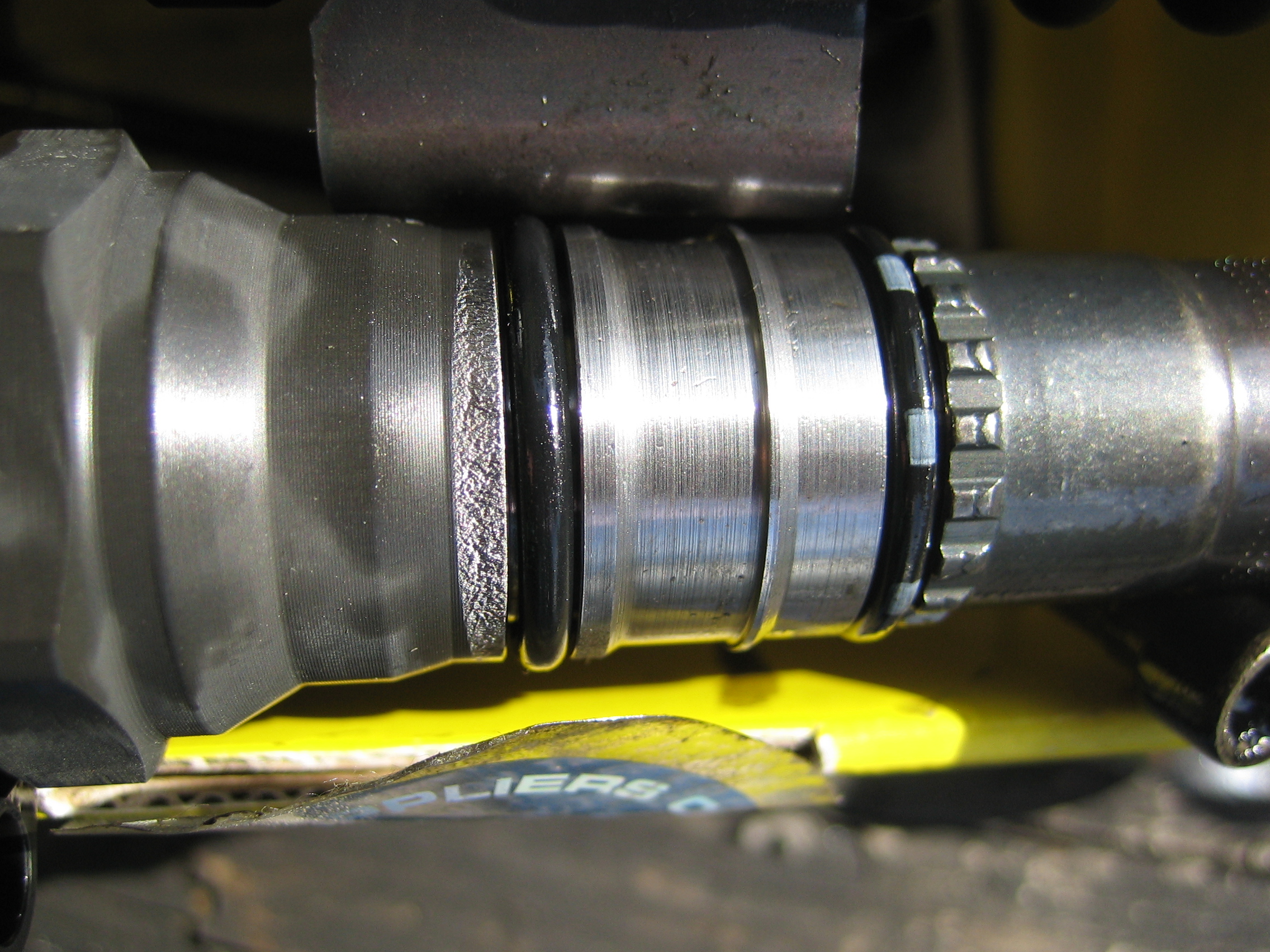

Beitrag23-07-2010, 17:06    Titel: Passat 3c BMR mit Leerlaufruckeln im heißen Zustand Antworten mit Zitat
Sieht wohl so aus, als ob der Kraftstoffdruck in den Rücklauf entweicht.
Pds reinigen, neue O- Ringe drauf, dann müsste der Apparat wieder laufen.
Gleiche Symptome hatte ich vorgestern noch bei einem BLB bei 175.000km. Die Ursache liegt in der mangelhaften Führung, zu schwach und falsch dimensionierter Verschraubung und letztendlich durch die ungünstige Winkeländerungen der Kipphebel begründet, so daß die PDs bzw. PDEs auch hohen Seitenkräften ausgesetzt sind und sich leider auf Dauer im Zylinderkopf (ein)arbeiten.
Anbei noch ein Foto von dem Hightec-Müll.
