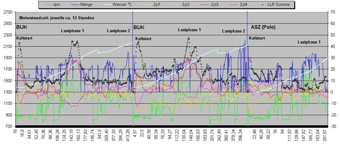

mein BUK läuft eigentlich prima - bis auf die Neigung zu stotternden Kaltstarts mit deutlichem Hellblaurauch. Nach meinen bisherigen Beobachtungen wird das umso schlimmer, je länger der Wagen gestanden hat und je kälter der Motor ist, allerdings mußte ich bisher nie länger als ~ 1 sec orgeln, bis er anspringt.
Nach ausreichend langer Standzeit (1 Woche Urlaub o.ä.) stottert er auch kurz im Sommer, wenn niemand einen Gedanken an defekte Glühkerzen verschwendet. Trotzdem sind alle GK intakt.
Logs der MWB 1 und 13 zeigen, daß die LLR des Zyl. 3 nach manchen Starts für ein paar sec bis in den Bereich des Skalenanschlages (3 mg) fährt, aber sich dann zügig wieder auf normale Werte einpendelt.
Muß der knapp handwarme Motor bergauf etwas ziehen, dann wird die Menge des Zyl. 3 wieder ähnlich weit hochgefahren wie direkt nach dem Start, allerdings ohne dass etwas ruckelt oder stottert.
Ab ca. 35°C Wassertemperatur sind die LRR-Werte kaum noch aus der Ruhe zu bringen. Auch der kalt so deutlich schwächelnde Zyl. 3 läuft warm öfters mal leicht ins Minus gegenüber den anderen Zylindern.
Da meine 6-monatige Gebrauchtwagen-Händlergewährleistung im Januar 2010 endet, frage ich mich, ob teure Defekte hinter den Symptomen stecken, für deren Reparatur ich allmählich den Händler anzapfen müsste – etwa ein temperaturvariabler Riß im ZK zwischen Wasser- und Dieselkanälen, durch das je nach Standzeit mehr oder weniger Kühlmittel in den Dieselkreislauf sickert und nach dem Kaltstart hauptsächlich das PDE 3 aus der Bahn wirft, bis das Kühlmittel von der Tandempumpe weggespült ist, bzw. die Reste als zündunwillige Emulsion mit Diesel eingespritzt und durch den Auspuff entsorgt sind.
Luft in den PDE sollte man AFAIK ja im MWB 23 erkennen können, den ich auch einige Male zusätzlich mitgeloggt habe.
Leider liefert das MSG erst ab ~ 20 sec nach dem Start reale Daten (ungleich Null), wenn der Motorlauf schon wieder fast rund ist. Allerdings sind dann keine eindeutigen Ausreißer (mehr?) zu erkennen: in 3 Logs von verschiedenen Tagen liegen alle Zylinder im Bereich zwischen –30 und Null.
Welche mögliche Ursachen dieser Bockigkeit beim Start nach längerer Standzeit haltet Ihr für denkbar?
Falls keine einleuchtende Erklärung kommt, will ich am Sonntag alle GK rausschrauben und den Anlasser betätigen – in der Hoffnung, anhand der (Nicht-)Kompressionsgasen, die es aus den Kerzenbohrungen drückt, einen Hinweis auf beigemischtes Kühlmittel im Zyl 3 oder zuwenig Diesel (unerkannte Luft im PDE) zu bekommen . . .

Tja, schau Dir das Bild an . . . die LLR-Daten sind mit Faktor 10 gedehnt (rechte Skala).

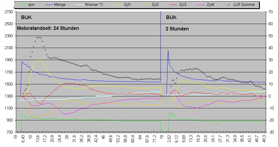

Heue morgen habe ich mal den ASZ im Polo auf der gleichen Anfangsstrecke geloggt, wie ich sie morgens täglich fahre.
Direkt nach dem Start ist sogar der Polo etwas unrund gelaufen, aber die LRR-Daten sind längst nicht so hoch geschossen wie beim BUK.
Ebenso auffällig ist, dass nur die BUK-LRR im Bereich um 130 sec bei Einspritzmengen in Richtung 30 mg noch mal ziemlich aus dem Ruder läuft, während der ASZ sich im gleichen Fahrzyklus weitgehend unbeeindruckt zeigt (Lastphase 1).
Bein ähnlichen Lastanforderungen ab etwa 6 Minuten nach Kaltstart bei 35° Wasser oder mehr bleibt die LRR des BUK aber vergleichsweise ruhig (Lastphase 2).
Dazu würde wiederum Deine Theorie der PDE-Dichtungsprobleme passen . . . icon_eek.gif

So, es gibt neue Daten zur Frage des (immer) betroffenen PDE.
Die Logs zum folgenden Bild habe erstmals ich in der Garage gemacht, deren Boden eine leichte Schlagseite hat, D.h. der Wagen stand seitlich anders geneigt als sonst, und schon / plötzlich läuft das PDE Nr. 1 so weit aus der Spur wie sonst eher die Nr. 3.
Vemutlich kann man also zylindergebundene Hardwarefehler als Ursache ausschließen?
Der 2. Start bei ähnlich niedriger Wassertemperatur war zwar auch wieder etwas unrund, aber die LRR läuft längst nicht so weit aus dem Ruder wie nach längerer Standzeit. Das zeigt IMO die Abhängigkeit von der Standzeit, was wiederum die Theorie des langsam einsickernden Nicht-Diesels (Luft oder Waser) zu bestätigen scheint.
Ich habe meine bessere Hälfte auch ein Digicam-Video des 1.Starts aus dem Bild machen lassen -> ein .avi mit rund 23 MB.
Ich würde versuchen, es bei UTube hochzuladen, müßte mich dazu wohl aber erst anmelden / registrieren . . . oder kennt jemand eine unkompliziertere Methode, es allgemein zugänglich zu machen?
zumindest ist es möglich das der Fehler wandert.
Warum aber?
Wasser würde ich bei dem von dir genannten Verbrauch ausschliessen.
Luft könnte sein, doch auch hier müsste die Luft relativ schnell draussen sein und die Einregelung antsprechend.
Gerade deshalb würde ich die Hydros wieder ins Spiel bringen.
Auch die Ölversorgung ist Lageabhängig.
Ganz einfacher Vorschlag: Mach mal einen Ölwechsel (auf ein ordentliches gutes Öl).
Es wäre nicht der erste TDI der Kaltstartprobleme hat weil das Öl Viskosität verloren hat. Dann laufen die Hydros zu schnell leer (einer ist dann immer schneller) und sie werden während der Startphase zu langsam gefüllt. Der Motor läuft erst rund wenn das korrekte Ventilspiel für alle gleichmäßig eingestellt ist.
Da ist dann nix kaputt und das würde für mich bei der Laufleistung auch Sinn machen.
