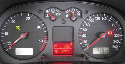

Beitrag11-03-2004, 13:51    Titel: Anzeige GRA im Kombiinstrument Zitieren
Gremlin hat folgendes geschrieben:
Sorry, aber mein Golf4 hat die GRA Lampe ... und die Nervt!
ist ja interessant. an welcher position ist die denn ?
Im DZM schräg unter der 20.
Also in dem SEAT Toledo (Auto von meinem Bruder) VDO Tacho ist die Lampe zwar vorgesehen, aber nicht bestückt. Ich muss mal in der Schaltung nachsehen ob die Verkabelung überhaupt vorhanden ist.

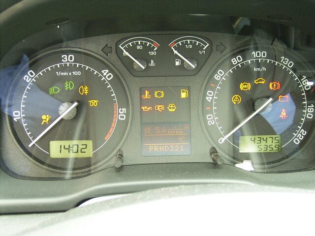

Gremlin
Beitrag11-03-2004, 15:11    Titel: Anzeige GRA im Kombiinstrument Zitieren
ahhhja...
sieht bei mir so aus:
der freie platz zwischen abblendlicht und airbag ist für die anhängerkontrolle. unter der glühwendel das EPC. unter dem ASR die motorleuchte.
zwischen tank und bremse wäre eine lampe für offene motorhaube, welche aber ohne funktion ist. unterhalb tank ist lampenkontrolle (hab ich nicht)
CU Gremlin
