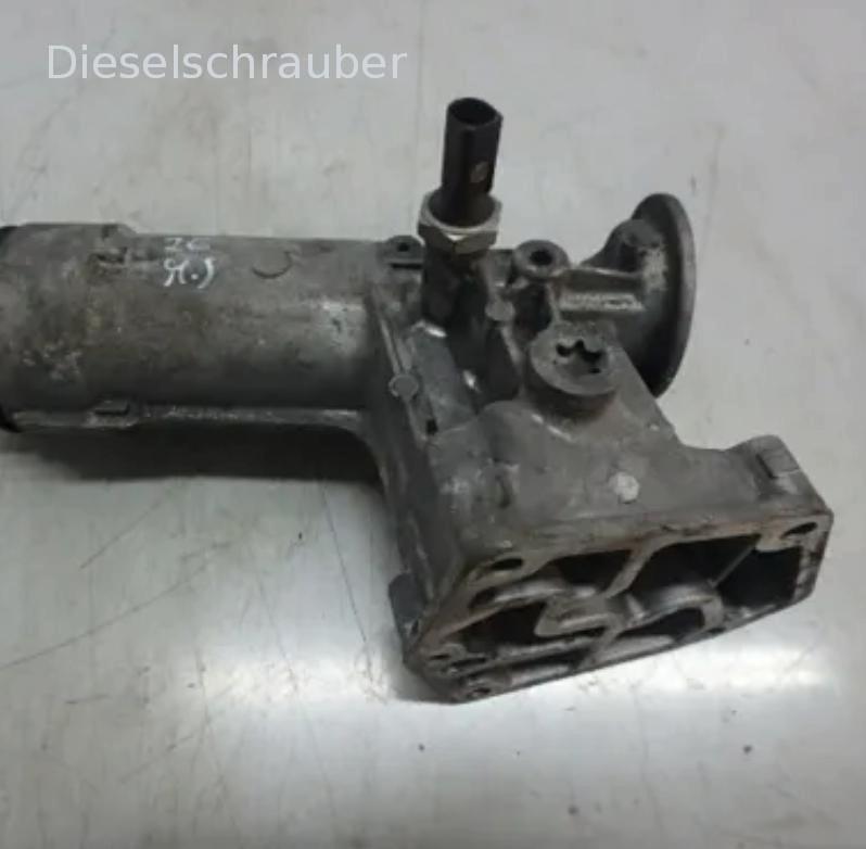

wie oben geschrieben, ich will neben Ladedruck auch Oildruck sehen. Deshalb die Frage: Das Oilfilter Gehäuse scheint einen Blindstopfen zu haben. Kann man diesen anstatt Adapter verwenden?

weiß jetzt nicht welchen Blindstopfen Du meinst, hast Du ein Foto?

danke für Deine schnelle Antwort. Ich bin gerade nicht am Auto, aber vielleicht kann man es auf den Bildern erkennen (in der Zeichnung der links obere).
Ich dachte halt, die Adapter nehmen viel Platz und sind oft nicht dicht.

auf dem Foto sieht man doch unten den Flansch zum Motor, rechts den Anschluß zum Ölkühler, und links wäre der Flansch zum Ölfilter. Der Öldruckschalter ist eingeschraubt. Also das ET Schema Bild 2 um 90° gegen den Uhrzeigersinn gedreht. Wo soll da noch ein Blindstopfen sein?
Das ET Schema zeigt wahlweise den Öldruckschalter (im Foto verbaut) oder eine Schraube.

Wenn Platz genug ist, ein T-Stück verbauen wo man beides einschrauben kann
