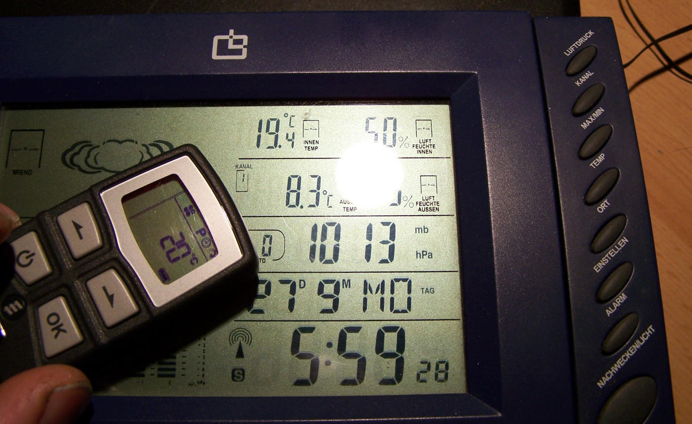

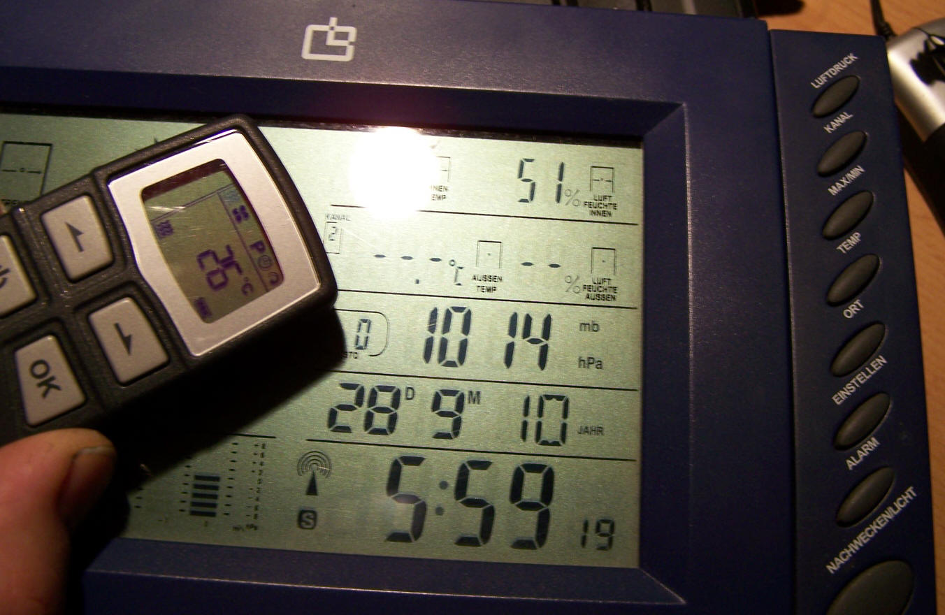

Erster Lauf heute morgen ohne jegliche Änderungen:

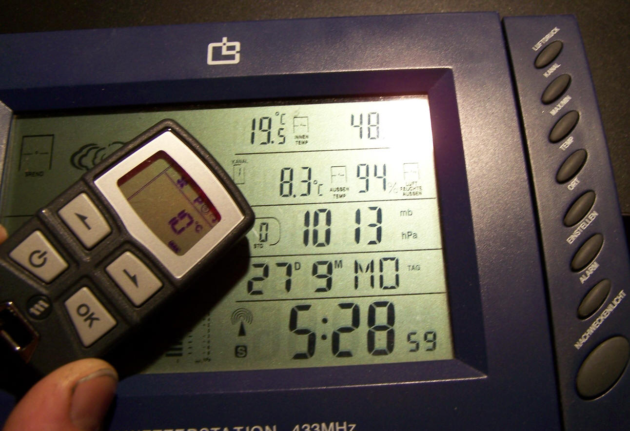

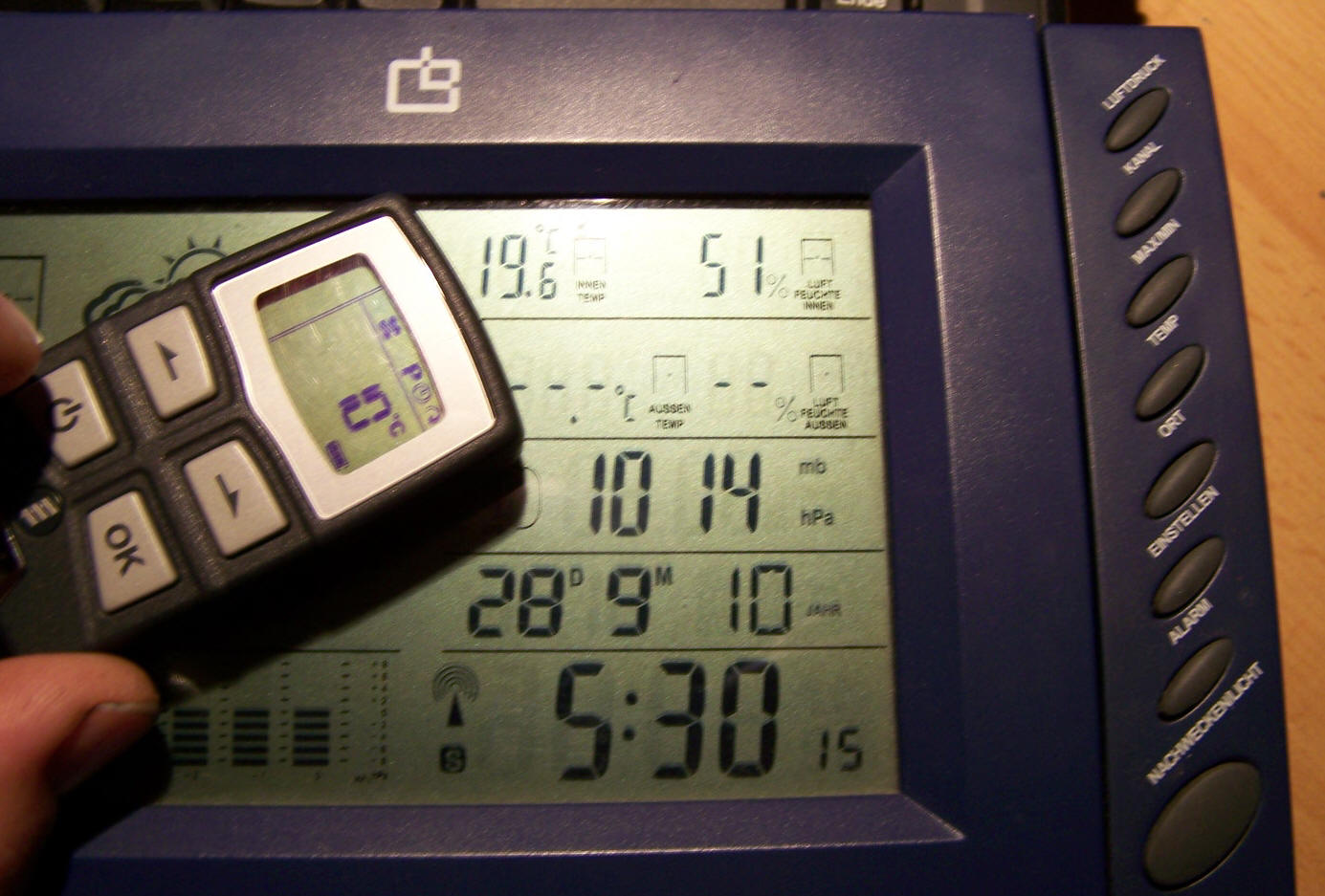

Zweiter Lauf.Zwar ist letzte Nacht auf der Wetterstation die Anzeige für die Aussentemperatur ausgefallen,aber man sieht auf der Fernbedienung dass im Wageninneren genau wieder 10°C anliegen wie tags zuvor.Dieses Mal wurde die Klimatronik um 5:40 Uhr manuell auf 28 Grad-Auto und 4 Gebläsenbalken eingestellt.Bei gleichen Temperaturen und gleicher Heizzeit ist das Ergebnis ein deutlich Anderes.
