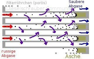

Der Dieselpartikelfilter besteht bei diesem Motor aus Keramik (Siliziumkarbid, platinbeschichtet), d.h. wechselseitig verschlossene Röhrchen die jeweils einen Block bilden. Mehrere dieser Blöcke bilden wiederum das katalytisch wirksame DPF-Filterelement.

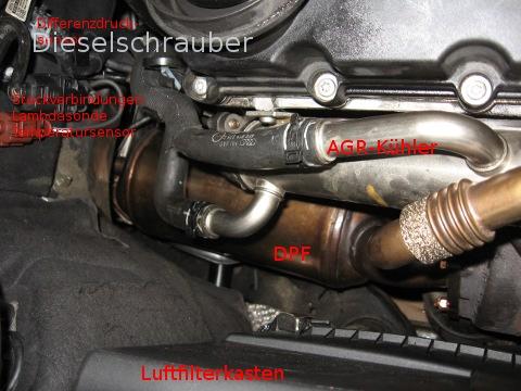

    Motorabdeckung entfernen.
    Luftzuführung und Luftfilteroberteil entfernen (2 Kreuzschlitzschrauben oben am Grill).
    Ansaugschnorchel zum Lader an Luftfilterkasten lösen (Schraubschelle).
    Luftfilter und Luftfilterunterteil entfernen.
    DPF am Lader losschrauben [SW12, M8].
    Verkabelung Lambdasonde und Temperatursonde Eingang DPF lösen.
    Lambdasonde aus DPF schrauben, beim Herausdrehen der Lambdasonde darauf achten, das Anschlusskabel nicht zu beschädigen. Am besten 3cm nach der Sonde eine Schlaufe (180° Kurve) machen und das Kabel direkt an der Sonde anliegend mit Herausdrehen.
    Differenzdrucksensor abstecken und lösen.
    Motorraumverkleidung entfernen.

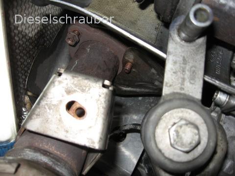

    Waagrechte Stütze Abgasrohr lösen und zur Seite schieben.
    Senkrechte Stütze Abgasrohr lockern [SW16, M10].
    DPF von Abgasrohr Abschrauben [SW12, M8].
    AGR-Kühler am ZK loschrauben und nach hinten legen.
    DPF herausnehmen.
    Differenzdrucksensor mit Verschlauchung vom DPF abnehmen.
    Temperatursensor Eingang DPF abschrauben. Erhitzen der Gewindeaufnahme hilft. Lage: Sensorabgang mittig Richtung Lambdasonden-Anschluss.

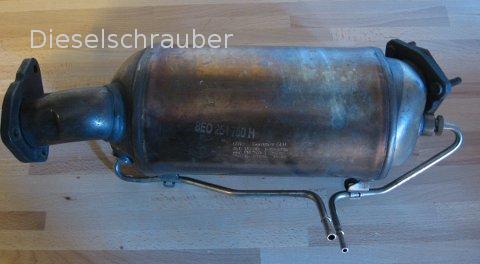

Reinigung des DPF
    Damit wirklich nur Asche bei der Reinigung im DPF ist, wurde mit VCDS eine Zwangsregeneration durchgeführt und nach dessen Abschluss das Fahrzeug direkt zerlegt. Optimal ist, mit fast abgeschlossenem Regenerationszyklus (Beladungsmesswert < 2%) direkt auf die Hebebühne zu fahren und den Motor zu stoppen. Ziel der unmittelbar vorhergehenden Zwangsregeneration ist es, wasserunlösliche Filterbestandteile die eine Reinigung erschweren zu verbrennen. Wie z.B. Schwefel oder Ruß, welche eine Reinigung mit einem Lösungsmittel wie Wasser verunmöglichen.
    Der ausgebaute DPF wird dann entgegen der normalen Abgasflussrichtung mit einem Gartenschlauch gespült. Vorsicht beim Benutzen von Hochdruckreinigern, keinen Punktstrahl auf einzelne Kanäle!

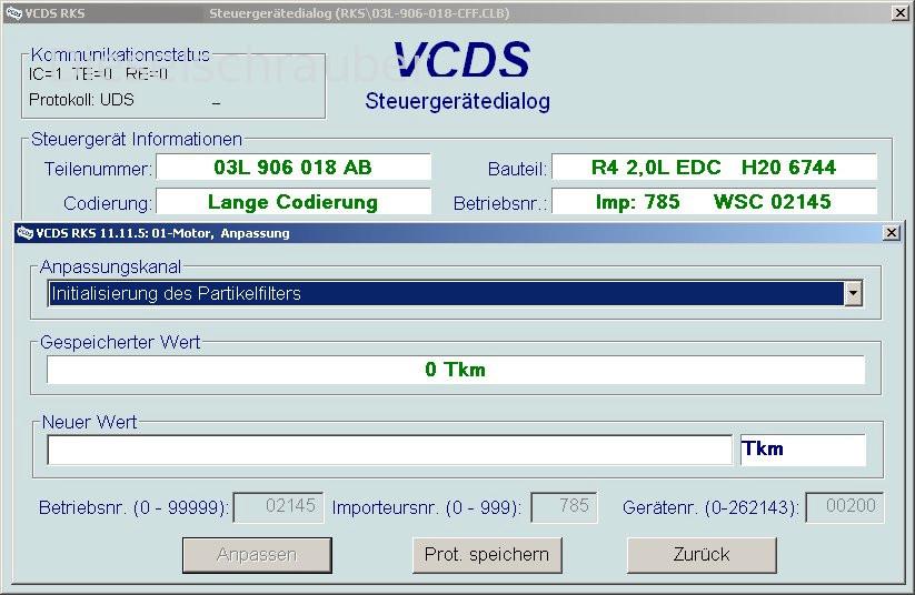

Abgleich Aschemasse mit VCDS
    Motorsteuergerät (Steuergeräteadresse 01), dann VCDS Funktion Adaption/Anpassung wählen. Neue Aschemasse im Kanal 12 eingeben, Berechnung siehe VCDS Labeldatei, Beispiel siehe Bild unten.
    Als neue Aschemasse habe ich 4g eingegeben (DPF so gut wie neu). Bei neueren Motorsteuergeräten die Funktion zum Rücksetzen der Aschemasse nutzen.

 Funktionsschema des DPF Keramikelements: Wechselseitig verschlossene Röhrchen, das Abgas passiert die poröse Filterkeramik aus SiC, am Ende der Röhrchen lagern sich unverbrennbare Asche und Ruß ab.

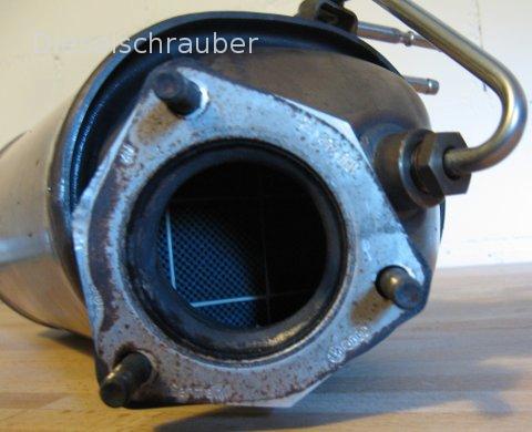

 Nach der Reinigung: Bestimmung der freien (leeren) Länge der Kanäle im DPF Körper mittels Draht. Dazu wurde von beiden Seiten die freie Länge der halbseitig verschlossenen Röhrchen gemessen. Die Abgasseite sollte immer leer sein, da durch sie die Abgase nur entweichen. Die Asche bleibt in der anderen Hälfte der Röhrchen (motorseitig), diese wurden ebenfalls gemessen.
Ergebnis: Filter ist total leer, von beiden Seiten sind rund 210mm zu messen.

 Dieselpartikelfilter BRE Motor

 Keramik des Partikelfilters

 Halter Abgasrohr (horizontal)
