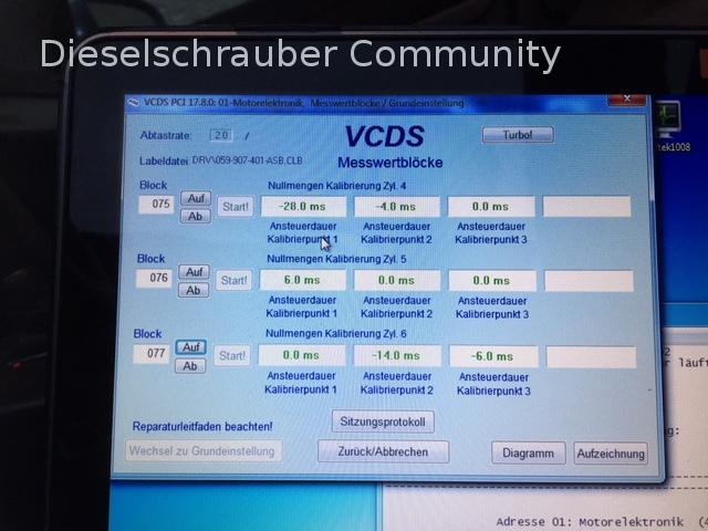

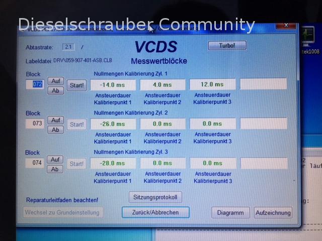

Zu den Injektoren würde ich noch gerne erwähnen, dass der Wagen vor 52 000km revidierte Injektoren (Dieseltechnik.....) bekommen hat. Die Werte habe ich als Foto beigefügt, wobei mir der MWB 77 verdächtig vorkommt.
Ansteur Kalibrierpunkt 1: 0.0ms
Ansteur Kalibrierpunkt 2: -14.0ms
Ansteur Kalibrierpunkt 2: -6.0ms
Ist es normal, dass Werte bei revidierten Injektoren mit der Laufleistung so liegen?

zu den Werten der Injektoren:
Nach 52000km ist das nicht normal, denn Minuswerte bedeuten Verschleiß, also undicht. Leider ist nicht nur der eine Injektor verdächtig.
Bei den Werten in der unteren Druckstufe sollte er eigentlich leichte Leerlaufschwankungen durch Nachtrofpen haben. Daher auch der Geruch.
Welche TeileNR wurde den eingebaut? Die BMK waren da sehr anfällig, darum wurden zum Mj ´07 die Injektoren geändert. Die vom ASB mit 233PS wären da standfester.

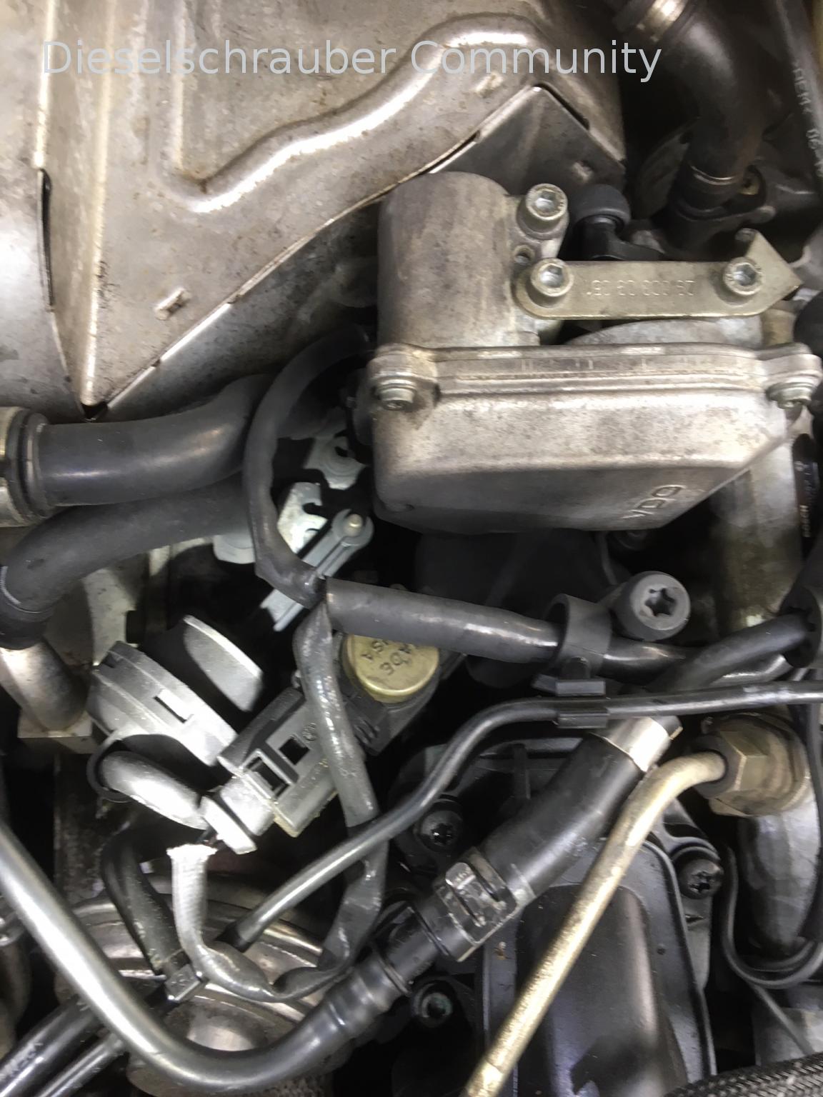

Der Abgasgeruch kommt bei den CR-V6-Dieseln der I. Generation meist von einem ausgeleierten Lagergehäuse der AGR-Umstellklappe.
Motorabdeckung abnehmen, vor dem Turbolader leicht fahrerseitig sitzt eine kleine schwarze Unterdruckdose, welche die Klappe ansteuert.
Das Gehäuse der Klappe führt Abgas und Kühlwasser, an der defekten Lagerung der Welle entweicht das Abgas.
Meist ist drum herum alles schön rußig, nach dem Kaltstart einfach mal die Nase hinhalten, riecht man sofort icon_wink.gif
Leider kann man die Lagerung nicht wechseln, da die Klappe im Inneren mit der Welle verschweißt ist -> nicht demontierbar.
Die neue wäre 059 131 063 D ca. 130€

vielen Dank für deine Rückmeldung und Informationen... ich müsste dann morgen bei Tageslicht mal am AGR Kühler gucken. Es macht jedenfalls Sinn. icon_smile.gif

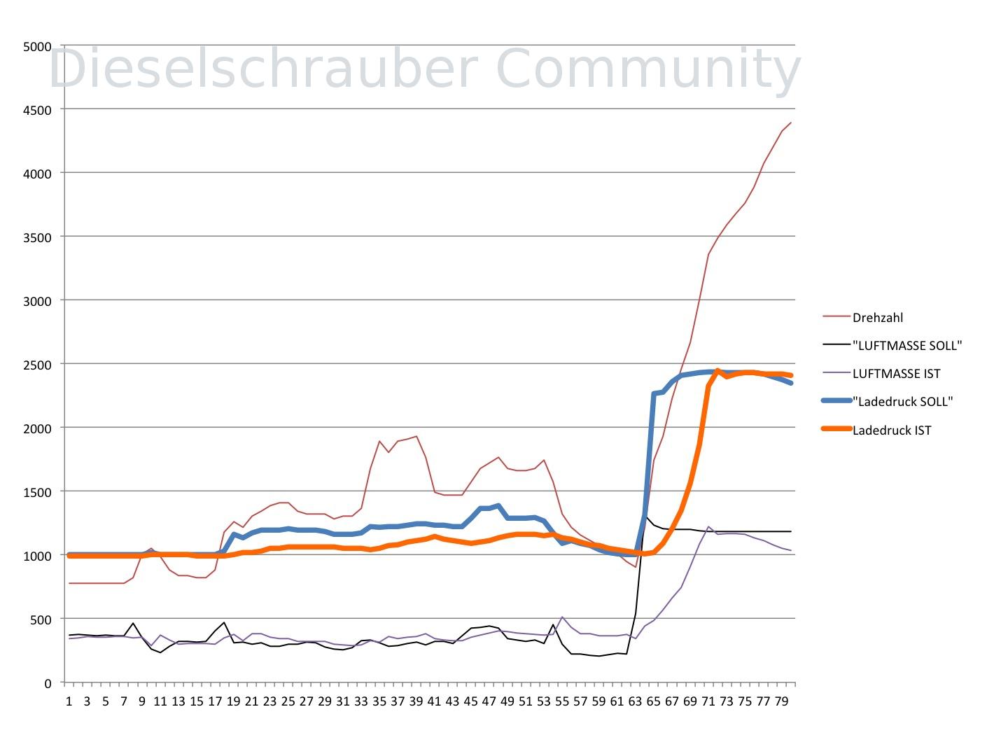

Eventuell kann mir ja einer noch einen Hinweis zu den Logwerten geben, Turbo und LMM. icon_biggrin.gif

besten Dank für deine Rückmeldung und Erklärung. Beim DPF ist eh nur Frage der Zeit.... Nächstes Wochenende werde ich mich dann mal an die Arbeit machen. Um das Lagergehäuse sieht es recht „duster“ aus....
Wie tausche ich am Besten das Ventil? Müsste der ganze AGR Kühler raus oder kann man es im eingebauten Zustand noch erledigen (drallklappen, Abdeckung, EGR.....)?
Vielen Dank für den Hinweis!

PS: Was meint ihr denn noch um die Turbo und LMM Werten. Wenn ich es mir so angucke wirkt es nicht ganz gut. Der Turbo hat nun schon einiges drauf, so ca 370 000km...
