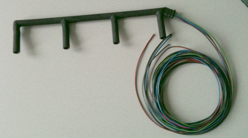

Beitrag03-11-2010, 10:30    Titel: BLS Stromschiene Glühkerzen defekt - ersetzen Zitieren
So siehts aus, das gute Teil.
Ich frag mich nun, weil ich ja einen Bruch direkt ganz vorne an der GSK habe, wo ich die Leitung anlöte.
Ich tendiere zu "sehr nah an der Schiene", denn dann muss ich maximal wenig zerlegen.
Meinungen ?

Beitrag03-11-2010, 18:14    Titel: BLS Stromschiene Glühkerzen defekt - ersetzen Zitieren
Wasserdichter 4-fach Stecker fliegend montieren. Bekommst du im Motoradersatzteilhandel und gut ist. Ich bin sonst auch ein Fan von klebebeschichteten Schrumpfschläuchen, aber sollte die Schiene wieder die mal die Grätsche machen biste mit der Steckerei der King....
lg roberto

Beitrag03-11-2010, 19:39    Titel: BLS Stromschiene Glühkerzen defekt - ersetzen Zitieren
Die Schiene macht normalerweise eben nicht die Grätsche und 15e sind ja kein Geld für das Teil. Löte die Kabel der Neuen circa 5-6cm hinter dem Ausgang der Alten an und gut ist.
BKD GRF
AHF EBF
Beitrag03-11-2010, 20:39    Titel: BLS Stromschiene Glühkerzen defekt - ersetzen Zitieren
5 cm von wo ?
Vom T14 oder vom Ende der PU-Schiene ?
Ich hätte 5 cm hinter der Schiene gelötet, weil ja definitiv die Schiene hinüber ist.
So spare ich mit der aufdröseln der kompletten Leitung bis zum T14.
PS. Das Kabelsatz koschd 25 EUR.
Deus Violentia
Mitglied seit: 21.11.2007
Beiträge: 677
CAN Support
Beitrag04-11-2010, 14:06    Titel: BLS Stromschiene Glühkerzen defekt - ersetzen Zitieren
5cm hinter der Schiene natürlich icon_smile.gif Mit Schrumpfschlauch ist das ja kein Thema, hauptsache Du nimmst nicht diese Assi-Schnellklemm-Schmelzverbinder! Diesen Mist den VW zur Reparatur nutzt
BKD GRF
AHF EBF
Beitrag04-11-2010, 22:14    Titel: BLS Stromschiene Glühkerzen defekt - ersetzen Zitieren
Jep, so wirds gemacht.
Jetzt brauch ich nur mal Zeit und Licht ...
