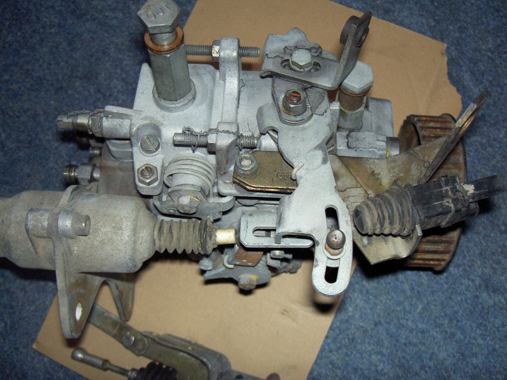

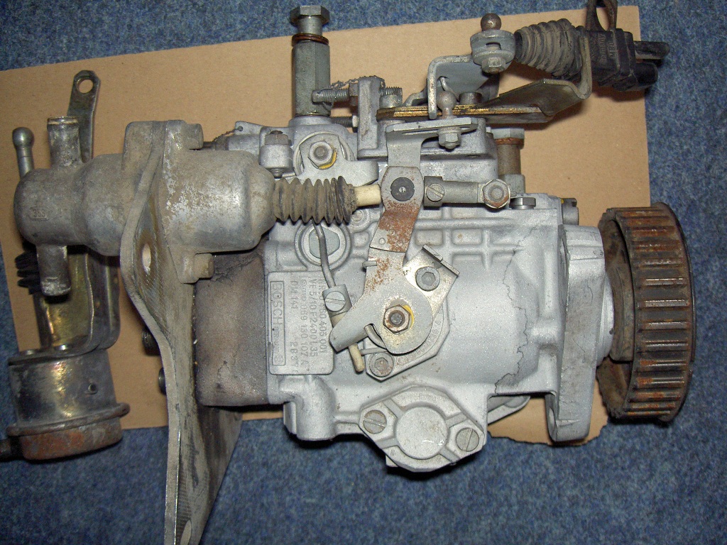

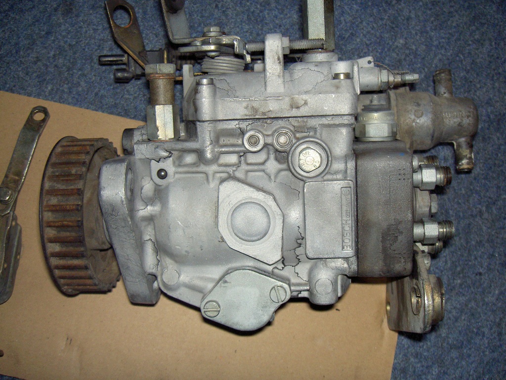

Also, ich hab hier mal ein paar Bilder von der Pumpe:
http://community.dieselschrauber.de/download.php?id=4971
http://community.dieselschrauber.de/download.php?id=4972
http://community.dieselschrauber.de/download.php?id=4973
Die VAG Teilenummer ist: 069 130 107
Irgend ein bekannter hat mir mal gesagt, dass die von einem Turbodieselmotor stammt.

Wozu dient denn die Druckdose im 1. Bild links?

Die gehört nicht zu der pumpe, die ist von einer JX ESP ausm Bulli.

Bilder seh ich keine, ich vermute aber daß die Kaltstartdose einmal auf den Spritzversteller wirkt (und damit den Einspritzzeitpunkt nach vorne verlegt) und zum anderen die Drehazhl erhöht, ersteres sollte unten seitlich an der ESP zu finden sein, zweiteres oben am Deckel.
