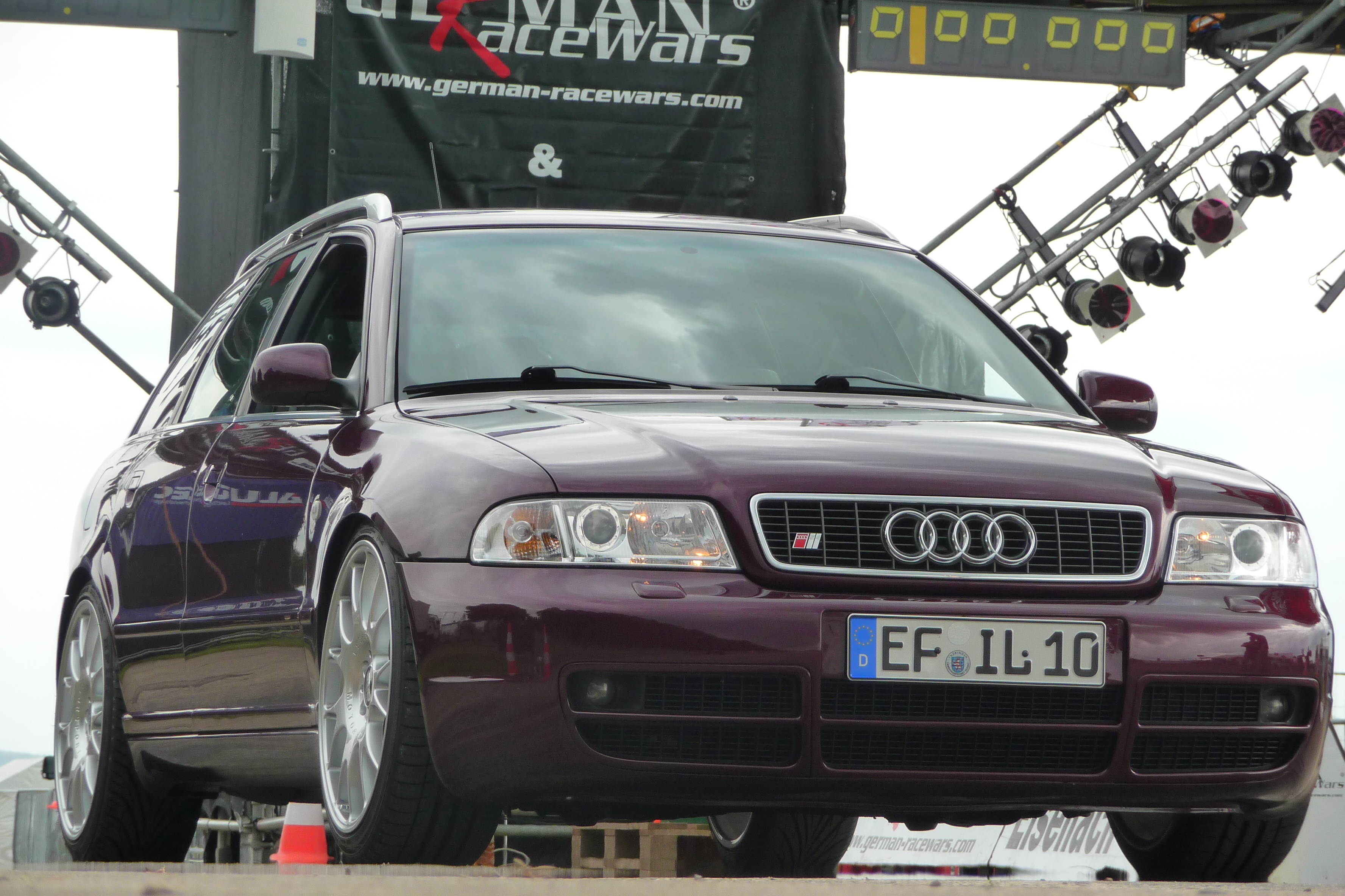

 mein dicker ;)
mein dicker ;)
 Dateiname:  P1020160.JPG
 Dateigröße:  3,38 MB
 Heruntergeladen:  4110 mal
a4_afn
