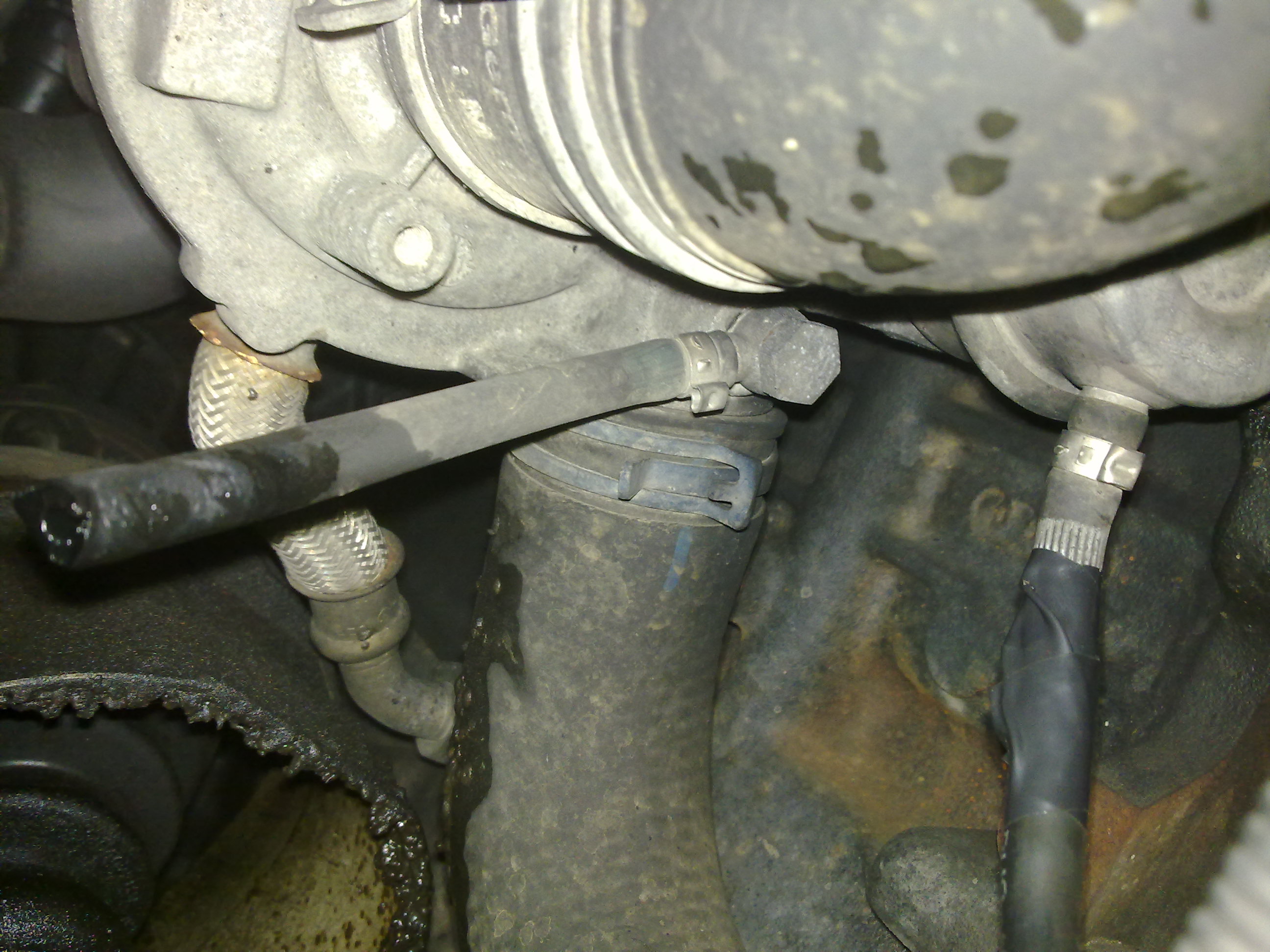

So, grade war es wieder soweit. Überholvorgang, Bis ~ 3500 rpm im 4. Gang alles in Ordnung, dann Schlagartig keine Leistung mehr. (Notprogramm?) Nach einem Neustart des Systems war alles wieder normal. Ich vermute jedoch nun den Übeltäter gefunden zu haben. (Siehe Bild)
Welche Funktion erfüllt dieser defekte Schlauch?

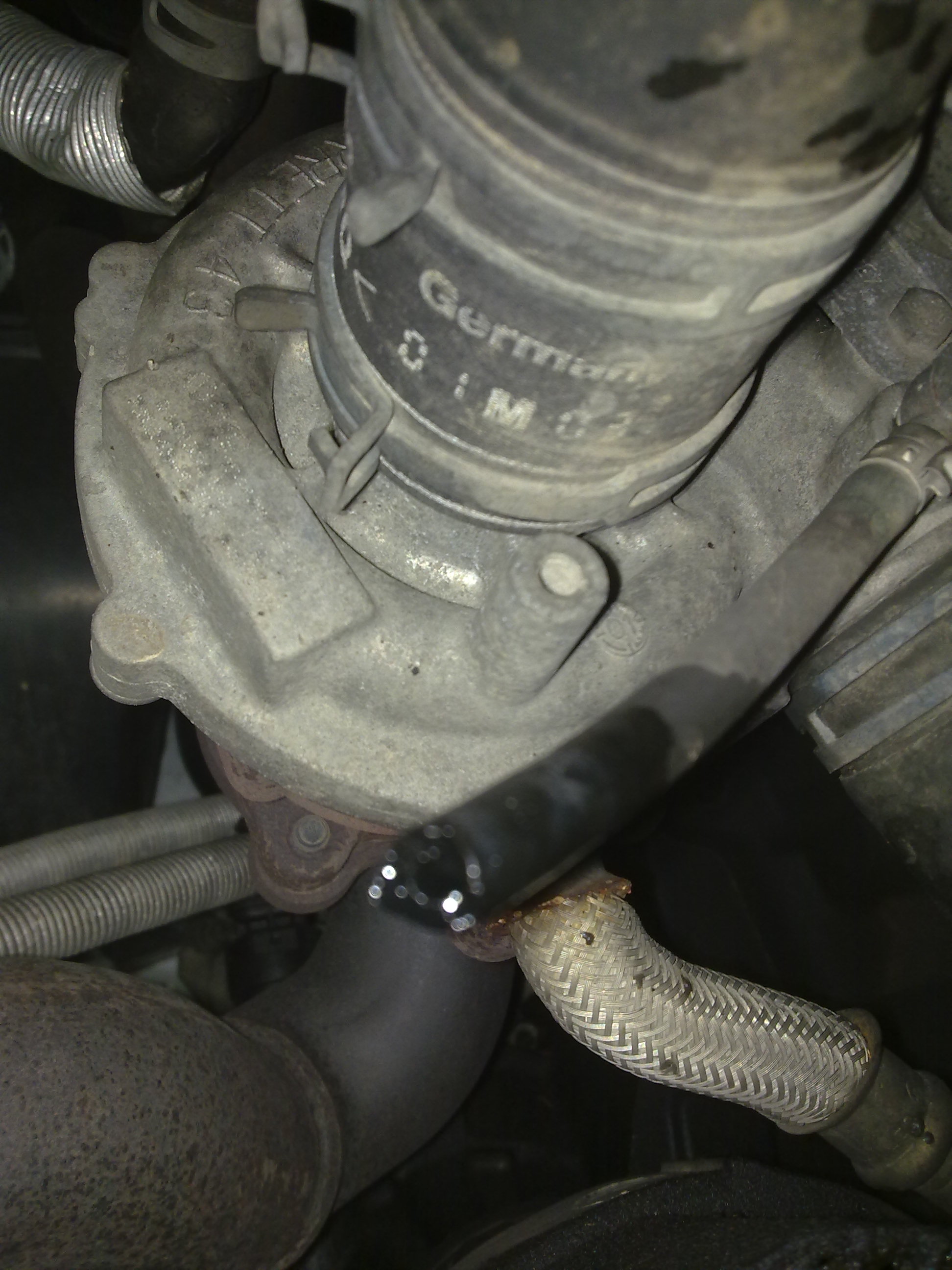

[edit] Bild 2 nochmal etwas detailierter.

Abgang für die Ladedruckregelung von einem Lader mit Wastegate.

Beitrag24-11-2010, 0:59    Titel: Schlag während der Fahrt - danach keine Leistung mehr Zitieren
Muss ich mir wegen des Öls am Schlauch sorgen machen?

Beitrag24-11-2010, 8:21    Titel: Schlag während der Fahrt - danach keine Leistung mehr Zitieren
mehr Sorgen würde mir die Defekthäufigkeit machen. Schonmal den Ladedruck geloggt???

Beitrag24-11-2010, 12:20    Titel: Schlag während der Fahrt - danach keine Leistung mehr Zitieren
Was heißt Defekthäufigkeit? Haste mal die "Problemlösung" des "Mechanikers" in Bild2 beachtet? Der Schlauch ist einfach weiter oben an der 2. Schwachstelle abgerissen.
Ich tippe mal auf einen Marderschaden als Auslöser.

Beitrag24-11-2010, 12:30    Titel: Schlag während der Fahrt - danach keine Leistung mehr Zitieren
Defekthäufigkeit = zwei mal ein Bauteil innerhalb von ~1er Woche versagt

Beitrag24-11-2010, 12:52    Titel: Schlag während der Fahrt - danach keine Leistung mehr Zitieren
zweimal das gleiche, beschädigte Bauteil... Der hätte lieber mal den ersten Schlauch an der Überdruckdose für 5-10€ in die Kaffeekasse ersetzen sollen und zwei neue Schellen verbauen. Die Schellen sehen nämlich aus wie der ganze Schlauch, da hat keiner was dran gemacht.
Anstatt dessen hat der einfach den defekten Schlauch mit Tape umwickelt und wahtscheinliche die Risse an dem anderen Schlauch weiter vorne zum N75 ignoriert, da frage ich mich wo wir hier mittlerweile sind wenn Werkstätten so arbeiten.... Das dauert nicht länger als 10Minuten, wirkliche Volldeppen.
Ich denke eben, daß beide(!) Schläuche angefressen waren. Das sieht auch auf dem Bild im Bereich der Verölung auf dem Schlauch so aus. Wie hoch soll der Ladedruck werden daß der Schlauch abreißt wenn er in Ordnung ist? 12bar? icon_biggrin.gif
Der ist meines Erachtens nach als Folgeerscheinung eines Strukturschadens abgerissen.

Beitrag24-11-2010, 12:54    Titel: Schlag während der Fahrt - danach keine Leistung mehr Zitieren
Sind doch unterschiedliche Schläuche.... oder meinst du mit Bauteil den Turbo?
Den Ladedruck werde ich gleich einmal loggen und dann die Ergebnisse hier uploaden.
Beim 1. Mal ist schon ein neues Stück Schlauch verbaut worden - mit so Plastikverbindern zusammengesteckt. Das Tape ist nur zusätzlich drum. Über die Qualität der Arbeit möchte ich jetzt nicht urteilen icon_wink.gif
Für mich wäre nun nur noch interessant ob es sich überhaupt noch lohnt Logs vom Ladedruck zu machen. Kann aufgrund der defekten Schläuche der Lader beschädigt worden sein?

Beitrag24-11-2010, 13:21    Titel: Schlag während der Fahrt - danach keine Leistung mehr Zitieren
Ich meine dein Ladeluftsystem. Es mag ja möglich sein, dass alles vergammelt und alt ist. Möglich sind ja auch Vorschäden, kann ich nicht beurteilen. Was ich auf dem Photo sehe halte ich auch für groben Fusch. Daher kann ja nur dem Beitragsteller ans Herz gelegt werden, mal seinen gesamten Motorraum zu kontrollieren, beschädigte Teile zu tauschen und dann nur mal so aus Interesse ein Logg anzufertigen um zu schauen ob es nicht noch irgendwelche anderen Problemchen gibt.
