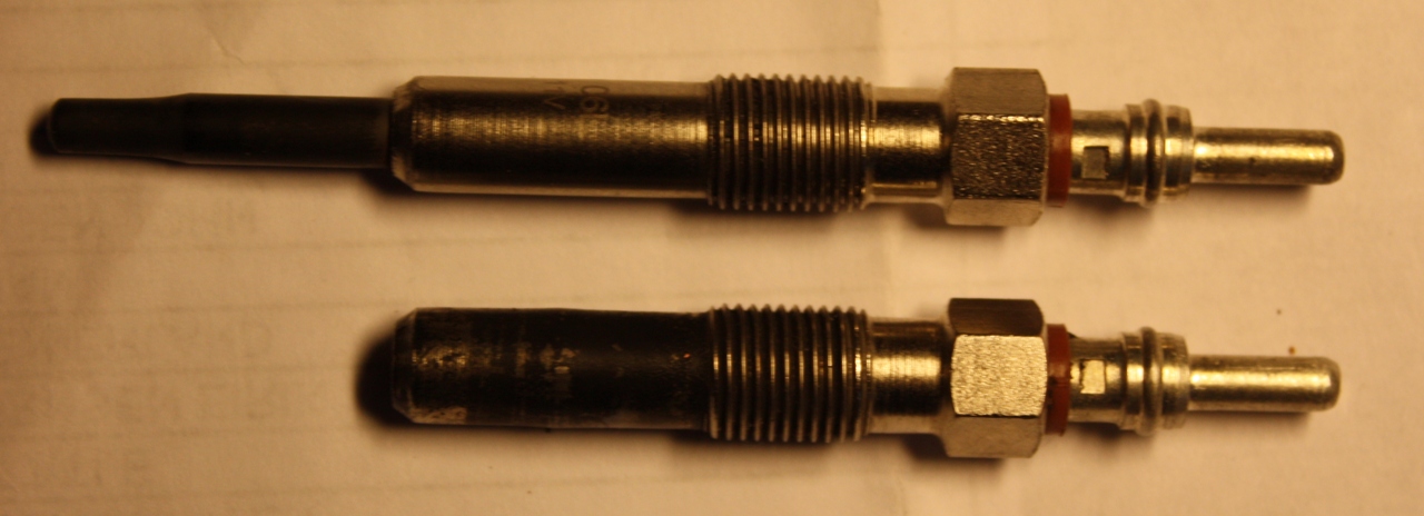

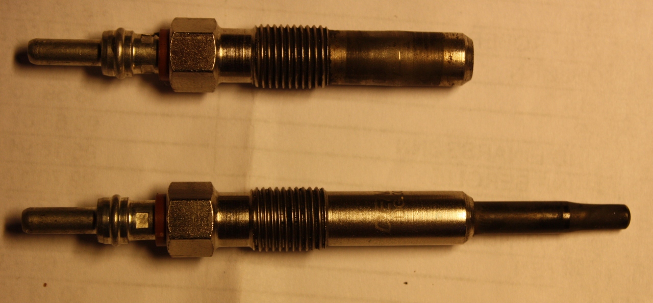

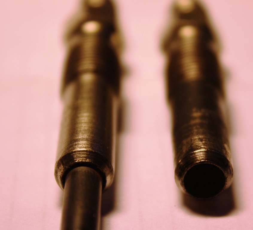

Hier habe ich ein Paar Fotos von die Glühkerzen gemacht. Die abgebrochene und eine normale Glühkerze.
Sieht wirklich aus als Materialfehler..

Oder beim anziehen Überdreht! Würde mal den Kopf abbauen und Schaden feststellen.
