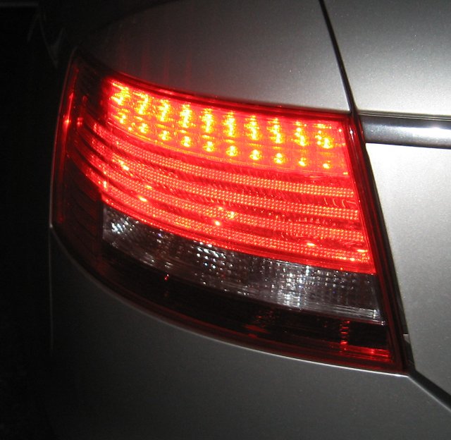

LED Bremsleuchten bei der Audi A6 4F Limousine bis inklusive Modelljahr 2007 können durch Tausch der normalen Rückleuchten gegen die Highline-Versionen unproblematisch nachgerüstet werden.
Achtung: Die Highline-Rückleuchten besitzen nur ein LED Bremslicht, die restlichen Lampen sind immer noch normale Glühlampen! Da die Originalrückleuchten zu Rissen und Wassereintritt neigen, bietet sich bei Ersatz der Umbau zur Highline-Variante mit LED-Bremslicht an. VAG-Teilenummern der Highline Rückleuchten: 4F5945095N und 4F5945096N Aktivierung des LED-Bremslichts: Mit VCDS im Komfortsteuergerät (Adresse 46) die Highline-Rückleuchten codieren, d.h 131072 zur bisherigen Codierung addieren. Vorteile: - LED Bremslicht, - Leuchte sieht besser aus. Nachteil: - Keiner. Wer sich wundert, warum nur 1 Rückfahrscheinwerfer in der Highline-Variante leuchtet: Das ist normal. Wer komplette LED Beleuchtung will, muss zu Leuchten aus dem Zubehörhandel greifen, z.B. von Dectane. Ab Modelljahr 2008 (Facelift) sind die LED Rückleuchten serienmässig, besitzen allerdings eine andere Form. Sie können daher NICHT zur Nachrüstung genutzt werden. Der Ausbau der Rückleuchten ist eigentlich recht einfach, wenn man weiss wie. Dazu im Kofferraum die Seitenverkleidungen links und rechts entfernen und die jeweilige Befestigungschraube der Rückleuchten lösen. Leider kann es sein, dass sich die Leuchte immer noch nicht nach hinten herausziehen lässt, deshalb bei Bedarf mit Wackelbewegungen und einem Keil aus weichem Plastik nachhelfen. Der Plastikkeil muss vorne zwischen Rückleuchte und Blech hineingeschoben werden.
