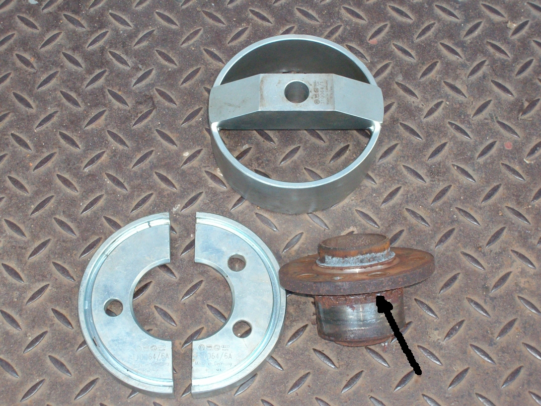

Hallo, ich habe gestern in einer freien Werkstatt ein neues Radlager einbauen lassen.
Beim Fabia ist ja die Radnabe schon im Radlager integriert, am Außenring lässt es sich nicht in den Achsschenkel einpressen, die Kraft verläuft somit über das Lager.
Heute habe ich gelesen dass es ein spezial Werkzeug gibt für das Radlager, damit man es über den Außenring einpresst.
Daher die Frage: Wie kritisch ist es das Lager über den Innenring einzupressen? Kann ich bald wieder auf ein Neues sparen?
Irgendwo habe ich auch mal gelesen, dass das Lager so konstruiert wäre über den Innenring eingepresst zu werden.
Gibt es tatsächlich so ein Spezialwerkzeug? Über ein Bild würde ich mich freuen.

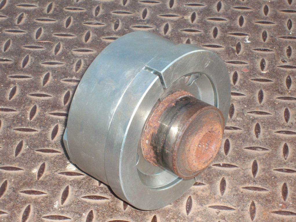

Hi!
Ja, ordentlich geht anders:
Ich hab mal 2 Bilder hinzugefügt,
auf dem unteren siehst Du das Werkzeug und so ein (ähnliches) Radlager.
Das Einpressen über die Nabe verkraften die Lager meistens, obwohl es Murks ist.
Das Problem ist wo anders:
Und zwar ist mit dem Pfeil markiert, ein Sicherungsring vorhanden, der in eine Rille in den Achskörper einrasten muss.
Das hört man richtig knarzen, wenn man das richtige Werkzeug nimmt.
Ohne das Werkzeug bekommt man den Sicherungsring eigentlich nicht ordentlich rein.
Das hat dann zur Folge, dass so nach ca. einem halben Jahr das Radlager in der Achse wandert, sich bisschen nach aussen bewegt. Weil in der Abdichtungsscheibe innen am Lager so ein Magnetfeldring integriert ist, der für das ABS die Impulse erzeugt,
dürfte man als erstes merken, dass irgendwann mal das ABS nicht mehr geht.
Aber das sollte das Problem der Werkstatt sein, solange es eine ofizielle Werkstatt ist.
Die bezahlt innerhalb eines Jahres das neue Lager und baut es auch kostenlos ein.
 So wird das Werkzeug angesetzt. Man sieht schön, dass es auch mit auf den Sicherungsring drückt.

agneva hat folgendes geschrieben:
vielen Dank!
Den Sicherungsring konnte ich beim besten Willen nicht entdecken am neuen Lager.
Wenn das ABS an geht dann kann ich gleich beide Radlager bei einem VW/Skoda Betrieb neu machen lassen icon_cry.gif gut zu wissen
Die offizielle Werkstatt wird das Lager wieder genau so einbauen wie beim ersten mal... das bringt mir nichts.
Hi!
Ich hab mal im Ersatzteilprogramm bisschen rumgesucht,
also Fabia- Radlager der neuen Bauart haben alle den Sicherungskranz.
Ist bloss auf meinem Foto wegen dem Rost nur ansatzweise zu erkennen.
Und, ich bin auch kein VW- Skoda- Betrieb, nur nebenberuflicher Hinterhofschrauber, und hab das Werkzeug gekauft, das kostet ja nun auch nicht sooooo viel.
Aber ich sag mal, wenn das mein Auto wäre, würde das in einer Werkstatt reparieren lassen und es gibt Probleme wegen Pfusch und planloser Bastelei,
dann müssten die sich warm anziehen.... wer in der heutigen Zeit an irgendwelchen Dingen rumbastelt, die er nicht versteht, hat eigentlich keine Chance.
Es ist ja auch für eine freie Werkstatt möglich, sich das Werkzeug bei VW auszuleihen.
Oder sich mal zu informieren, wie das geht, wenn mal was neu ist,
obwohl es diese Radlager bestimmt auch schon seit 10 Jahren gibt.
