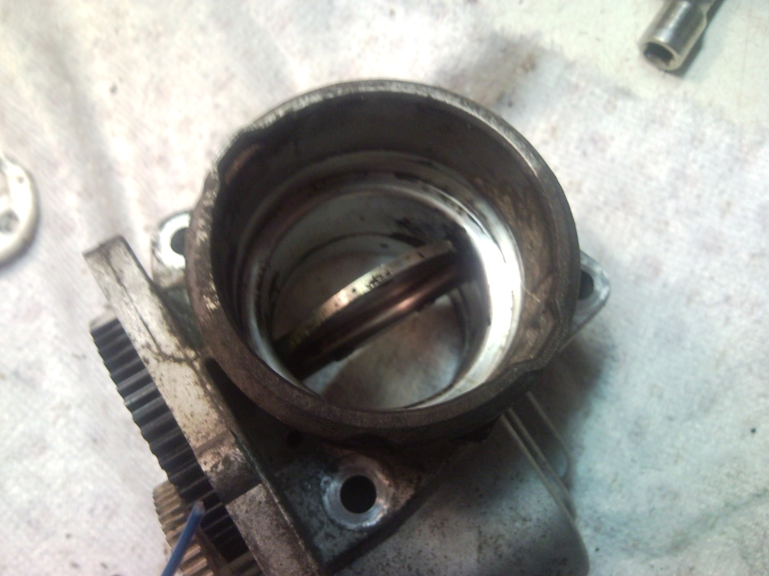

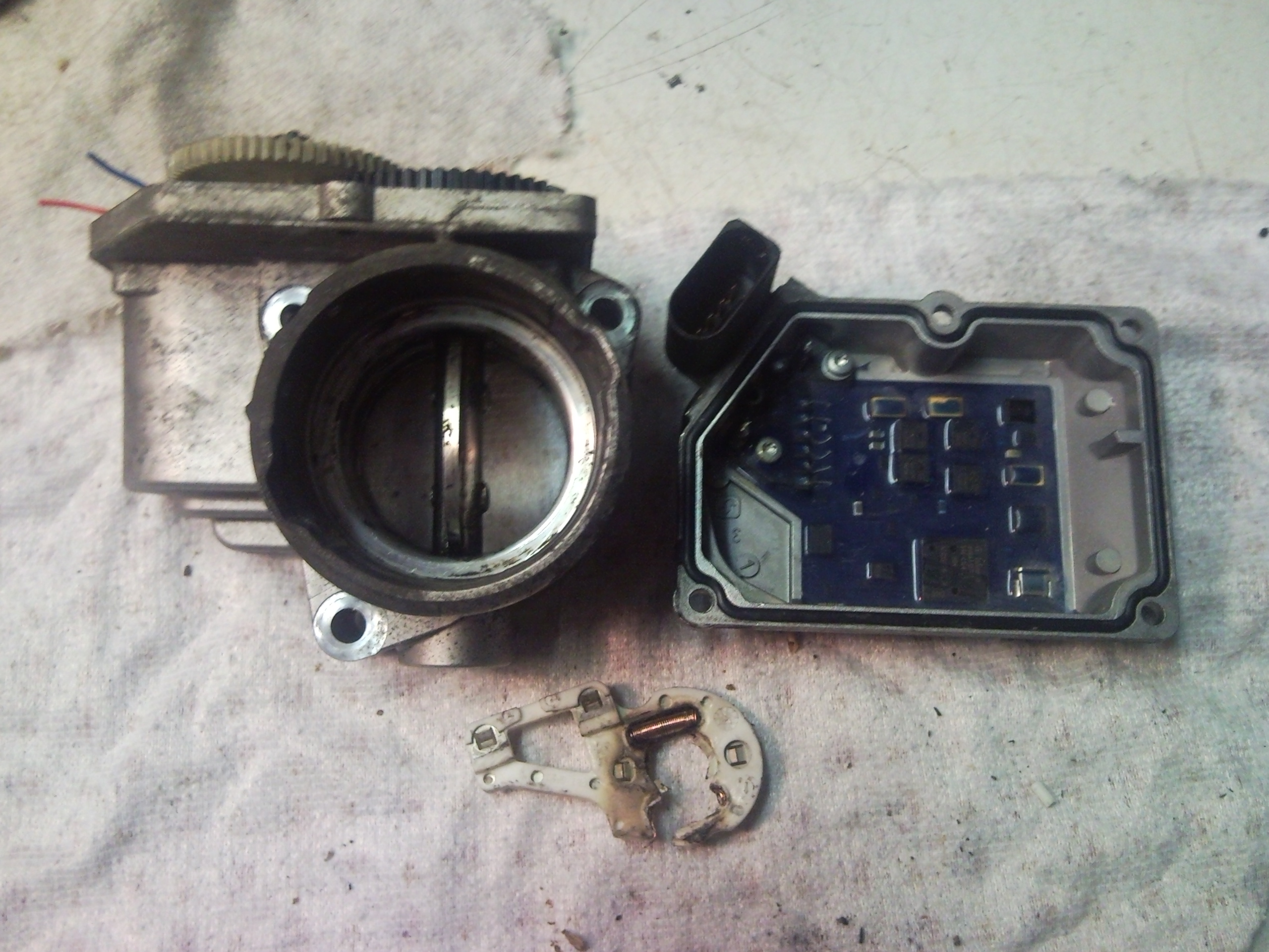

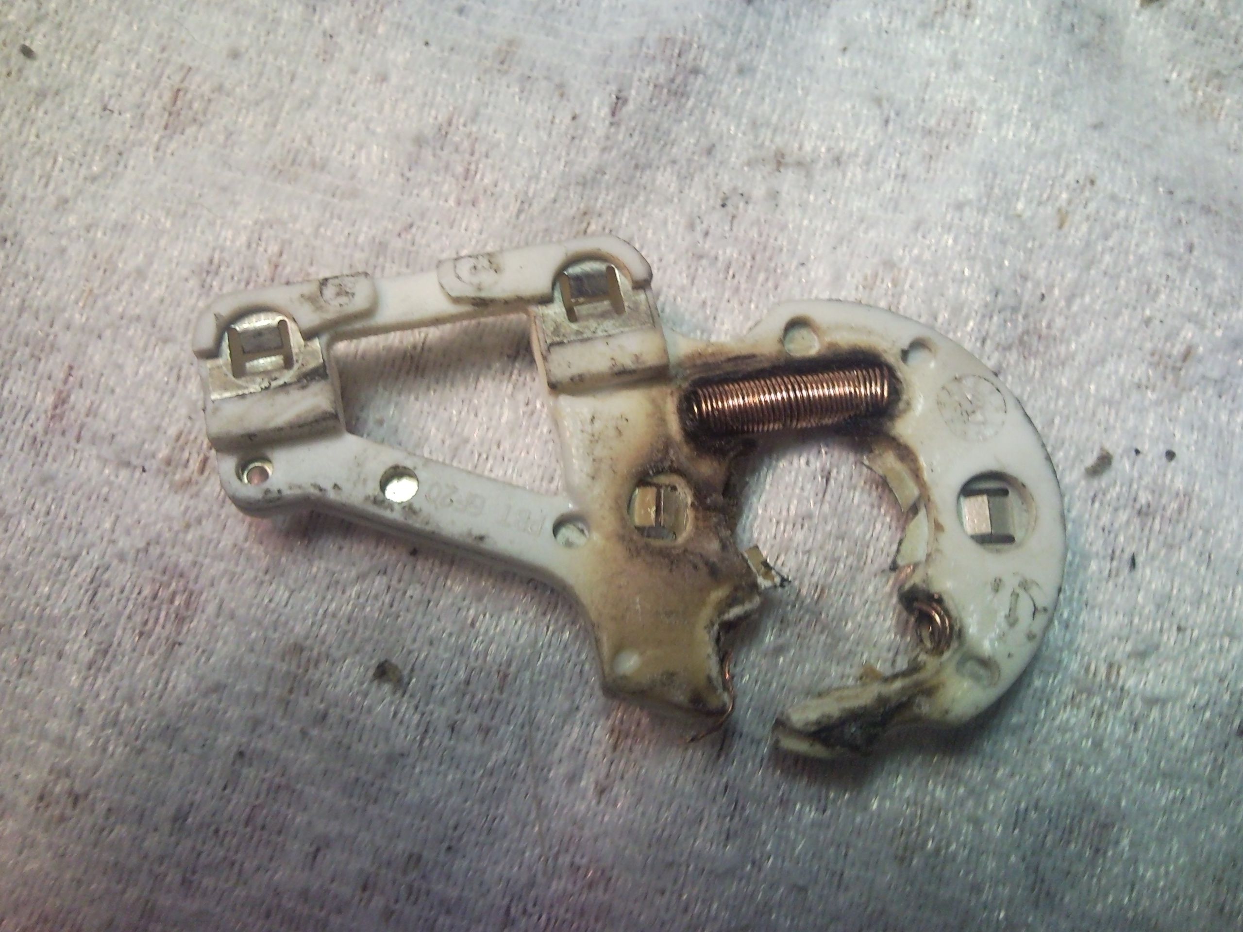

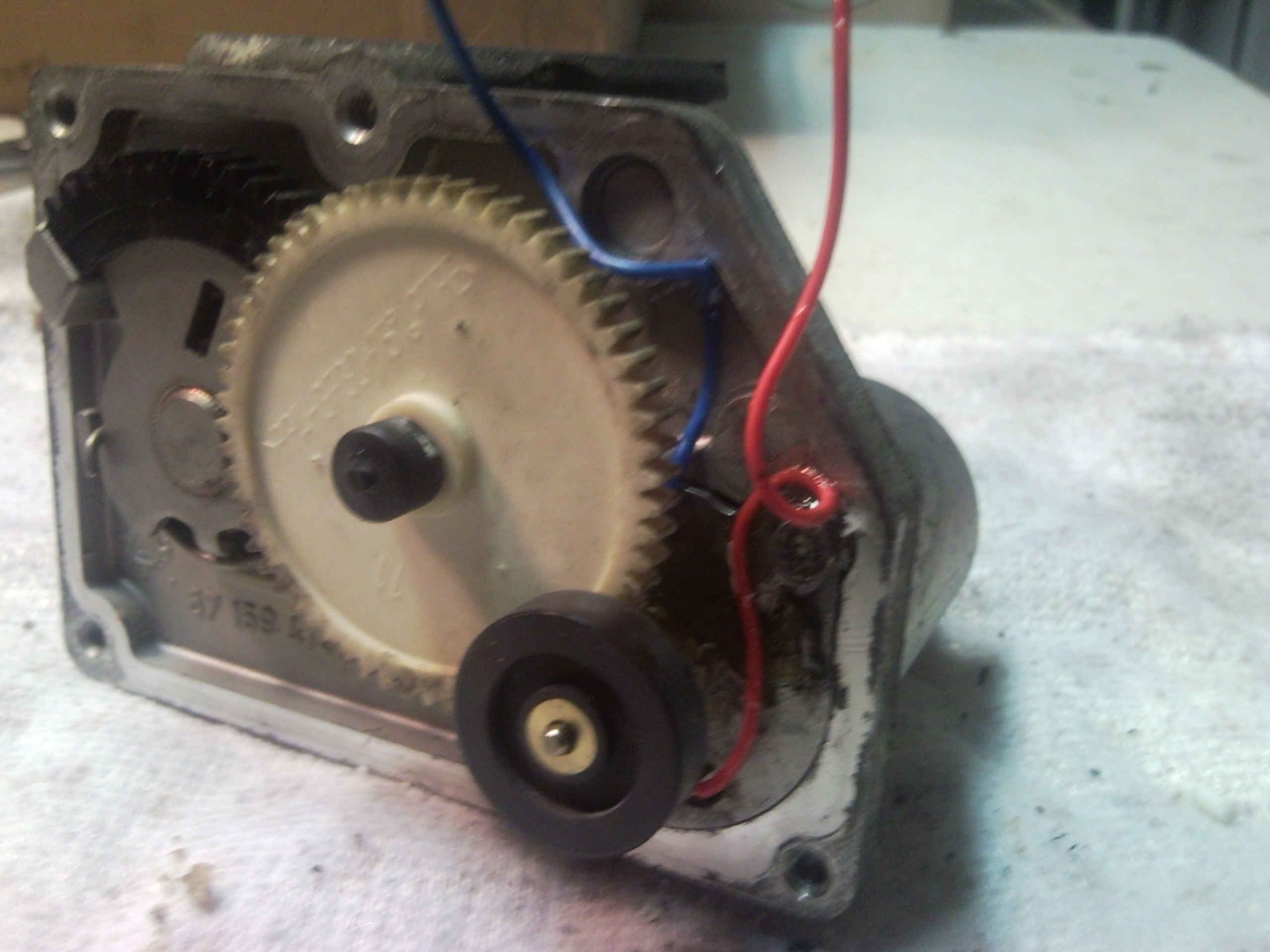

Dann haben wir alle Sensoren nacheinander abgezogen und konnten die Abstellklappe V157 als Ursache identifiziert. Teil ausgebaut (gut zugänglich, 5min. Schrauben), Ladeluftstrecke komplett "verkokt", halt TDI-like. Also Teil gereinigt, anschließend auf Leichtgängigkeit geprüft. Hat eigentlich gut ausgesehen, aber vorher nochmal hier das Forum gecheckt und siehe da, kommt wohl öfters vor, dass das Getriebe von dem Teil hinüber ist. Dann haben wirs halt mal aufgeschraubt, et voila: Getriebe sieht aus wie neu, aber: Zuleitung zu Stellmotor komplett abgeraucht, Elektronik sieht ok aus. Auf den Bildern sieht man das. Gut, dann haben wir kurzerhand geprüft was der für das Teil haben will (ca. 280€ wenn ich mich richtig erinnere) und schon haben wir den Lötkolben um seine Mithilfe "gebeten". Ergebnis sieht man auf den Bildern. Anschließend eingabaut, neue Sicherung rein, alles ok. Fehlerspeicher gelöscht, Probefahrt, läuft wie eh und je Hat nun schon 2 Wochen gehalten, und das sollte so auch bleiben. Ich vermute mal, dass durch die Verkokung die Elektronik veruscht hat, die Klappe trotzdem beim Motorstopp zu schließen und dann halt statt der 10A Sicherung zuerst die Zuleitung zum Motor samt Plastik abgeraucht ist, wie den Bildern zu entnehmen ist. Evtl. sollte man da alle paar 10tkm mal nen Blick reinwerfen, um die etwas zu reinigen. Übrigens gab es auch keine Probleme, wenn die Klappe einfach abgestöpselt bleibt, sie ist ja Fail-Safe auf offen, lediglich beim Motorstopp spürt man dann nen leichten Ruck. Aber halb so wild, und aus geht er auch eigentlich immer, zumindest bei den 5mal, die ich es getestet hatte, bevor wir repariert haben.
Hoffe die Bilder helfen, wenn die Klappe bei euch auch mal abraucht.
