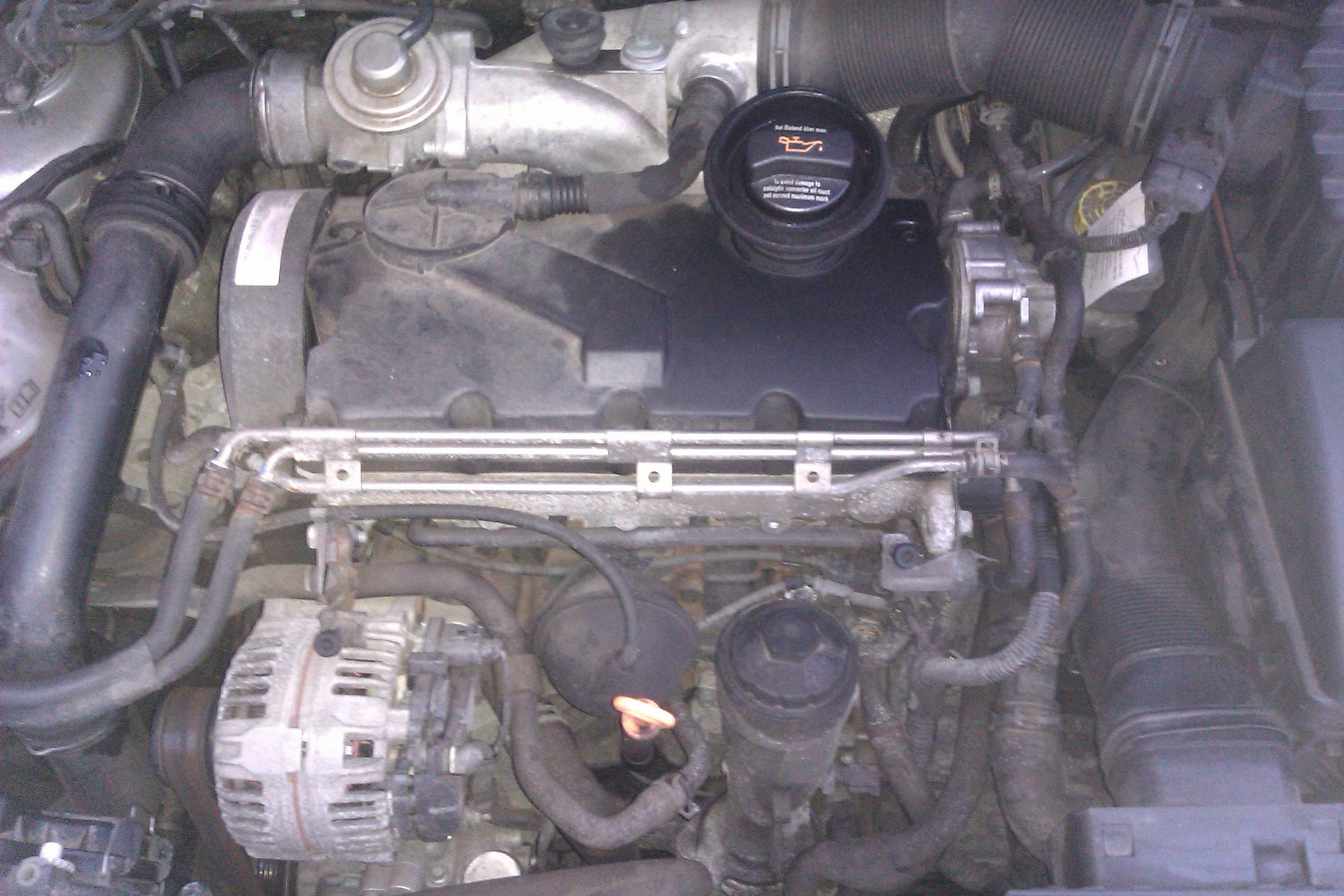

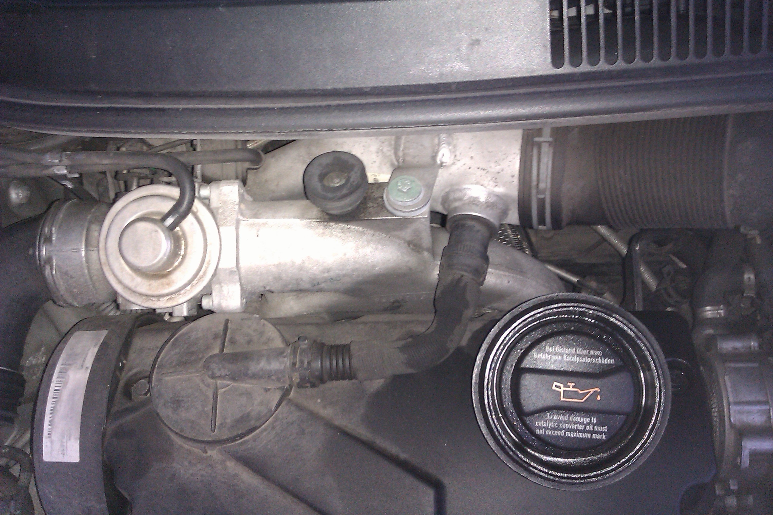

Ich habe das Problem, das mein Kühlmitteltemperaturgeber sporadisch mal einen Kurzschluss hat, und mir damit einen Fehler ins MSG schreibt. Zudem habe ich auch seit der Fehler auftritt einen leicht erhöhten Verbrauch.
Wollte das Teil jetzt austauschen (Ersatz liegt bereit), aber finde es ums Verrecken nicht. Der Ibiza hat auch leider einen äßerst zugebauten Motorraum.
Mir wäre sehr geholfen, wenn jemand in den angehängten Bildern den G62 lokalisiert, damit ich weiß, wo genau ich suchen soll.

steckt hinten rechts am Zylinderkopf und hat einen 4-poligen Anschlussstecker.

und ist wirklich kein Geschenk zu wechseln. Schau mit einem Spiegel schräg unterhalb der Tandempumpe. Er zeigt eingebaut in Fahrtrichtung. Pass bei der Halteklammer auf. Wenn sie dir runterfällt musst du untenrum die Motorverkleidung abnehmen.
Nein, nur 2-polig! Das KI bekommt die WaTemp vom MSG via CAN.
