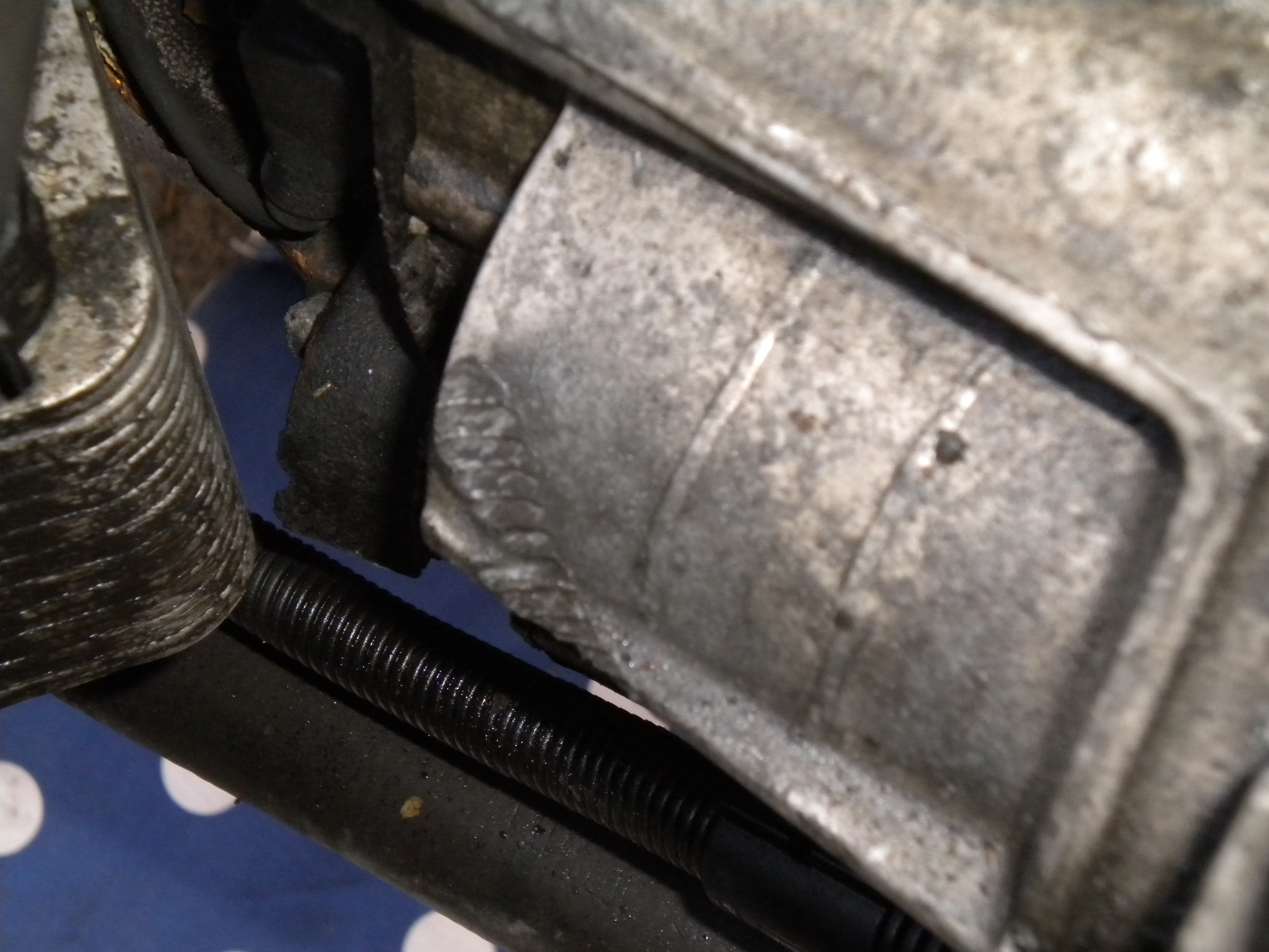

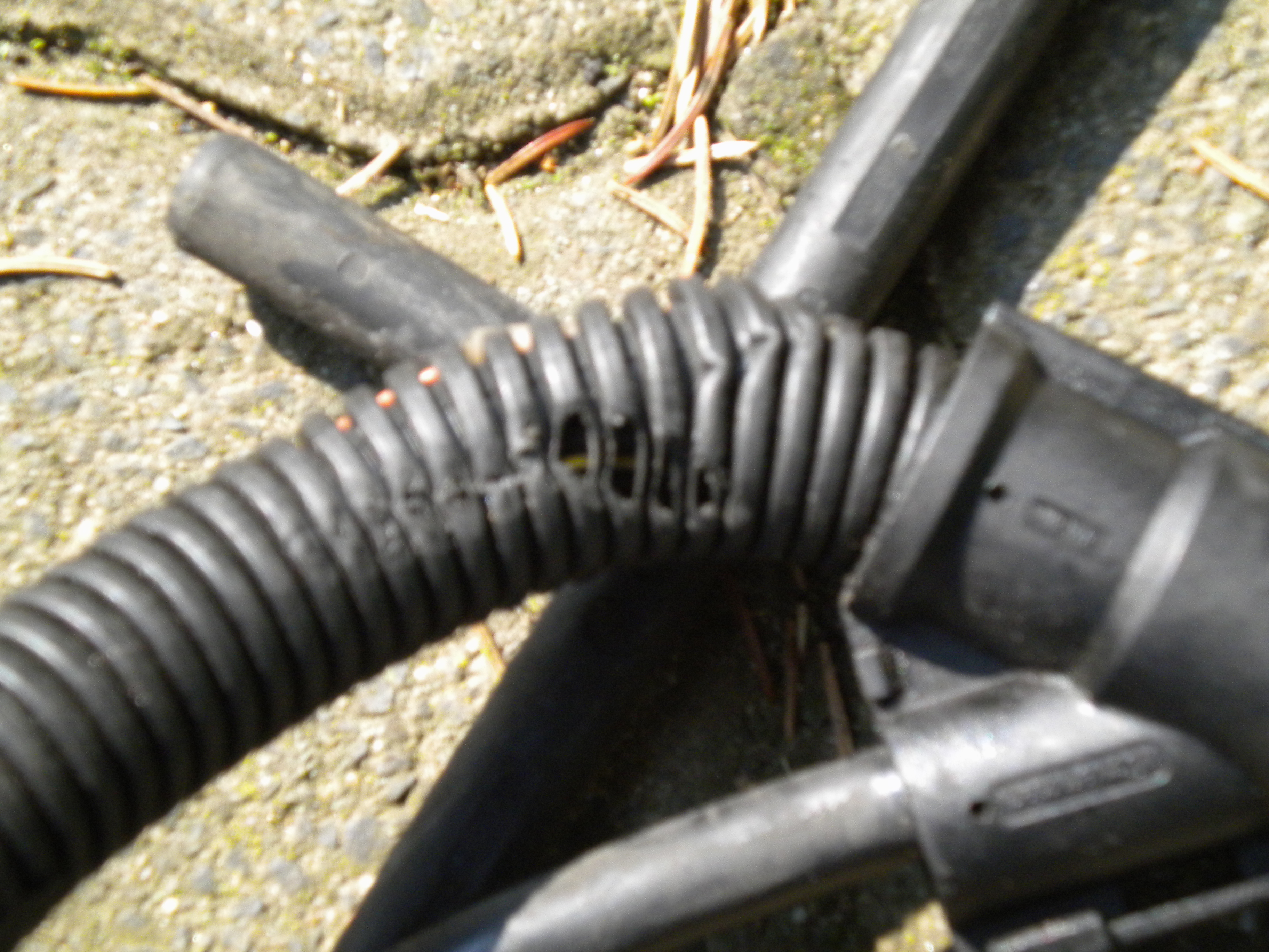

Für die SuFu Nutzer hier die Lösung:
Nach dem die Probleme jetzt ganz massiv auch beim trockenen Wetter aufgetreten sind, wurde der Motorkabelbaum getauscht.
Dieser wurde am Getriebe angescheuert.
Das Problem ist weg. Es ist davon auszugehen, dass dies auch bei Feuchtigkeit so ist.

Bild der Scheuerstelle ohne Kabelbaum
und die Fehlerstelle am Y zum Anlasser
 Scheuerstellen, Problem bei Nässe
 Dateiname:  Scheuerstelle.JPG
 Dateigröße:  4.08 MB
 Heruntergeladen:  3680 mal
