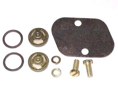

Und es gibt für andere(!), ältere Pumpen noch einen Rep.-Satz mit Rückschlagventilen, vllt. ist in dieser auch soetwas verbaut? Der Deckel ist freilich nicht an der 1Z Pumpe dran. VAG-Nummer: 068198819, gibts auch vergleichbar von TOPRAN usw., sieht so aus:
 Vakuumpumpe 1Z zerlegen
