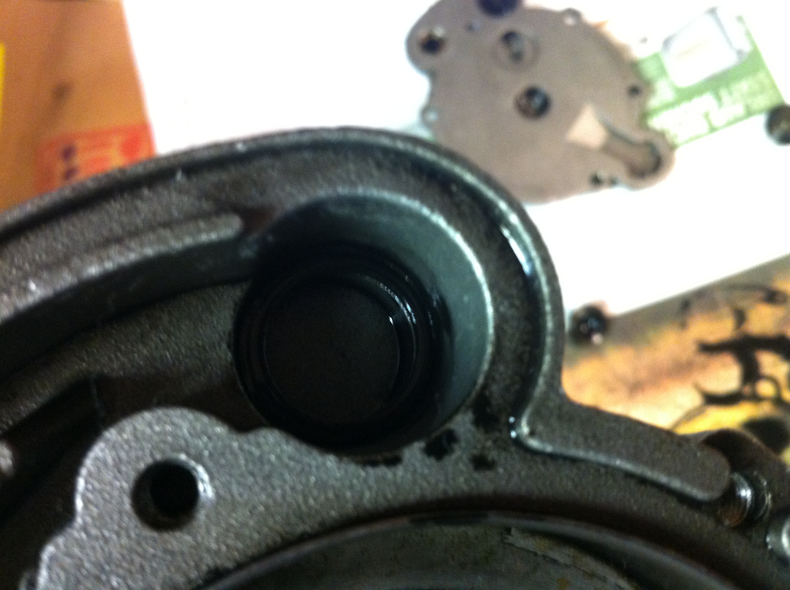

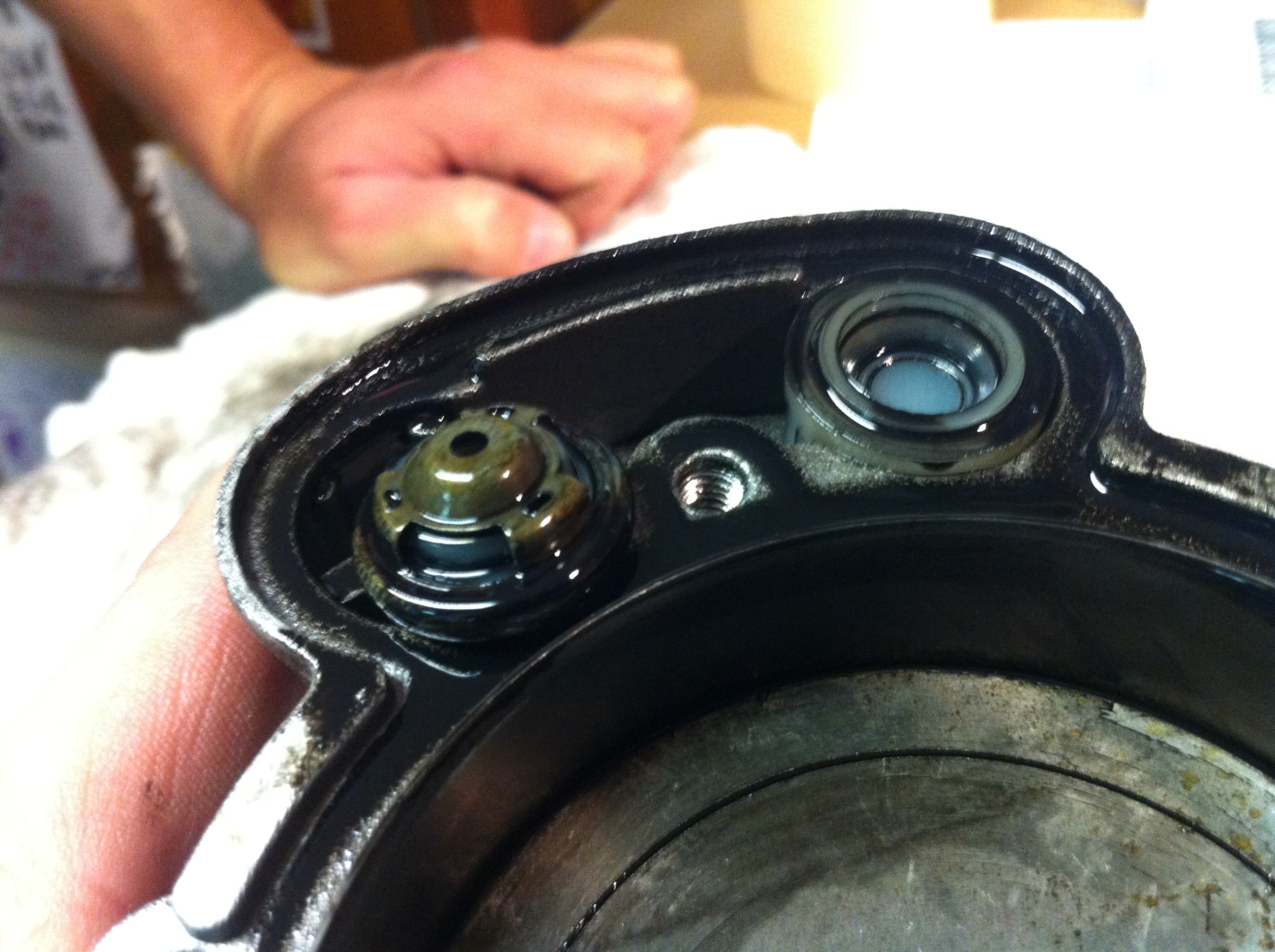

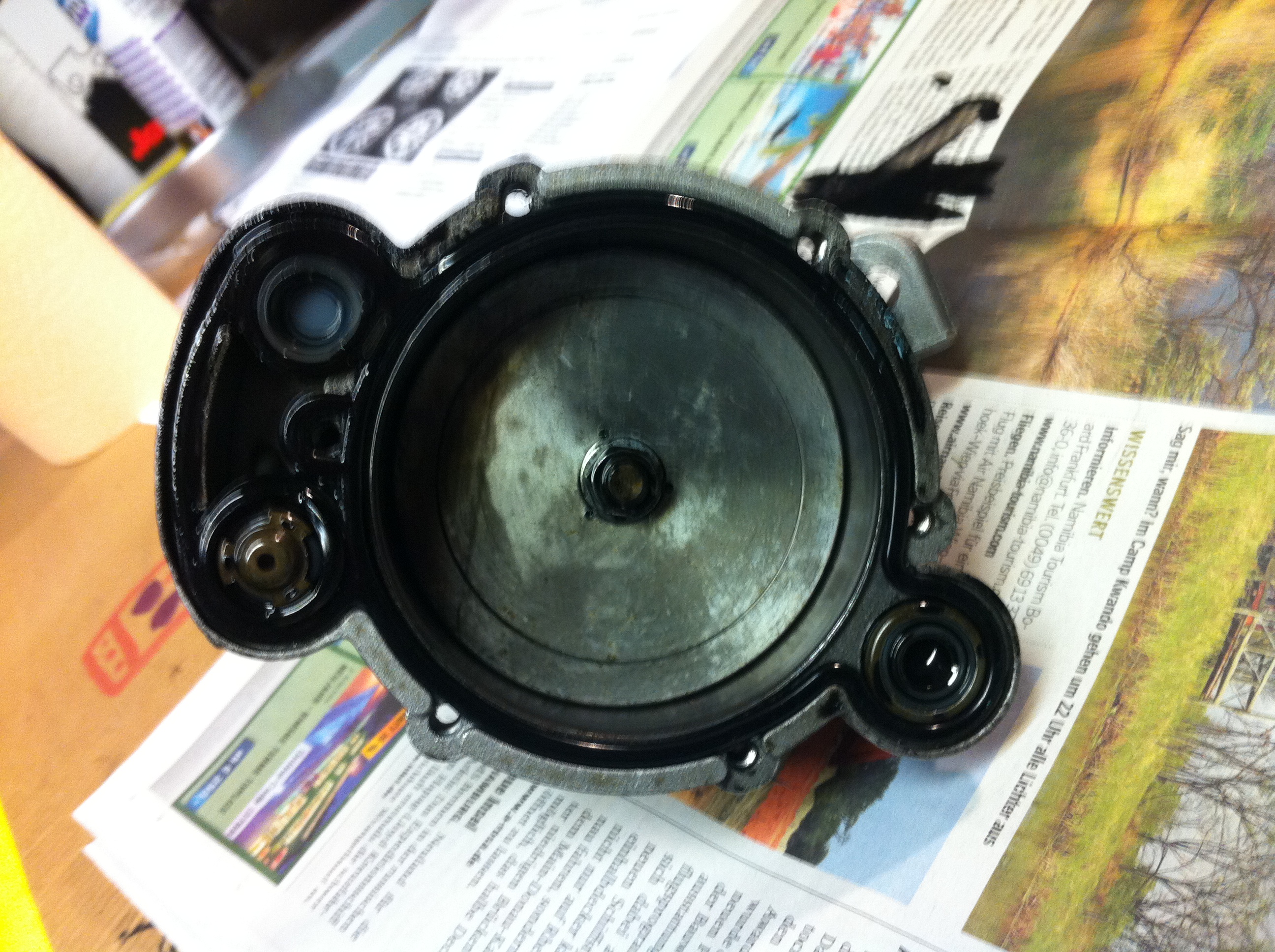

konnte am Wochenende eine Pumpe zerlegen (keine Pierburg, aber gleich aufgebaut) - hier die Auflösung (sollte es jemand mal brauchen:
Foto #1 - erst der Dichtring
Foto #2 - das Ventil (Richtung siehe Foto)
Foto #3 - mit Dichtung

 Tandempumpe komplett

 Tandempumpe mit Dichtung

 Tandempumpe Dichtring
