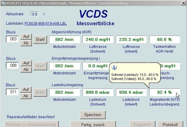

Hallo!
Bin neu hier und auf der Suche nach einer Problemlösung für den A4 B6 (AVB).
Leider kann auch kein icon_smile.gif mehr weiterhelfen, mehrere Besuche bei verschiedenen Fachwerkstätten waren erfolglos.
Der B6 fährt sich meiner Meinung nach mit Leistungseinbußen, hauptsächlich im unteren Drehzahlbereich, schafft manchmal nur 100 km/h, eigenartige MWB siehe Anhänge. AGR ist neu, ebenfalls Magnetventil, Geber Saugrohrdruck neu, Lader zerlegt, gereinigt, VTG-Gestänge leichtgängig, Fehlerspeicher auch nach vielen log-Fahrten leer.
Wer kann mir weiterhelfen?
Gruß cleMo

Beitrag22-04-2011, 22:12    Titel: Fehlersuche bei A4 B6 (AVB) Zitieren
die LL-drehzahl ist ziemlich am obere Ende und die Soll-Luftmasse wird nicht erreicht.
Bei Vollgas ist der Überschwinger heftig und er hängt wegen des "Luftmangels" trotz nahezu erreichtem Ladeluftdruck voll in der Rauchbegrenzung. Ich würde mal dem LMM tauschen.

Beitrag23-04-2011, 5:05    Titel: Fehlersuche bei A4 B6 (AVB) Zitieren
Hallo haithamina!
Danke für die schnelle Nachricht! Den Passat gab/gibt es ja auch mit dem AVB, stimmt! icon_idea.gif
Einer der vielen icon_smile.gif hat im letzten Jahr einen neuen LMM angeschlossen, getestet, verglichen und dann doch wieder den "alten" eingebaut mit den Worten "Ist´s leider auch nicht!"
Gibt es dazu Prüfwerte bzw. würde da nicht im Fehlerspeicher etwas vermerkt sein?
Gruß cleMo
