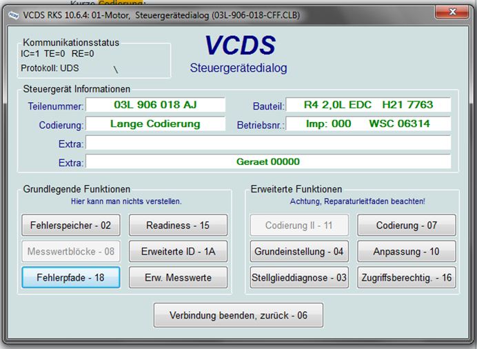

Hallo zusammen,
kann mir jemand kurz auf die Sprünge helfen, warum bei folgendem Motorstg. (siehe Screenshot) die Rubrik Messwerte ausgegraut ist?!
Dankeschön!
Dirk

14-08-2011, 12:37 Titel: "Messwerte" ausgegraut-warum? |
Zitieren |
Versuche mal 'Erweiterte Messwerte'.

14-08-2011, 12:39 Titel: "Messwerte" ausgegraut-warum? |
Zitieren |
Moin Dirk,
dieses MSG kennt offensichtlich keine Meßwertblöcke, sonder nur Einzelmeßwerte -->>> Erweiterte Meßwerte.

14-08-2011, 12:40 Titel: "Messwerte" ausgegraut-warum? |
Zitieren |
Weil viele neuere Motorsteuergeräte stattdessen die "Erweiterten Messwerte" liefern und die alte Funktion nicht mehr unterstützen.

14-08-2011, 12:42 Titel: "Messwerte" ausgegraut-warum? |
Zitieren |
Wow. DAS ist schneller Service:-) Ich danke euch Dreien!!! Erweiterte Messwerte hatte ich schon gefunden:-)
