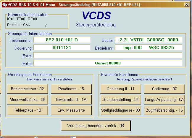

Dann bitte einen Screenshot von der VCDS Steuergeräteinfo vom Motorsteuergerät als Attachment anhängen.
LG, Rainer

Ok, Du meinst das hier?:
Samstag,14,Mai,2011,15:52:08:48747
VCDS Version: RKS 10.6.4
Datenstand: 20110418
Fahrzeugtyp: 8E - Audi A4 B6/B7

Adresse 01: Motor Labeldatei: RKS\059-910-401-BPP.lbl
Teilenummer SW: 8E2 910 401 D HW: 8E0 907 401 AL
Bauteil: 2.7L V6TDI G000SG 0050
Revision: --H03--- Seriennummer:
Codierung: 0011121
Betriebsnr.: WSC 06325 000 00000
VCID: 224E6D4E845F
Keine Fehler gefunden.

Das Bild trag ich gleich nach, da der Akku vom Laptop jetzt endgültig alle ist icon_sad.gif

G000SG
Zumindest ist GRA im Motorsteuergerät aktiviert, hier gibts erstmal keinen Handlungsbedarf.

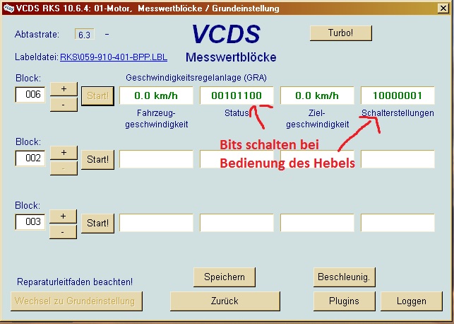

Wenn im MWB6 keine GRA Schalterstati angezeigt werden, bekommt diese das Motorsteuergerät nicht mit.

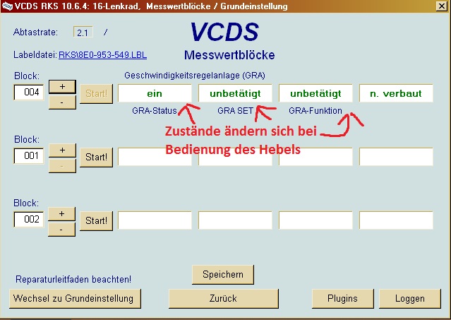

Was sagt denn Messwertblock 4 vom Lenksäulensteuergerät?

Die Schalterstati werden ja jetzt angezeigt. Also bei Betätigung des Hebels spingen die 0er und 1er um icon_smile.gif
Aber funktionieren tut es leider nicht..
Verkabeln musste ich bei der Sache nichts. "Einfach den GRA Hebel einstecken und fertig".
Der Schalter scheint seine Funtion im MSG zu tun und im Lenksäulensteuergerät . Siehe Bilder.
 GRA funktioniert nach Freischaltung nicht
 Dateigröße:  90,66 KB
 Angeschaut:  13523 mal
 Dateigröße:  81,37 KB
 Angeschaut:  9338 mal
Gruß Andy

Bist Du auch schneller als 30km/h gefahren, als Du Deine GRA ausprobiert hast?
Fahre doch mal 50km/h, GRA einschalten, Set drücken und dann Fuss vom Gas.
Achtung: wenn die Schalter für Kupplung oder Bremse nicht richtig gehen, ist die GRA sofort wieder aus.
Prüfe doch mal deren Funktion (MWB im Motorsteuergerät), Details zu den Bits siehe Labeldatei als Text geöffnet.
LG, Rainer

Sooo,
gute Nachrichten.
Kupplungsschalter kaputt. Hab ihn jetzt mal überbrückt und siehe da: es funktioniert.
Gruß Andy
