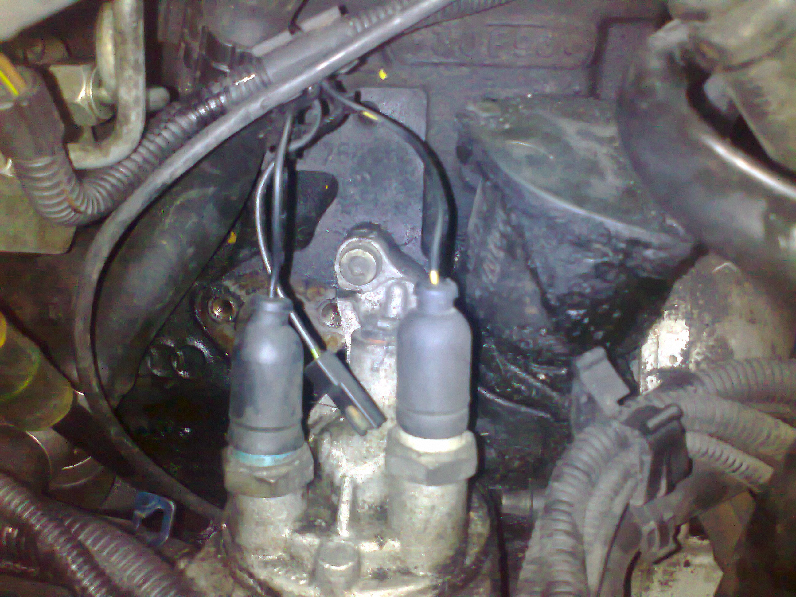

Und weiß leider nicht mehr wo hier (Bild) das eine Kabel angeschlossen wird (Finde keine Anschlüsse die in der nähe sind) icon_redface.gif (Ist im Bereich Motorentlüftungsrohr (Am Bild noch nicht montiert))

Der Stecker der da rumhängt, is für Fahrzeuge mit MFA. Der kommt dann an den Öltemperatursensor. Da du scheinbar keine MFA hast, is das richtig so.

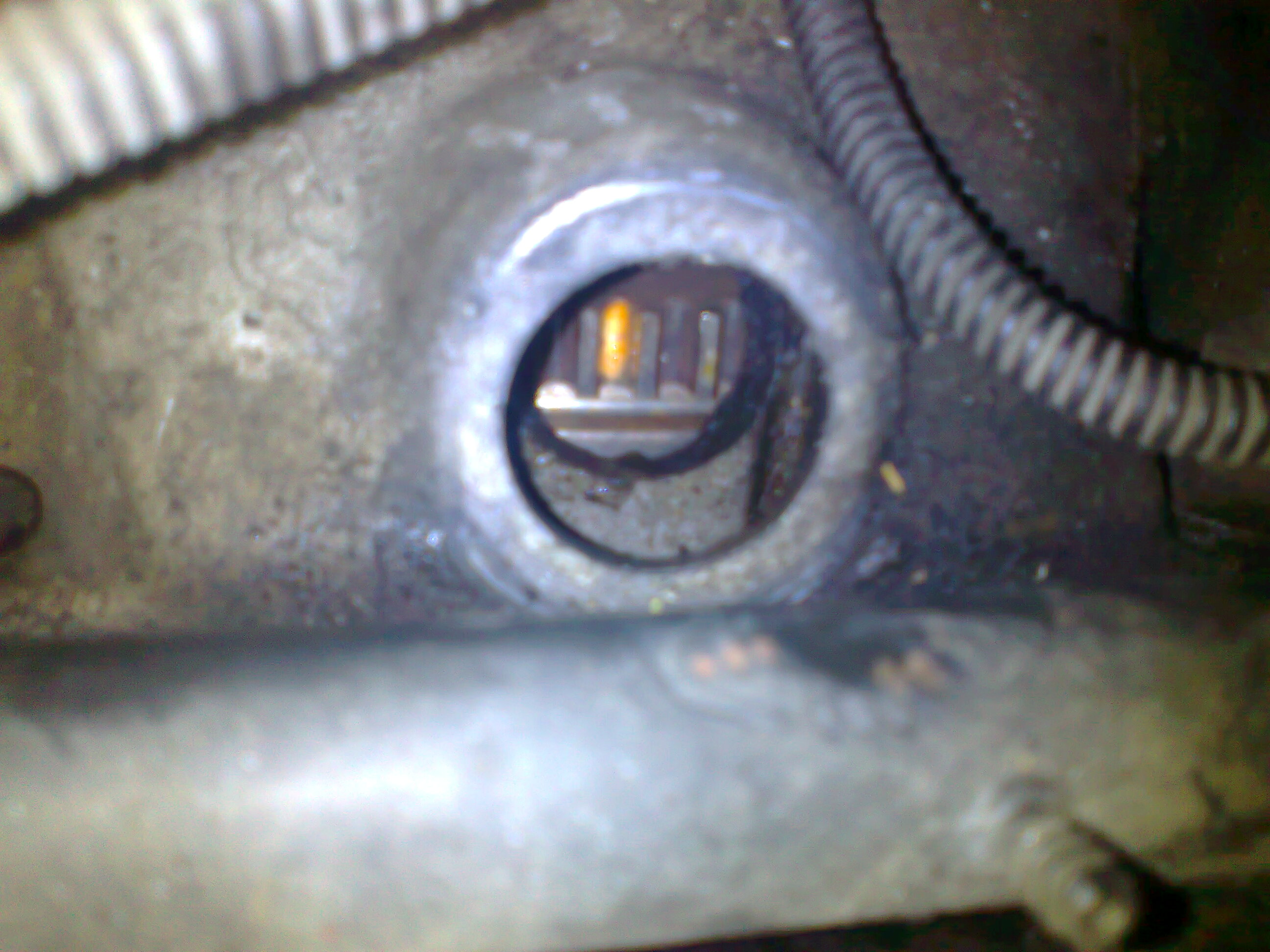

OT wurde so ermittel das die Markierung am Schwungrad in der Mitte vom Loch ist (Meine das Loch von der Getriebeglocke) (Hab ein Bild dazugefügt)
Hab schon beim Sicherungskasten nachgesehen ob da eine Sicherung durchgeschmort ist, ist aber alles OK
