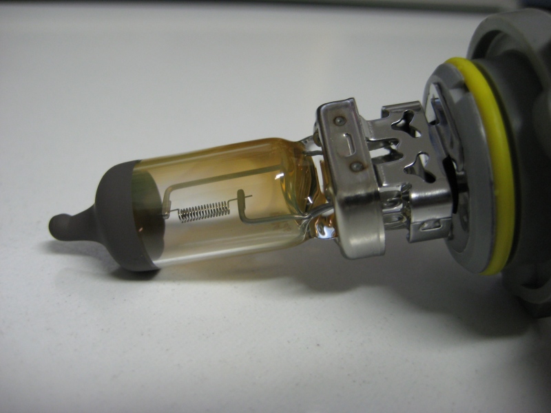

Ich habs gestern hinbekommen, am G6+ den linken Nebler zu ersetzten, weil das Glas nach 6 Wochen gerissen war.
Dabei fiel mir auf, dass die HB4 seltsam braun angelaufen war.
Da auch die rechte HB4 so braun ist, muss ich davon ausgehen, dass die ab Werk so waren.
Ist das jetzt die neue Qualität von VW ??
 HB4 ab Werk blind !
 Dateigröße:  121.1 KB
 Angeschaut:  3072 mal

Bei Philips gibt es eine Lampenart die so rot-bronze beschichtet ist.
Könnte das so eine sein?
Selbst gesehen habe ich die noch nicht.

Das schrieb ich bereits vor Monaten von einem Touran! Ist wahrscheinlich der gleiche Lampentyp drin. Spekulieren koennte man, dass die "Beschichtung" ja trotzdem noch lichtdurchlaessig ist und die damit erzielte Farbfilterung auf die Verwendung in den Nebelscheinwerfern bei gleichzeitig geringerer Eigenblendung abgestimmt ist. Das ganze dann so dezent, dass es die Kundschaft nicht stoert. Man koennte ja auch richtig gelbe Lampen in den Nebelscheinwerfern verbauen - nur wuerde das die Kundschaft vielleicht nicht zu 100 % gut finden. Aus diesem Grund gab es ja die Nebelscheinwerfer vom Renault Clio I, Hyundai Accent I und Lantra anfangs mit gelben Streuscheiben. Fuer einige Laender aber grundsaetzlich nur mit weissen. Hiess damals auch, die Kaeufer wuerden in Deutschland und Oesterreich gelbe Nebelscheinwerfer beim Clio akzeptieren wuerden.

Nene, das ist NICHT gewollt, denn
- es sieht wie "drann geflammt" aus, also viel zu unregelmässig für eine absichtliche Beschichtung.
- der Ersatznebler (incl Birne), der nur 7 Woche jünger ist (org 32/10, Ersatz 39/10, sonst identisch) hat eine perfekt klare Birne
Alle Birnen sind von Sylvania.
Dann brauchste jetzt also entweder nochmal 'ne neue klare Lampe fuer den verbleibenden Scheinwerfer oder Du baust deine "getoenten" paarweise ein. icon_rolleyes.gif

Ich persönlich stelle mir bei dem Betrachten auch nur vor, das dieses Anlaufen im Betrieb passiert ist, denn es ist schön oberhalb der Glühwendel, was sollte es da, wenn es dann auf den Reflektor trifft kaschieren, da das Streulicht, welches blenden würde doch eher das ist, was die Birne nach unten verlässt, den Reflektor also nach oben.

Abbliegelicht waere 'ne Moeglichkeit... Sie erreichen damit naemlich quasi nie Betriebstemperatur und das laesst auch Halogenlampen enorm schnell altern. Allerdings kommt als Erleichterung hinzu, dass das Abbiegelicht mit sanftem Auf- und Abdimmen eigentlich doch lampenschonend ist.
Abgesehen davon sieht der Gluehfaden auf dem obigen Bild eigentlich wie neu aus. Es ist kein sichtbarer Abbrand erkennbar.

Ich hab' meine Aussage ja relativiert. icon_wink.gif Vermuten koennte man ja, dass es abhaengig vom Hersteller ist. Braeunlich angelaufene H7 hatte ich mal von Motorcraft (Ford-Werksausruestung) General Electric (GE) in der Hand. Deren Glaskolben war rundum braeunlich beschlagen - ausgenommen der direkte Bereich ueber der Gluehwendel. Die Lampen kamen aus einem Mondeo und liefen dort ca. 3 Jahre bei Dunkelheitsfahrten. Ihre Lichtausbeute war im getesteten Zustand ziemlich gruselig.

wenn die Spannung an den Lampen zu gering ist, bei normalen Halogenlampen so ab etwa 10 Volt, dann wird die Lampe niemals auf die notwendie Temperatur kommen, daß der Halogenzyklus funktioniert. Vielleicht hat der Hersteller auch bei der Gasfüllung gespart..
Dafür könnte die Lampe dann auch eine erheblich längere Lebensdauer haben

Das einzige, was ich akzeptieren kann ist:
Das BCM des G6 bestromt die Abbieger anders als das 30-Byte-High-BNSTG des G5.
Aber warum halten die im G5 seit einem Jahr und im G6 sind die nach 7 Wochen blind ?
Die H7 im G5 halten auch seit 3 Jahren und 128 Tkm !

Neue Erkenntnis:
Die waren sicher nicht ab Werk blind.
Denn die HB4 in unserem G5 mit codierten Abbiegelicht sind auch so "rauchig", und die waren bei Ersatz vor 2 Jahren sicher klar.
Meine H7 Abbieger sind immernoch klar.
Also:
HB4 eignet sich nicht wirklich zum kurzfristigen Auf- und Abblenden, wie es Abbieger nun mal tun. VW ist das sicher nicht bekannt icon_sad.gif
