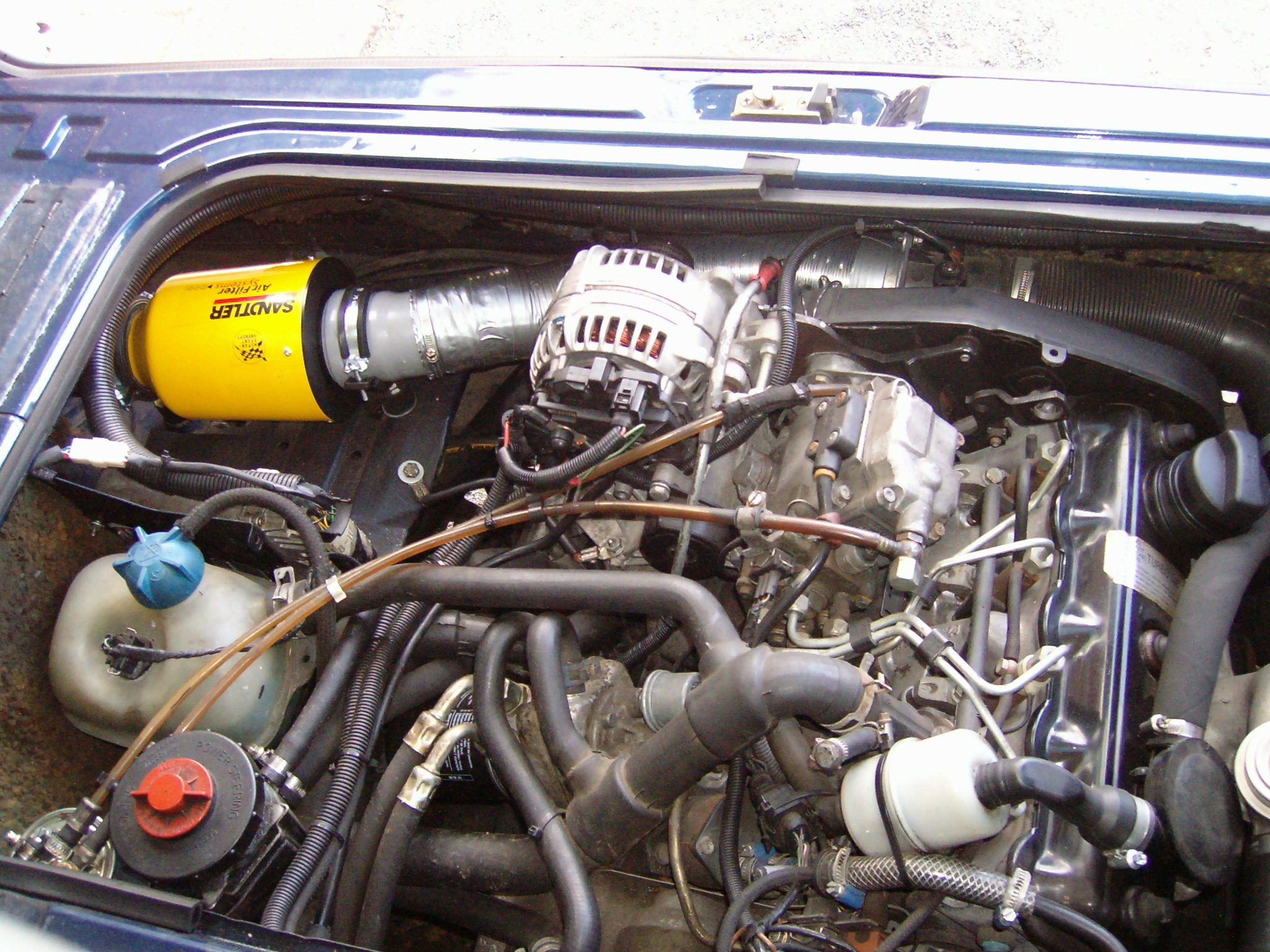

erstmal Danke für Deine Antwort. Bei den meisten TDI-Umbauten ist der kleine Zusatzbehälter hinter der Nummernschildhalterung ausgebaut worden. Bei mir befindet sich an dieser Stelle der LMM. Aus Ausgleich dafür wird der Hauptbehälter nicht mehr komplett gefüllt. Zur Verdeutlichung habe ich mal ein Bild beigefügt. Allerdings stellt sich hier die Frage warum der 1,6 TD diesen zweiten Nachfüllbehälter benötigt und der 1,9 TDI nicht??
Hat bei mir auch die letzten 40.000 km problemlos funktioniert. Muß allerdings dazu sagen, dass ich kurz nach dem Umbau schon mal einen ZKD-Schaden hatte. Der generalüberholte Motor war da mal gerade ca. 5.000 km drin. Dies hat sich so geäußert, dass immer wieder die Kühlmittelmangelanzeige anfing zu blinken (Kühlwasser hat`s nach unten gedrückt) und ich den Deckel aufmachen musste, damit der Druck entweichen konnte. Der darauf hin durchgeführte CO-Test war negativ, ist aber auch beim Diesel nicht unbedingt aussagekräftig. Schuld an dem Druck im Kühlsystem war eine defekte ZKD. Die Undichtigkeit war jedoch nur sehr schwer zu lokalisieren. Die Dichtung wurde dann 2005 inkl. dem Frontkühler getauscht und der Kühlwasserbehälter genau so aufgefüllt, wie auf dem Bild zu erkennen. Bis jetzt lief alles toll. Das System war bis dahin auch wunderbar entlüftet, thermisch keine Probleme, Heizung hinten und vorne funktionierte super, egal bei welchem Lastzustand. Tja und vor kurzem hab ich dann das beschrieben Phänomen entdeckt, am Entlüften kann es meiner Meinung nach nicht liegen, denn das System hat ja bis dahin wunderbar funktioniert. Stutzig macht mich natürlich auch der auf dem einen Zylinder im Vergleich zu den restlichen Zylindern recht niedrige Kompressionsdruck.
Hm, ich glaube nicht, daß der Kühlwasserdruck mit der fehlenden Kompression zusammenhängt. Dann wäre das Leck so groß, daß sofort Kühlwasser abgeblasen wird.
Davon mal abgesehen -- der noch vorhandene Ausgleichsbehälter ist normaler Weise randvoll. Wenn sich der jetzige Wasserstand unterhalb von der Oberkante des Wasserkühlers (ich kenne die Details nicht) befindet, wird der Kühler niemals luftfrei sein und das Volumen zur Wärmeausdehnung ist eigentlich bezogen auf die Wassermenge zu klein.
Wenn sich jetzt ein "beginnender ZKD Schaden" einstellt, wird die Situation schlimmer,
wenn sich zeitweise sich das Luftpolster im Kühler absetzt. Das würde die Temperaturschwankungen erklären. Evt. wird auch der betreffende Zylinder zu heiss, so daß dort schon Kratzer entstanden sind, die den Kompressionsverlust begründen könnten.
