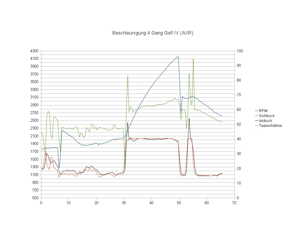

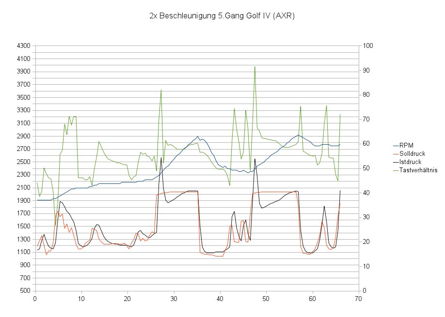

Hallo Zusammen,
auf meiner letzten längeren Fahrt, 700 km BAB, ging mein Golf IV (AXR, alles original) zweimal ins Notlaufprogramm. Jeweils nach einem neuen Motorstart war alles wieder normal. Beim zweiten mal fand die Notprogrammschaltung während des Beschleunigens im 5. Gang statt.
Ein Auslesen nach der Fahrt erbrachte:
Fehlercode: 17965
Ladedruckregelgrenze sporadisch überschritten
eine erste Sichtkontrolle ergab keine groben Schlauchverletzungen im Unterdrucksystem. Gebaut wurde daran auch noch nichts.
Also habe ich heute eine Messfahrt gemacht. Die Notprogrammschaltung ließ sich nicht reproduzieren.
Die VTG-Grundeinstellung wurde ebenfalls durchgeführt.
Drehzahl beim Test (automatisch): 1407 U/min
Ladedruck max.: 1122 mbar
Ladedruck min.: 989 mbar
Soweit ich hier im Forum gelernt habe, werden die AXRs wohl wegen der Abgasoptimierung durchaus großzügig mit Luft vollgepumpt und ein Überschwingen des Ladedrucks scheint wohl normal sein.
Hier meine Fragen:
1. Sieht jemand von den Experten eine Auffälligkeit in dem Log? Könnte es sein, das der Golf einfach nur einen schlechten Tag hatte und ich noch auf spontane Selbstheilung hoffen kann?icon_lol.gif Vielleicht war es ein bisschen viel Bergfahrt, das ist der sonst nicht gewohnt, schön warm war es dazu auch?
2. Kennt jemand die max. zulässige Regeldifferenz?
Vielen Dank für Eure Hilfe.

 zweimaliges Beschleunigen im 5. Gang
 Dateigröße:  71,25 KB
 Angeschaut:  3585 mal
 Beschleunigung im 4. Gang- Überschwinger im Ladedruck deutlich zu erkennen
 Dateigröße:  70,53 KB
 Angeschaut:  3105 mal
110628_2xBeschleunigung_5_Gang.xls
 Daten: zweimal Beschleunigung 5. Gang (xls-Format)
 Dateiname:  110628_2xBeschleunigung_5_Gang.xls
 Dateigröße:  54,5 KB
 Heruntergeladen:  407 mal
110628_Beschleunigung_4_Gang.xls
 Daten: Beschleunigung 4. Gang (xls-Format)
 Dateiname:  110628_Beschleunigung_4_Gang.xls
 Dateigröße:  20,5 KB
 Heruntergeladen:  347 mal
