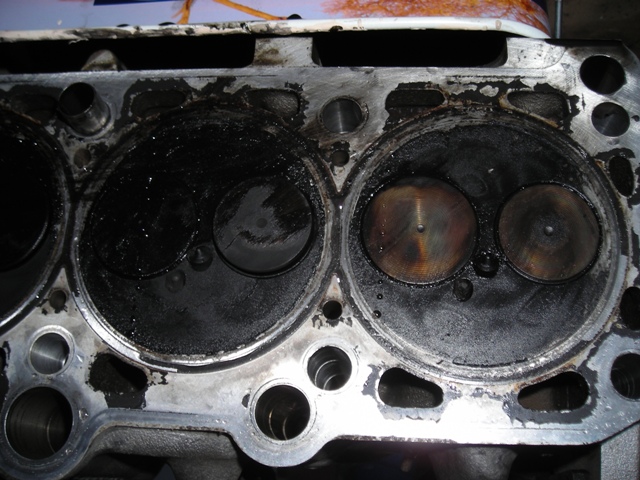

letztes Wochenende hat sich der Motor meines Golf III TDI 20 Jahre Jubi verabschiedet. Ich habe im Laufe der Woche sehr viel Info über dieses Forum erhalten, nun bin ich endlich dazu gekommen, den ZK herunterzunehmen, um Klarheit zu schaffen.

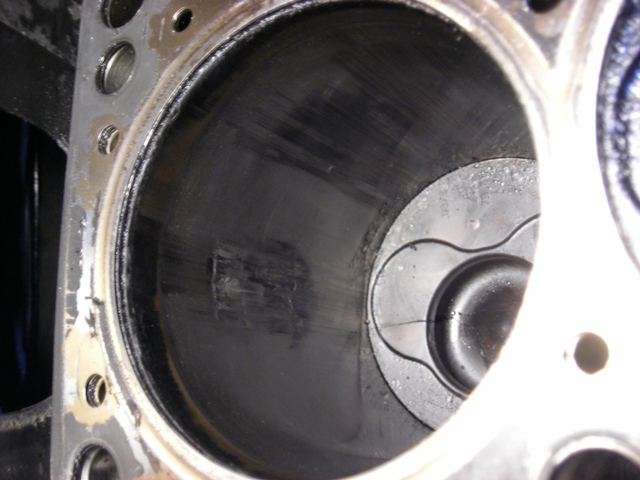

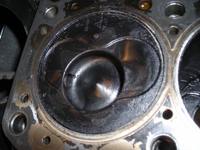

Wie man auf dem Foto sieht, ist der Kolben des 1. Zyl. gerissen. Leider ist auch die Zylinderlaufbahn in Mitleidenschaft gezogen worden. Ich weiss nicht, ob vielleicht durch das Weiterfahren bergauf bis zur Raststätte oder schon durch den Riss bei Volllast an sich.

Bezüglich des ZK eine Frage: Sind eurer Meinung nach die Ventile ebenfalls thermisch so belastet worden, dass man sie austauschen sollte ?

Die Riefen sehen recht tief aus, am besten kann Dir der Motoreinstandsetzer Auskunft geben ob es noch auf Übermaß Hohen geht . Falls ja, bitte auch das Zahnradritzel der KW abbauen und genau auf Planheit untersuchen ! Unter suche findest du hier vieles über die " Killerschraube "

Im PD- Sharan sind durchgerissene Kolben ja jenseits der 200000 nix besonderes, aber im leichten Golf sollte der Motor ja doch nicht so oft Volllast sehen...... in welchem Zustand befinden sich die anderen Kolben? kannst du bereits leichte Risse erkennen?

Die Riefen kommen vom weiterfahren.
Hab auch mal nen Block gekauft wo der Kolben grad gerissen war, da war die Laufbahn ohne Beschädigung.

Die Ventile machen nur selten Probleme.

Die anderen Kolben sehen gut aus. Es sind keine Risse erkennbar. Sie sind aber noch nicht richtig sauber und ausgebaut. Ich werde sie nach dem Ausbau mal genau anschauen.
