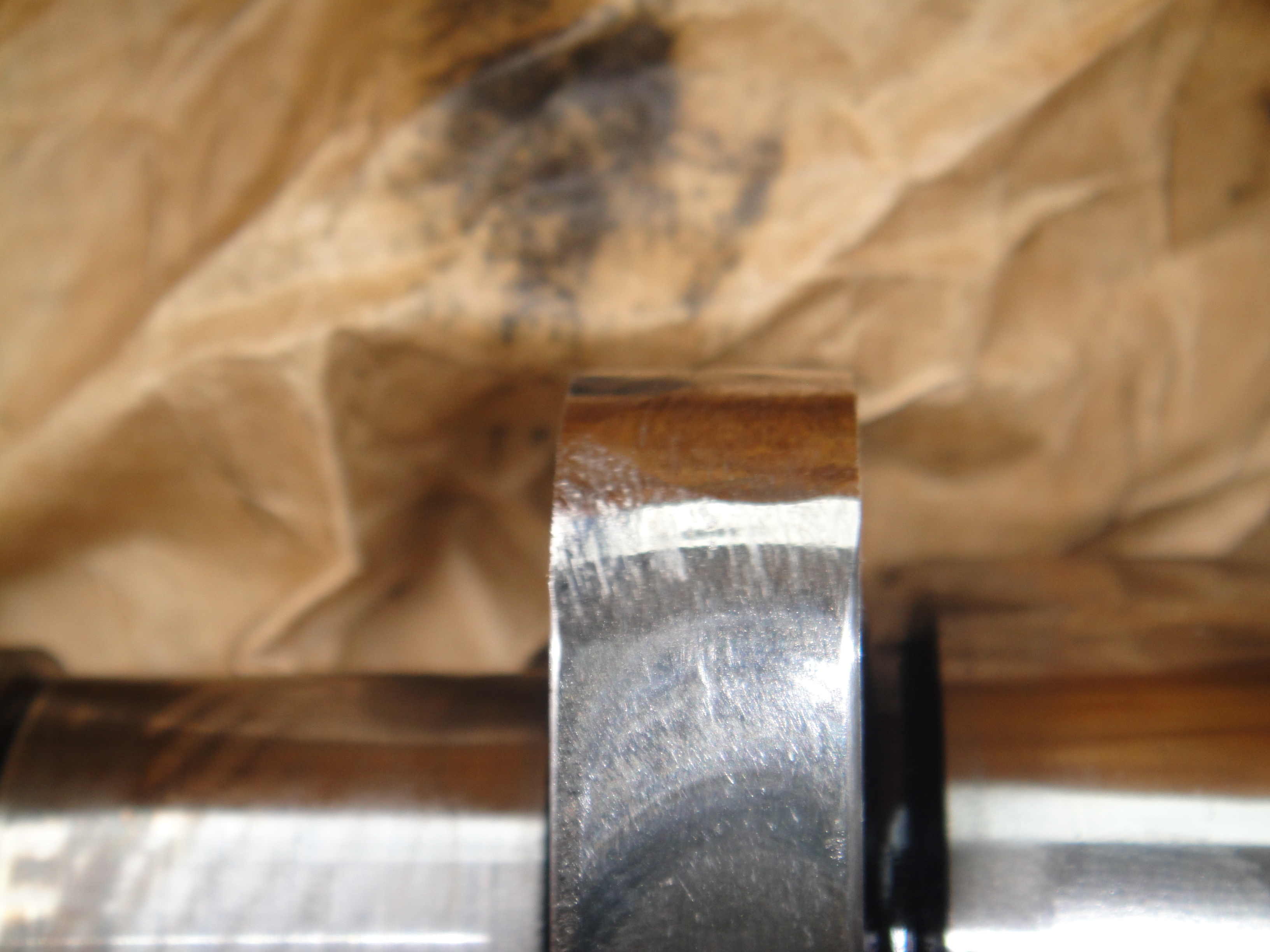

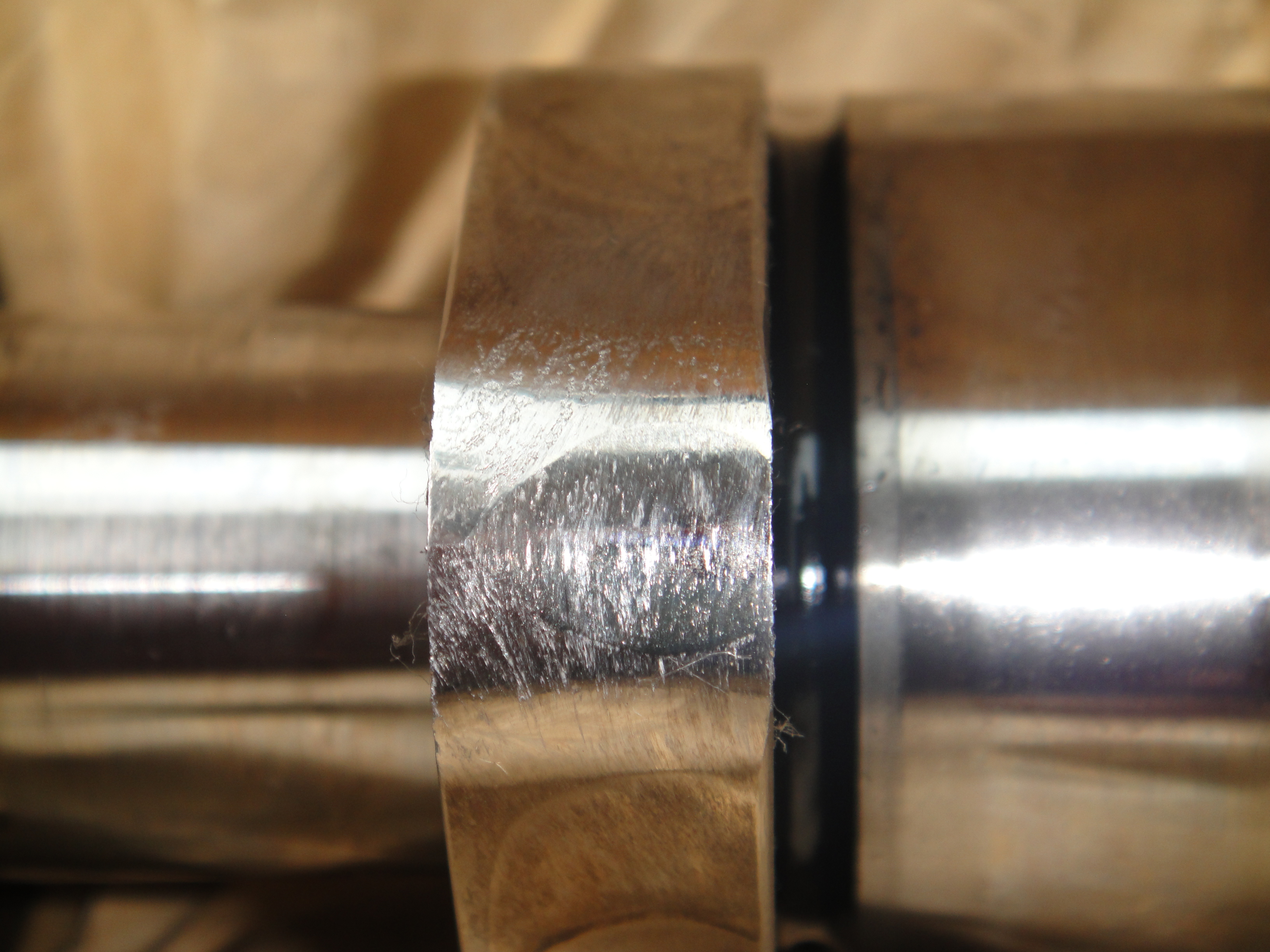

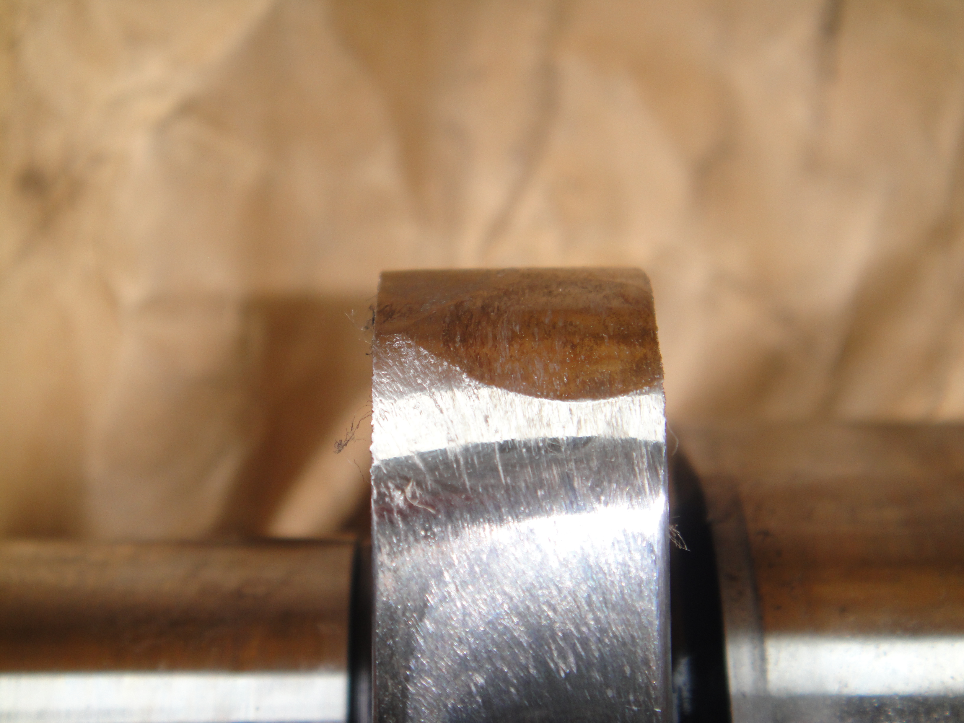

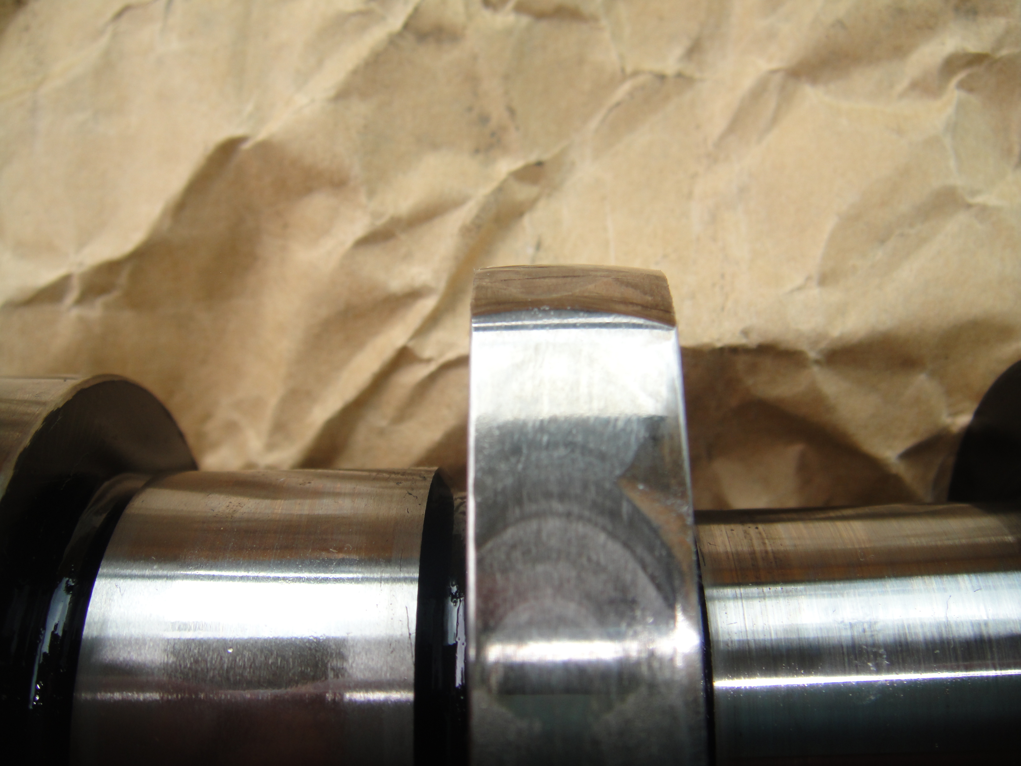

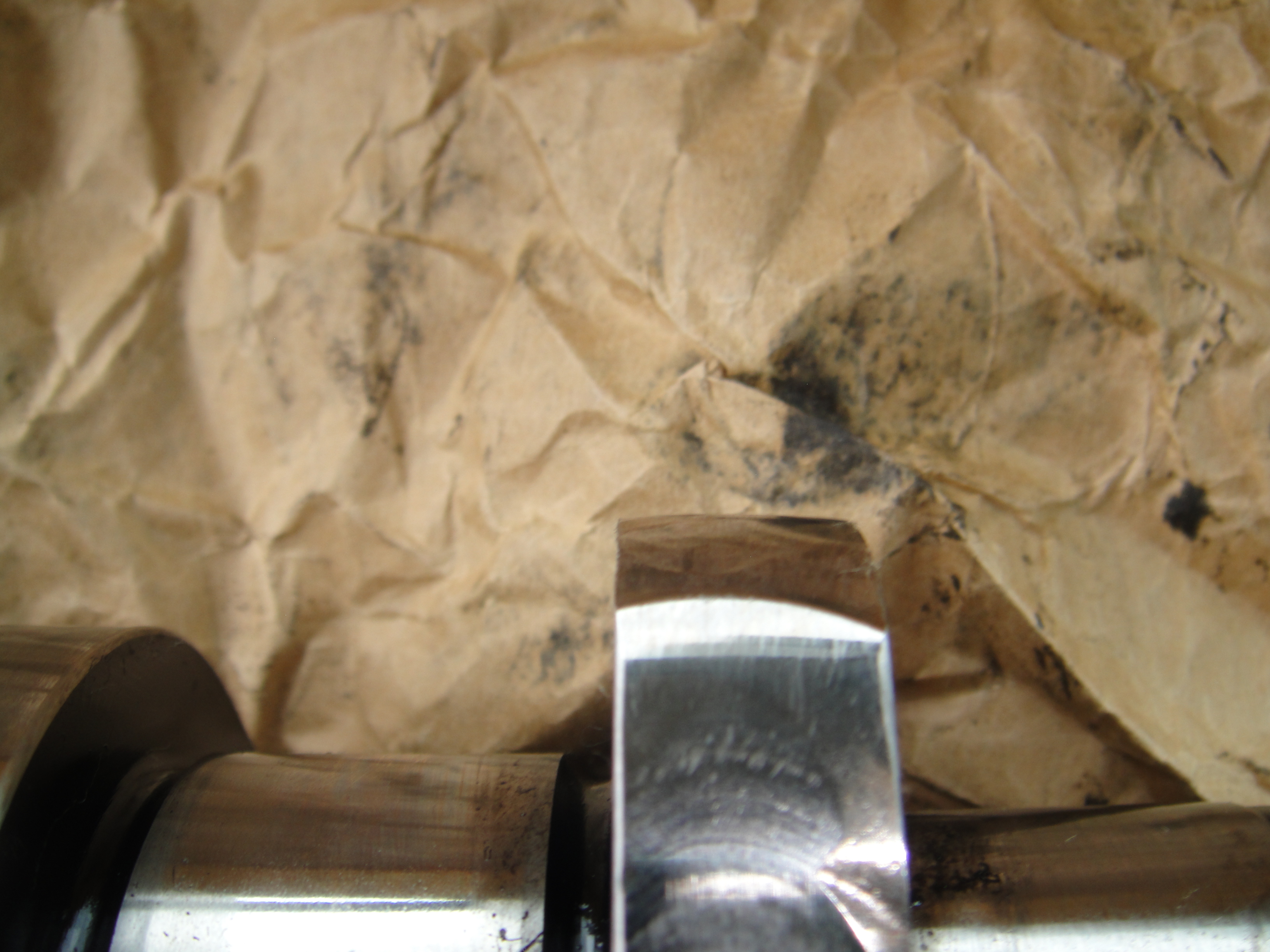

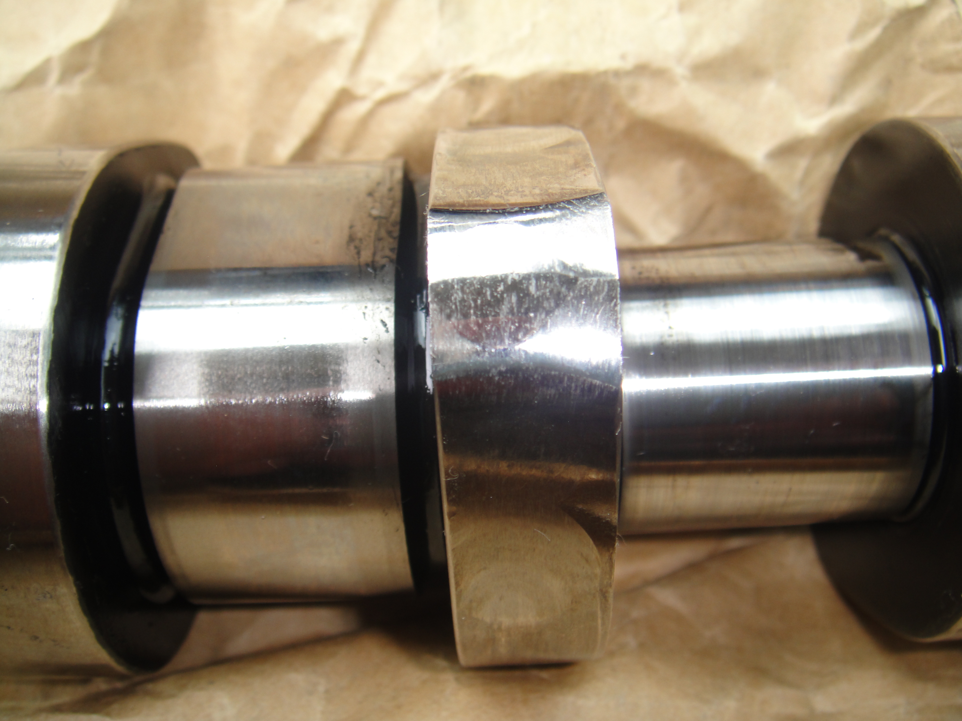

Nun bilder der eingelaufenen nockenwelle.

welches Motorenöl von Shell wurde denn verwendet? war der Wagen in einer Vertragswerkstatt? wie sicher bist du dass auch tatsächlich ein PD Öl eingefüllt worden ist..
DaBumbe
Mitglied seit: 02.08.2011
Beiträge: 22
Wohnort: Garmisch-Partenkirchen
Registrierter VCDS Benutzer
Beitrag15-08-2011, 21:44    Titel: Verschleißteile Normal Bei Vw Caddy BSU Motor Zitieren
Shell Helix Synthetic 5W 30. Pd, Turbolader und Partikelfilter geeignet (Nur des beste vom besten).
Wagen war nur bei der reperatur in der Vertragswerkstatt, ansonsten bei JEDEM WD Motoröl, Motorölfilter (MANN), Kraftstoffilter, Luftfilter und Pollenfilter erneuert und sachen die sonst noch anfallen (Bremsflüssigkeit, Bremsen usw...) von mir (angehender Landmaschinenmechanikermeister) durchgeführt.
Bin mir 100 % sicher, da das öl VW freigabe hatt und der Liter ned grad billig ist (20 Ltr 180,-€)
