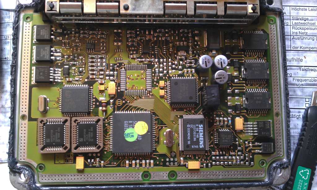

Die Codierung des MStG war plötzlich verstellt und der WSC meiner letzten Codierung wurde durch o. g. Ziffern ersetzt - weshalb auch immer.
Also wieder zurück-codiert, Fehler gelöscht, es verblieben die letzten Fehler im MStG-Speicher, welche nach dem Löschen auch sofort wieder kamen. Ausnahme: "falsch codiert" war direkt nach der Umcodierung weg, kam aber nach Zündung AUS/EIN wieder.
Fehlerspeicher KI ließ sich löschen, WFS-Lampe blinkte weiter. Beim nächsten Zündung AUS/EIN war er wieder im Speicher des KI's, WFS-Lampe blinkte und Motor lief für 1 sec.
MStG ausgebaut, zerlegt, Fotos gemacht (s. u.).
Ergebnis: Eine PLCC-Fassung war eingerissen, diesen Sockel ausgelötet und IC ohne Sockel wieder rein.
MStG angesteckt und genau selber Fall inkl. aller obigen Fehlermeldungen.

 AFN-MStG mit Riß des linken PLCC-Sockels oben links

ich würde den defekten Sockel Auslöten, die Speicherbausteine Prüfen/Ersetzen und dann direkt auf die Platine löten. Oder halt neuer Sockel rein.
Wenn dann das STG wieder zuverlässig läuft kann man sich um die Sache mit der Codierung kümmern.
Die Codierung wird in einem seriellen EEPROM (8 Pin) abgelegt, möglicherweise ist der Dateninhalt im EEPROM durch unkontrollierte Resets während Codiervorgängen/Schreibvorgängen beschädigt.

Wo ist das EEPROM und kannst Du es mir ggf. gleich mitschicken?

Ich dachte Du bist Elektroniker? Bist Du sicher, dass Du das STG flicken kannst ohne es vollkommen zu zerstören? Die Leiterbahnen am EPROM sind nicht dafür gedacht, dass da gross dran rumgebraten wird.
Ohne entsprechende Löterfahrung würde ich abraten da ranzugehen.
Das EEPROM ist das einzige 8-Pin Bauelement auf der Rückseite. Nein, ich habe keinen passenden Baustein.
Ehrlich gesagt denke ich auch nicht, dass es defekt ist. Evtl. hilft auch schon es neu zu Schreiben, was ohne passenden Adapter aber relativ zeitaufwendig ist.
LG, Rainer

Hab ne Heißluftstation und bin Fernsehtechniker-Meister sowie das doch schonmal gemacht... icon_rolleyes.gif
Was das (I²C?)-EEProm angeht, so hab ich zum separaten beschreiben nicht die Möglichkeiten.

Wenn du den Baustein noch nicht hast, sag bescheid. Hab dir auch grade ne PN geschrieben icon_wink.gif
p.s. Lötest du den Baustein echt mit Heissluft?
Was für eine Temperatur fährst du dabei?
Wäre evtl sinnvoll hinterher die ganze Platine nochmal über eine Infrarotstation zu schieben mit einem geregelten Temperaturprofil. Dann wird sie gleichmäßig erhitzt und runtergekühlt.
Denn wenn du stellenweise auf Löttemperatur hoch heizt bekommst du Spannungen in die Leiterplatte. Grade bei Mehrschicht Platinen keine gute Sache.

Heissluft funktioniert hervorragend. Der serielle Eeprom ist wahrscheinlich ein Bosch zb M58258 @ 24c02 etc. icon_wink.gif
Wenn Du da einen originalen Inhalt brauchst, kann ich den evtl besorgen. icon_wink.gif

Heißluft-Temp. je nach Lötzinnqualität, Leiterplatte, Größe des zu (ent-)lötenden Bauteil und nicht zuletzt (ionenfreie) Luftmenge: ca. 420°C - 480°C.
An meinem MStG hab ich mal 460°C und geringere Luftmenge gewählt, damit das Fliegenschiß-Zeugs drumherum ned wegfliegt icon_cool.gif
@Mulle:
Gut getippt: Aufdruck des (I²C)EEProms ist B58253
Aber Rainer meinte (per PN), daß das wahrscheinlich funktioniert und das Problem in den PLCC's steckt. Wir tauschen diese erstmal, Rainer schickt's mir zu.
Danach probieren wir weiter, sollte es immer noch nicht funktionieren.

24c02 leiden gerne mal unter Alzheimer.
Die sind zwar für 40 Millionen Zyklen ausgelegt, machen aber meiner leidvollen Erfahrung schon mal nach weniger wie 100k die Mücke. Besonders je älter sie werden um so empfindlicher werden die Mistdinger.
In meiner Zeit beim großen königlichen holländischen Konzern habe ich die 24c02 und Konsorten im 100er Pack verarbeitet. icon_twisted.gif

Beitrag19-09-2011, 0:46    Titel: Zwischenbericht nach Fahrversuch Antworten mit Zitat
Servus beinander!
Fahrzeug auf Straße getestet und festgestellt, daß sich der bzw. die Speicherinhalte der PLCC's offensichtlich fehlerfrei abrufen/codieren lassen.
Z. B. läßt sich bei Codierung auf Schaltgetriebe der MWB 14 lesen, Fahrverhalten dementsprechend. Auf Codierung Allrad Fahrverhalten dementsprechend und MWB 14 bleibt leer. (Rainer weiß schon bescheid)
Da auch weiter keinerlei Startschwierigkeiten und/oder Fahrverhaltensmängel (Ruckeln, Mehrverbraucht lt. MFA/FIS, etc.) auftreten, deute ich die blinkende Vorglühkontorllleuchte nun als defintiven Fehler in der Datenkonsistenz des I²C-Speichers auf der Rückseite des MStG.
Nebenbei funktioniert nun die GRA nicht mehr, was ich mit dem Fehler "Motorsteuergerät: Defekt" als normal erachte. Die Bits in dem betreffenden MWB änderen sich allerdings bei Betätigung des GRA-Hebels auch nicht mehr!(?)
Trotzdem erstmal auf die PLCC's von Rainer warten und einlöten, dann geb ich nochmal Laut, ob's was an dem Fehler geändert hat oder nicht.
Viele Grüße aus München!

Beitrag25-09-2011, 4:10    Titel: MStG 038 906 018 P def. nach PLCC-Sockel-Riß (GELÖST) Antworten mit Zitat
Servus beinander!
Zuerst einmal vielen lieben Dank an Rainer für seine erneuten Mühen, mir die PLCC's zu zuschicken, welche ich schon am Mittwoch erhalten und (ohne Sockel!!!) eingelötet habe.
Das Ergebnis war leider identische Fehlermeldungen des MStG's.
...worauf ich allerdings nicht kam: Die GRA-Codierung war nicht gesetzt!
Das fiel mir eig. nur durch Zufall ein, da ich nicht verstehen konnte, weshalb im betreffenden MWB die GRA-Befehle nicht ausgewertet wurden.
Hier kurz oder doch etwas länger ein kompletter VCDS-Scan inkl. meiner Aktionen:

Wie ihr sehen könnt, ist nun die Fehlermeldung "Falsch codiert" verschwunden.
Bin überzeugt, daß dies auch ohne Rainer's Hilfe geschehen wäre, wenn ich da eher draufgekommen wäre icon_rolleyes.gif
Die Vorglühkontrollleuchte blinkt übrigens seit der richtigen Codierung nicht mehr (!) und GRA funktioniert inkl. der im MWB angezeigten Stati einwandfrei.
Was bleibt, ist diese leidige Fehlermeldung "StG defekt!".
Im Fahrversuch hab ich nur die VP1L-Codierung getestet - ohne jegliche Fahrverhaltensmängel.
@Mulle: Kannst Du mir sagen, wie das I²C-IC umgangssprachlich heißt? icon_wink.gif
@WieselKFZ-Schrauber Profil anzeigen: Wiesel: Wäre es möglich, daß Du mir das o. g. IC nach Zusendung mit dem passenden Datensatz beschreiben könntest? *lieb-gugg*
Denn Rainer möchte ich ungern erneut belästigen, da er nun schon zum 3. Male mit nicht unerheblichem Aufwand sowie ohne gewollte Gegenleistung mir bei meinem "DBär-Defekte-und-JammerThread" (*insider*) beiseite stand icon_lol.gif
Apropos und in der Sache bestimmt nicht entscheidend: Seit der letzten Probefahrt spinnt nun die Kühlmittel-Temp.-Anzeige im KI beim Warmlauf (fällt ab ca. 80°C Anzeigewert sporadisch wieder auf 60°C zurück; ab 90°C wieder stabil). Mit VCDS im MWB des MStG hab ich's leider nicht geloggt aber ebenfalls im besagten Temperaturbereich Sprünge nach unten gesehen...
Beiträge: 17954
Karma: +745 / -0   Danke, gefällt mir!
Beitrag25-09-2011, 10:08    Titel: MStG 038 906 018 P def. nach PLCC-Sockel-Riß (GELÖST) Antworten mit Zitat
die GRA wird bei diesem Steuergerät nicht mittels "Codierung" sondern per "Login" aktiviert/deaktiviert.
Hat beides nichts miteinander zu tun, endet aber trotzdem in Schreibzugriffen aufs Konfigurations EEPROM.
LG, Rainer
