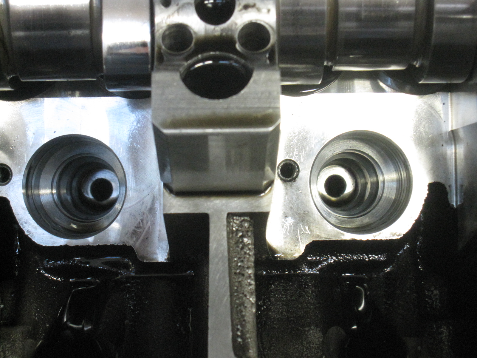

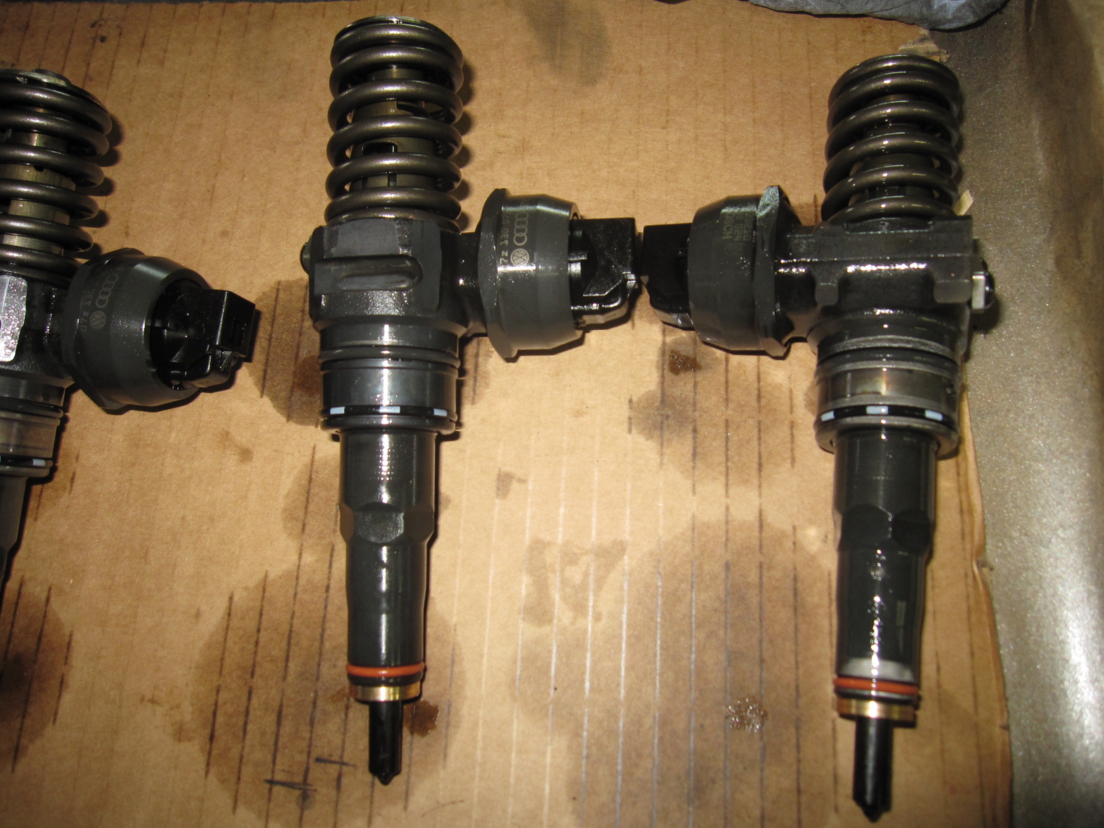

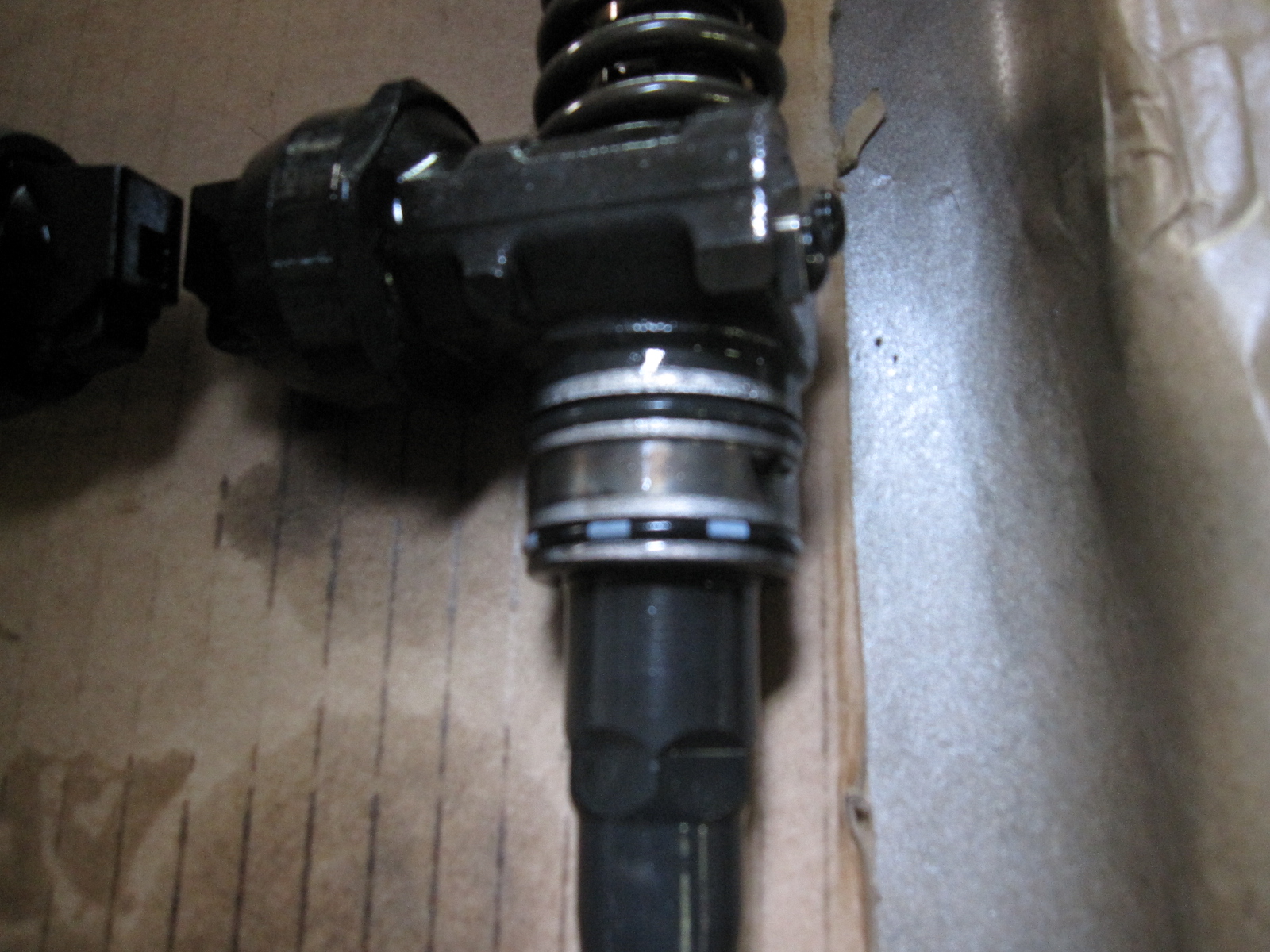

Beitrag21-02-2012, 16:06    Titel: T5 AXD dumpfes poltern im Luftfilterkasten Zitieren

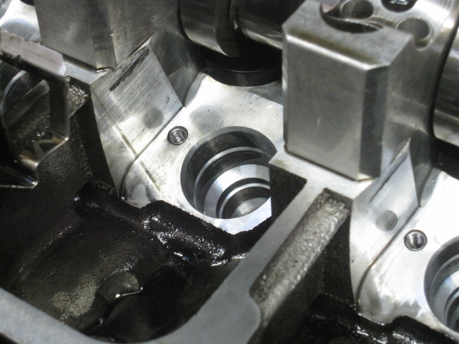

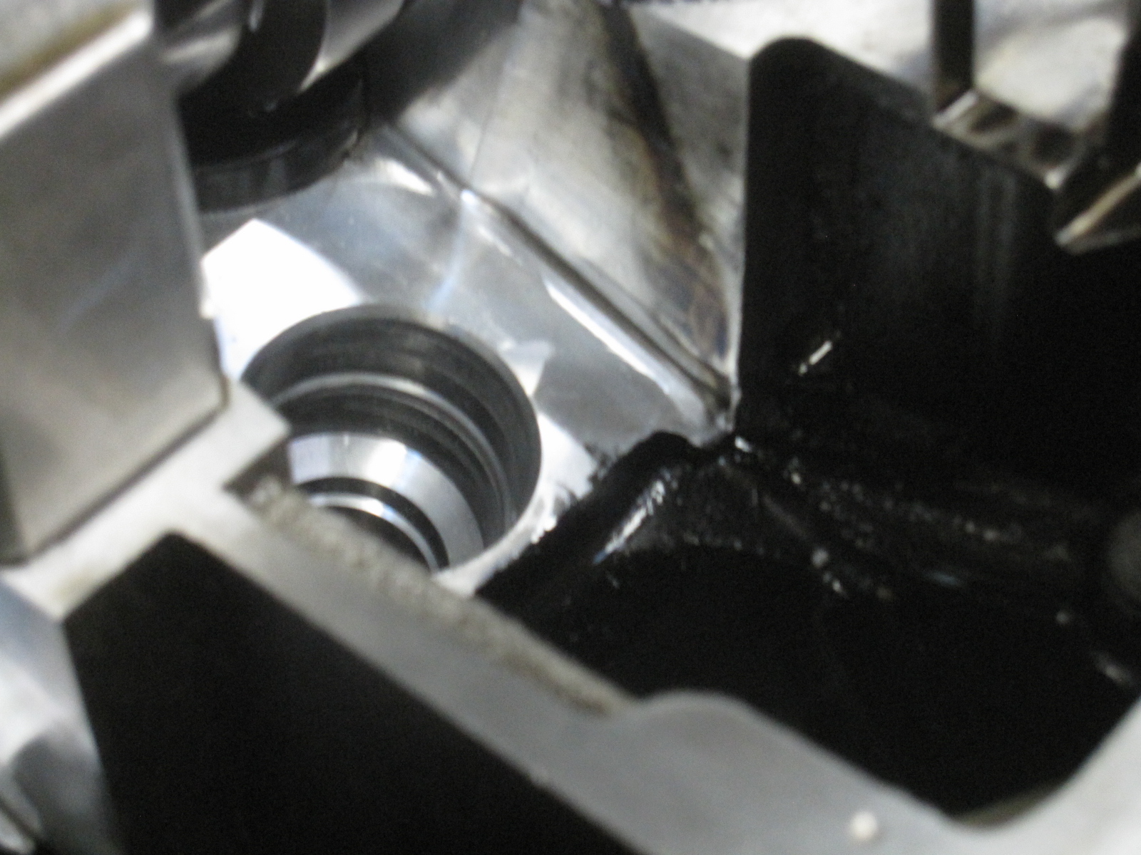

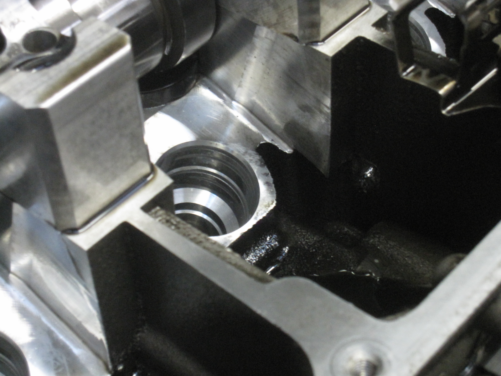

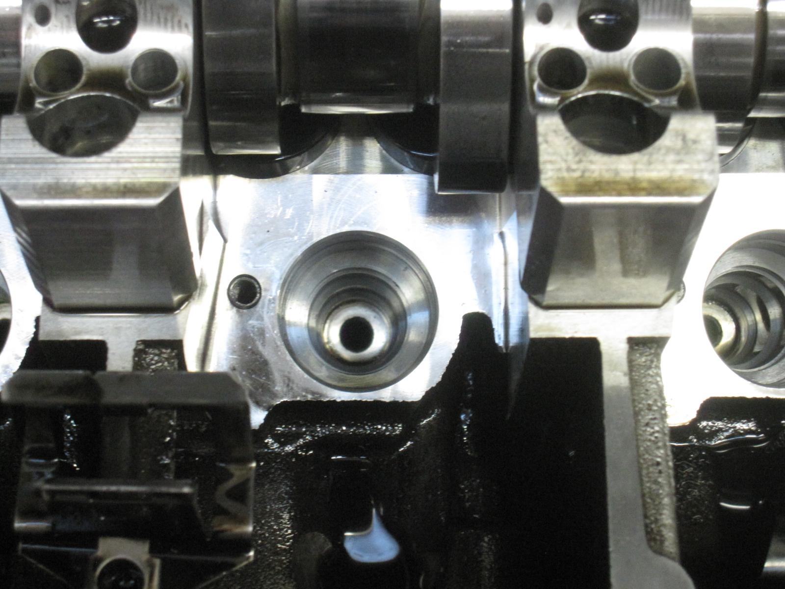

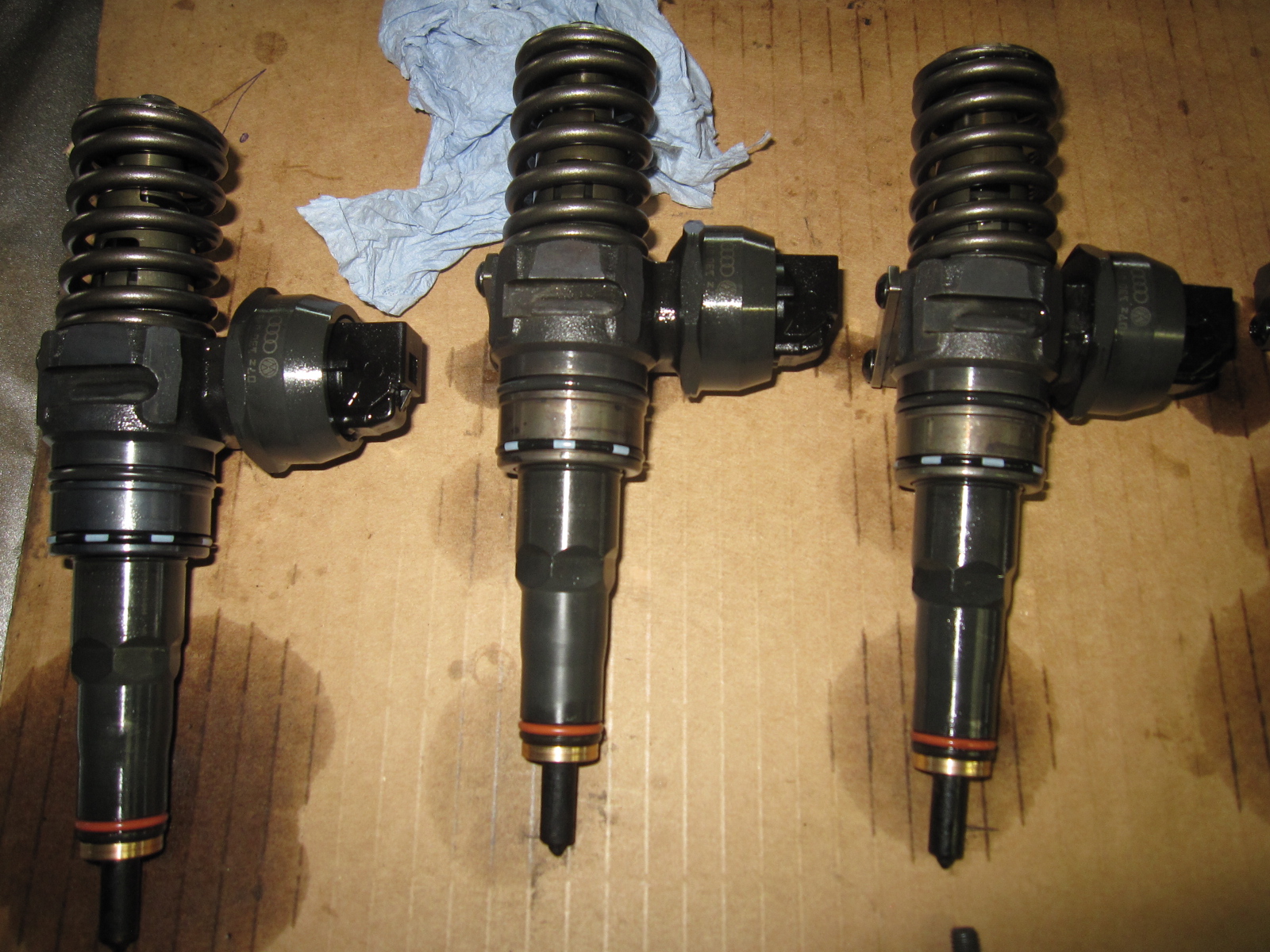

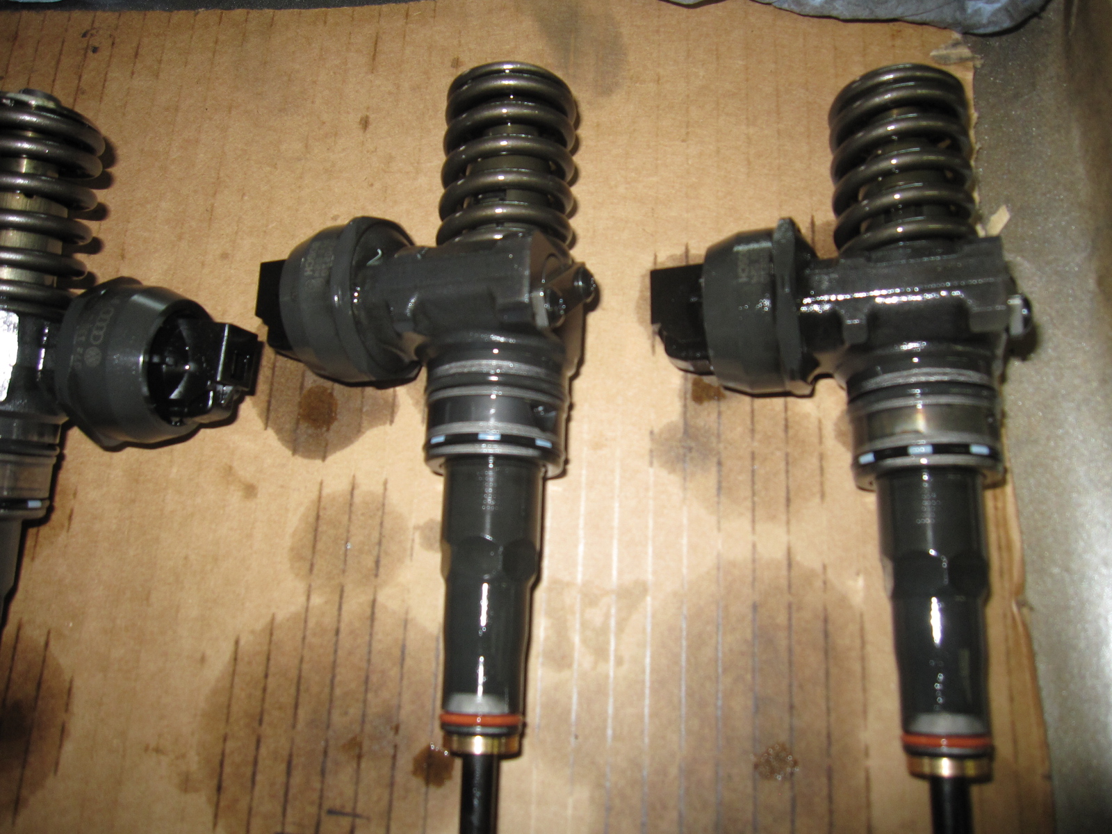

Hallo!
Habe jetzt alle 4 PD Elemente ausgebaut, ein Dichtring war einwenig beschädigt.
Was mir aufgefallen ist ím Zylinderkopf habe ich an allen 4 Sitzen der PDE starke Riefen, allerdings nur auf der rechte Seite. Auch auf den PD Elemente kann man diese Riefenbildung sehen.
Habe nicht so viel Erfahrung an den PD Motoren sind diese Riefen normal?
Danke Chris

Beitrag21-02-2012, 16:53    Titel: T5 AXD dumpfes poltern im Luftfilterkasten Zitieren
Warum nur 4 PDE ausgebaut?
chriskross
Mitglied seit: 19.04.2006
Beiträge: 304
Wohnort: Österreich
Beitrag21-02-2012, 17:13    Titel: T5 AXD dumpfes poltern im Luftfilterkasten Zitieren
upps verschrieben natürlich alle 5
