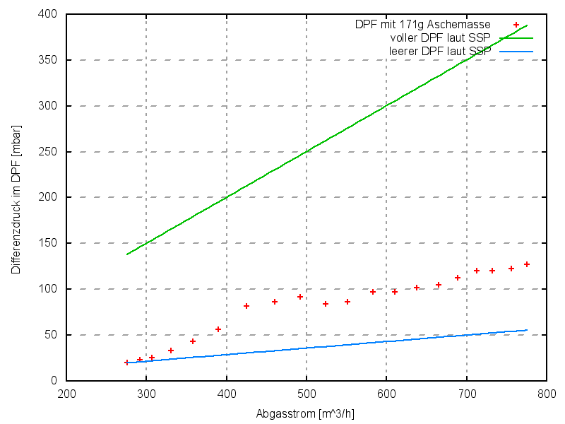

02-03-2012, 23:55 Titel: Umrechnung Diff.Druck am DPF in Leistungsverlust kW |
Hi Garth,
ich versuche mich mal an einer Ueberschlagsrechnung, ausgehend von der Beziehung:
Leistung = Druckdifferenz [Pa] mal Volumenstrom [Pa m^3 s^(-1)]
Die Druckdifferenz kennen wir so ungefaehr von mehreren Messungen hier im Forum.
Ich selbst habe an meinem 2.0 TDI mit dem additivbasierten System viel gemessen, man hat Werte bis ca 150 mbar bei Vollast @ 4000 rpm. Die neueren Systeme ohne Additiv liegen aehnlich, plus minus 50%.
Der Volumenstrom ist schwieriger abzuschaetzen, weil die Temperatur- und absoluten Druckverhaeltnisse im Abgasstrang bekannt sein muessen. Ich habe das mal in einem Thread von mir ueberschlagen, finde den aber grade nicht. Im Anhang ein Schaubild von mir, in dem der Volumenstrom ca. 800 m^3/h bei Vollast @ 4000 rpm betraegt.
Mit diesen Werten erhaelt man als obere Grenze fuer die Verlustleistung aufgrund des DPFs:
Leistung = 0.15 * 10^5 Pa * 800 m^3 / (3600 s) = 3,33 kW
Bei normaler Autobahnfahrt bei ca. 120 km/h sieht es jedoch folgendermassen aus: Hier ist der Differenzdruck bei mir ca. 25 mbar. Das Abgasvolumen betraegt ca. 250 m^3 / h. Man erhaelt als Verlustleistung ca. 0.17 kW, also komplett im vernachlaessigbaren Bereich.
