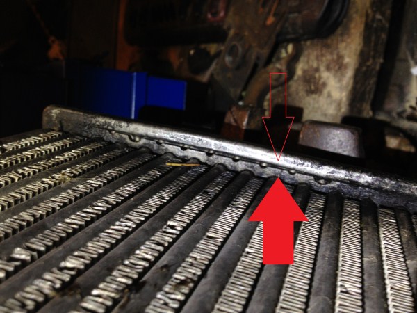

Beitrag05-07-2012, 18:01    Titel: Ladeluftkühler noch zu reparieren? Zitieren
Servus!
Bei meinem ASZ Golf ist der LLK durch - am Übergang zwischen Kunststoff und Alu.
Hat jemand Erfahrungen bzgl. einer Reparatur durch kleben (wenn ja, v.A. mit was kleben)?
Weiter: Hat jemand Erfahrungen mit LLKs aus dem Zubehörhandel (meine da nicht das Zeug für 90€ von 3-2-1, sondern solche für ~180€ (z.B. von Valeo) ...?
VW ruft für den (1J0 145 803 M) 312€ auf.
Thx.,
Michael
 Defekter LLK (ASZ)

Beitrag06-07-2012, 6:17    Titel: Ladeluftkühler noch zu reparieren? Zitieren
michiglaser hat folgendes geschrieben:
Ich kann zwar nicht erkennen, ob das das Alu aufgebogen, oder ein Teil richtig gerissen ist (auf dem Bild glänzt alles so, daß ich nicht zwischen Alu und Kunststoff unterscheiden kann).
Aber mir sieht das nach Überlastung durch zu hohe Druckspitzen aus. Daher würde ich auch mal den LD-Verlauf prüfen und ggf. die Software nachbessern lassen - oder Geld zurückverlangen und einen besseren Tuner suchen . . .

Beitrag08-07-2012, 14:57    Titel: Ladeluftkühler noch zu reparieren? Zitieren
Hab nun nen neuen LLK von Valeo bestellt. Der original verbaute ist auch ein Valeo.
Die Software ist von Rainer. Ladedruckspitzen hat er schon relativ hohe, darauf hat mich Rainer damals auch hingewiesen. Aber egal, wenns nach nun 100t km nicht mehr Defekte (trotz über 40% Mehrleistung) sind, lebe ich gerne damit icon_wink.gif

Beitrag08-07-2012, 22:09    Titel: Ladeluftkühler noch zu reparieren? Zitieren
Aha . . . tja, Hardwareprobleme (z.B. hakelige VTG oder N75) kann man per Software nicht wirklich ausgleichen.
Selbst wenn der LLK erst nach 100Tkm mit Tuning aussteigt, zeigt das IMO doch, daß das ganze Ladesystem unnötig hoch belastet wird. Evtl. wäre es ja schon mit einem neuen N75 behoben, und das wäre billiger, als nach (spätestens) weiteren 100tKm den nächsten LLK zu kaufen icon_wink.gif

Beitrag08-07-2012, 22:31    Titel: Ladeluftkühler noch zu reparieren? Zitieren
Ladedruckspitzen hin oder her,
Alu korrodiert nunmal, der alte harte Gummidichtring gleicht das nicht aus.
