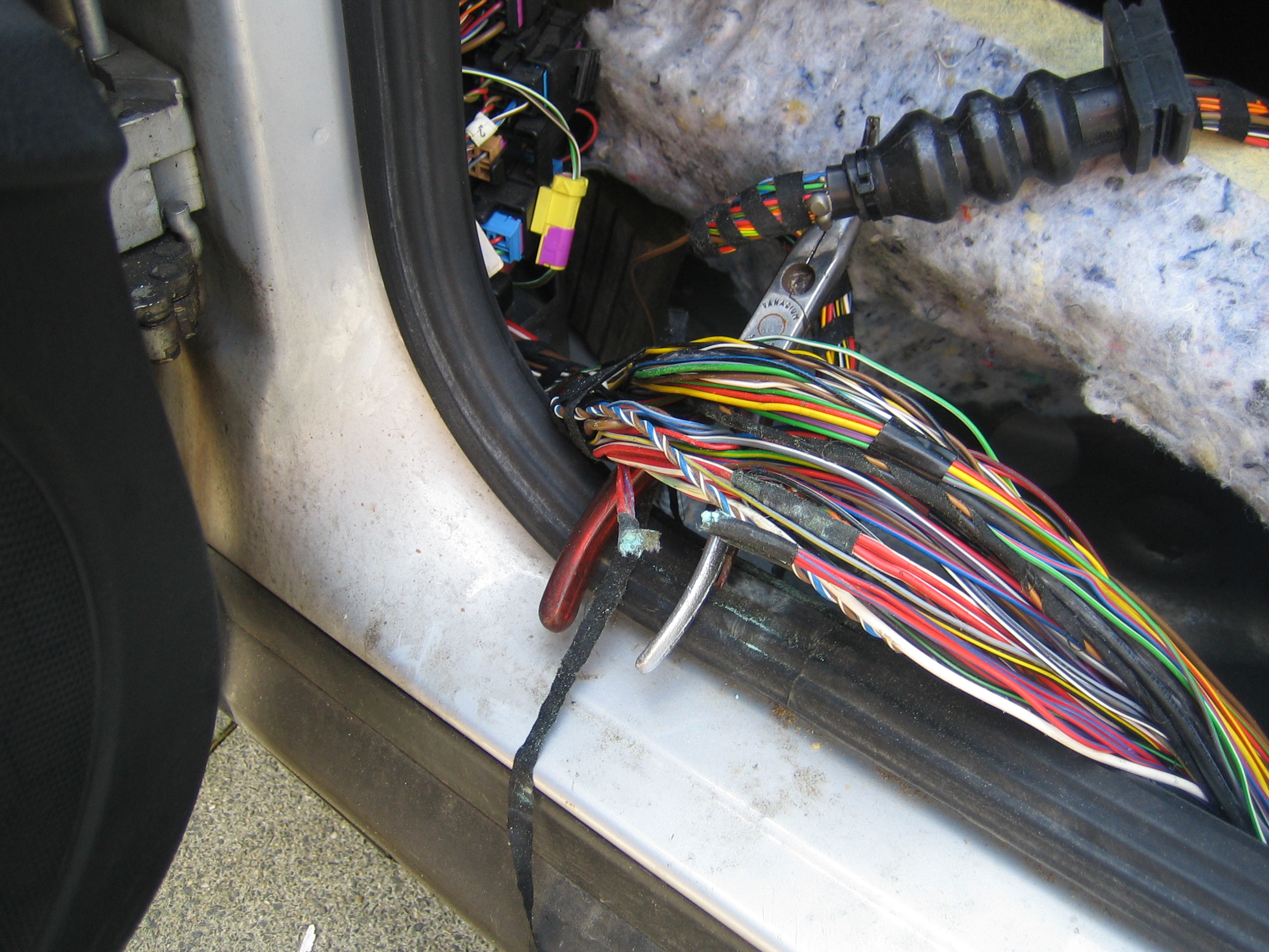

Ich mache das allen Unkrufen zum Trotz auf die alt bekannte Art (löten icon_wink.gif ) und mit Schrumpfschlauch und
mit sowas icon_wink.gif :
http://www.musikhaus-korn.de/de/tesa-4186-Zumbelband-19mm-schwarz-25m.html?pid=2&gclid=CKWg_9jnl74CFaoewwodP0gA8Q
Reklamationsrate --> = 0.
Was Andere davon halten ist ihr Problem - möchte das auch nicht ausdiskutieren. Die Erfahrung gibt mir Recht - hier funktioniert das seit gefühlten 50 Jahren perfekt, wogegen ich schon unzählbar viele in sich aufgelöste Verkrimpungen flicken musste. Auch dort wo kein Wasser hinkommt.
