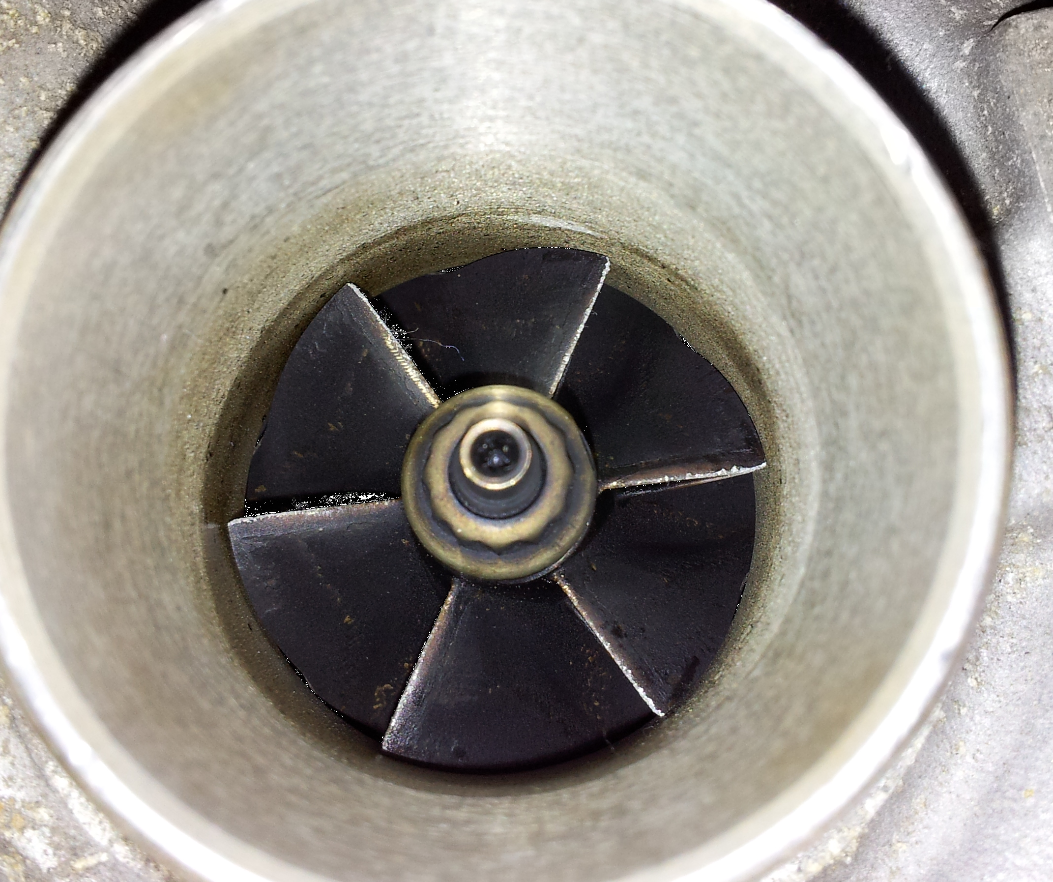

Hallo zusammen,
ich hatte in letzter Zeit Probleme dass meine MKL alle 1500-2000km aufleuchtete und ein Luftmassen Fehler abgelegt wurde.
Dabei brach die Luftmasse nahezu auf Null ein.
Habe die Ladeluftstrecke mit 1Bar abgedrückt, war alles dicht, habe den LMM erneuert und schließlich den Kabelbaum zum LMM.
Der Fehler ließ sich nicht lokalisieren.
Am Wochenende habe ich nun alles restlos zerlegt, AGR Ventil und Abstellklappe gereinigt usw.
Am Turbolader wurde ich fündig, eine defekte Schlauchschelle!
Die Schelle saß soweit augenscheinlich gut, allerdings konnte man sie per Hand lösen.
Scheinbar hat der Turbo bei gewissen Strömungs-Verhältnissen die Luft direkt aus dem Motorraum gezogen.
Nun habe ich mir den Turbolader genauer angeschaut.
Die Welle hat kein axiales Spiel, es sind keine Klemmspuren oder Kratzspuren am Gehäuse zu erkennen. Die Ladeluft hat Öl, aber nicht zu viel.
Was aber zu sehen ist, ist dass die Schaufeln direkt am Anströmpunkt verschlissen sind.
Ist das nach dieser Laufleistung normal, oder ist das ein Grund zur Sorge?
Gruß Stefan

Beitrag09-07-2012, 16:18    Titel: Turbolader Beschädigung oder nicht? Zitieren
Normal is das keineswegs!
Wird die Folge davon sein, dass er aus dem Motorraum ungefiltert angesaugt hat.

Beitrag09-07-2012, 16:36    Titel: Turbolader Beschädigung oder nicht? Zitieren
Er hat wohl schon eine Weile verschmutzte Luft angesaugt... icon_confused.gif

Beitrag09-07-2012, 20:30    Titel: Turbolader Beschädigung oder nicht? Zitieren
Danke schonmal für die Meinungen, das hatte ich befürchtet.
Der Fehler ist vor ca 6-8000km das erste mal aufgetaucht.
Es war zu keinem Zeitpunkt starker Leistungsverlust spürbar.
Manchmal war er etwas zickig beim Anfahren und Gasgeben, das schob ich aber auf die Regenerationen des DPF.
Meine erste Maßnahme war das Abdrücken des Ladeluftstrecke.
Komischerweise hielt der Druck relativ lange an bei 1Bar Prüfdruck.
Kann man den Turbo so weiter fahren? Oder ist die Gefahr dass die Schaufeln aufgrund der Unwucht irgendwann brechen zu hoch?
Die eine Schaufel ist ja schon deutlich verbogen.
Außerdem stellt sich ja dann die Frage wie gut die Kompression des Motors noch ist wenn er Fremdteile angesaugt hat.
Man merkt jedenfalls dass der Turbolader erst sehr spät Druck aufbaut, ab 2100u/min geht es los.

Beitrag09-07-2012, 20:54    Titel: Turbolader Beschädigung oder nicht? Zitieren
Ich würde den Lader nicht mehr belasten und tauschen, um größeren Ärger zu sparen. Wenn du schon sagst das Schaufeln verformt sind...

Beitrag09-07-2012, 21:27    Titel: Turbolader Beschädigung oder nicht? Zitieren
Ich sehe auf dem Bild eine Verformung auf ca 2Uhr.
Die Frage ist was seht ihr da?

Beitrag09-07-2012, 22:39    Titel: Turbolader Beschädigung oder nicht? Zitieren
Diese "Verformung" sehe ich an jeder der Schaufeln, deren Belichtung das zuläßt. Darum denke ich nicht, dass sie von Fremdkörpern herrührt.
Jedoch scheint dort, am äußeren Rand, zum Gehäuse hin, auch der Abstand zum Ladergehäuse größer zu sein. Zumindest zeigt mein Bildschirm dort eine schwarze Fläche mit weißen Pixeln.
In jedem Fall sind die Schaufeln an der oberen Kante, zum Ansaugtrakt hin, durch kleine Fremdkörper angeschliffen worden. Diese Beschädigungen müßten sich auch auf der Unterseite der Schaufeln finden und könnten bei jeder Schaufel unterschiedlich sein. Hier sehe ich das größte Problem, nämlich das Risiko für eine Unwucht.
Andererseits: wenn Du lange genug damit gefahren bist und der angesaugte Dreck nicht zu groß war, ergab sich eine statistisch gleichmäßige Verteilung der kleinen Schäden auf allen Schaufeln. In RUS und Afrika: fahr weiter! Hier und mit dem entsprechenden Kleingeld: mach neu!

Beitrag10-07-2012, 8:38    Titel: Turbolader Beschädigung oder nicht? Zitieren
Die Schaufeln haben bereits Funktion eines Fleischwolfs hinter sich.
Die größten Brocken wurden zermahlen, so dass die Brennräume wahrscheinlich
eher eine Menge Kleindreck und Staub gesehen haben.
Fazit:
Messe erstmal die Kompression auf allen Töpfen!
Wenn Kompression überall gleichmäßig und im grünen Bereich ist,
UND
wenn Du das Fahrzeug noch eine Weile behalten möchtest,
=> dann den Lader tauschen.
Wenn eine der beiden Bedingungen nicht eintritt,
dann Richtung Afrika damit und feddisch.
PS: ich war mal dienstlich in Marokko und habe gesehen, wie unsere alten Taxen weiteren Mio. Km abspulen.
Wenn man bedenkt welche Plörre da als Motoröl durchgeht, und dass nicht geschweißten Teile
als Neuteile definiert werden, dann haben von uns abgeschriebenen Autos noch zweites und drittes Leben vor sich!

Beitrag10-07-2012, 9:52    Titel: Turbolader Beschädigung oder nicht? Zitieren
Termin für Kompressionsmessung ist schon gemacht. Hoffen wir das Beste.
Der Motor läuft aber sehr gut.
Muss jeden Tag knapp 400km damit fahren. Mit der nun dichten Schelle ist es kein Vergleich zu vorher.
Das späte Anpsprechverhalten des Turbos hat sich schon geändert, ich denke dass sich die VTG Ansteuerung angepasst hat.
Einen neuen Turbolader habe ich auch schon gefunden.
Wobei ich überlege gleich auf den BV34-109 von KKK der im 170PS verbaut ist aufzurüsten.
Verkaufen bzw. Exportieren kommt nicht in Frage.
Dazu ist das Auto zu gepflegt, zu neu und zu gut ausgestattet.

Beitrag10-07-2012, 12:46    Titel: Turbolader Beschädigung oder nicht? Zitieren
Hätte ich nicht gemacht, da dazu die Glühkerzen heraus müssen was ein gewisses Risiko darstellt. Wenn die Leerlaufruheregelung ok ist und der Motor kein Öl verbraucht, wirds schon passen.
Die Wahrscheinlichkeit, daß Fremdkörper alle 4 Zylinder gleichmässig geschädigt haben, und nur das würde im Messwertblock 13 vom Motorsteuergerät nicht auffallen, ist doch eher gering.
Ziemlich schlechte Idee, da die Ansteuerung ganz anders ist und man viel Zeit in eine Änderung der Steuergerätesoftware investieren muss, wenn das Auto vernünftig laufen soll. Ausserdem ist da kein BV34 verbaut sondern ein BV43...
