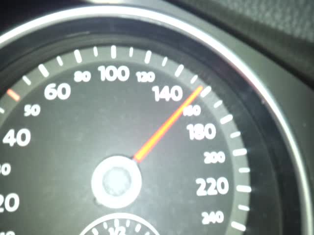

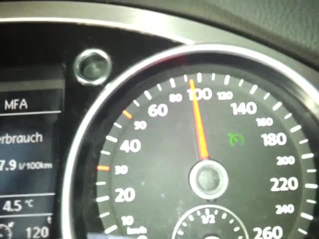

Ich habe das Problem, dass die Tachonadel von meinem Passat CR bei konstanter Fahrt schwankt. Dabei ist es egal, ob der Tempomat aktiv ist, oder man selber auf dem Gas steht - und das ganze ist geschwindigkeitsunabhängig.
Meistens ist es sinusartig, d.h. ich fahre z.B. konstant 100 und der Tacho alterniert dann von 100 - 103. Ab und zu sind auch leichte Zuckungen drin, allerdings beobachte ich die nicht oft, da ich i.d.R. auf den Verkehr achte...
Im Internet habe ich im Scirocco-Forum ein ähnliches Problem gefunden, leider ohne Lösung außer "isso".
Habe den Fehler bemängelt bei VW, die haben das KI getauscht gegen ein anderes (ob das stimmt weiß ich nicht, steht aber im DISS so drin) und der Fehler war reproduzierbar.
Nun hab ich gelesen, dass am Getriebe der Geber sitzen soll: lohnt es sich, das Ding mal zu tauschen? Hat jemand vielleicht noch eine Idee, was ich noch probieren kann?
Videos, auf denen man erahnen kann, was ich meine:

Beitrag26-12-2011, 18:13    Titel: Passat 3c Kombiinstrument: Tachonadel "schwankt" Zitieren
Moin Sebastian,
okay, kann auch sein, dass ich das falsch verstanden habe, da ich mich bei dem Thema noch nicht bis zur Schicht 1 (Kabel - entsprechend OSI-Modell) vorgearbeitet habe.
@Admin:
sorry, künftig lade ich alle Videos hier direkt hoch. Meine Idee dabei war, dass ich nicht Deinen Server zumüllen wollte...
Also nochmal alles drangehängt.

Beitrag28-12-2011, 1:45    Titel: Passat 3c Kombiinstrument: Tachonadel "schwankt" Zitieren
Moin Rainer,
Leider ist der Log vom MSG nicht so ganz schick geworden: "gefühlt" ist das MSG aber ruhiger als das KI.
Auf dem Log vom KI siehst Du von etwa 30 - 55 Sekunden annähernd konstante Drehzahl und die Geschwindigkeit hüpft immer zwischen 66 und 67.
Ich muss aber dazu sagen, dass er gerade wieder gewackelt hat, aber nicht in der Intensität, wie ich es gewohnt bin.
