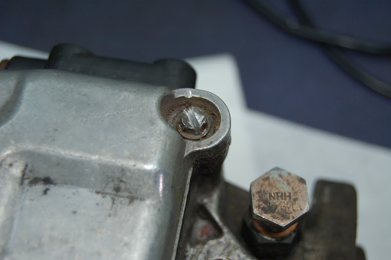

Beitrag11-12-2012, 10:08    Titel: Dreikantnuss f. Mengenstellwerk VP37 Zitieren
Hej
wenn auch nicht der feine/saubere Weg - meine Variante (siehe Anhang) - mit Dremel.
Sollte dann gegen eine "normale" ersetzt werden
