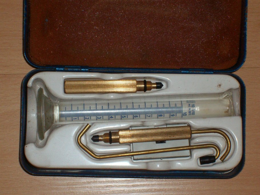

Hallo!
Weiss jemand, wozu das (Mess)-Werkzeug benutzt wird ?
Scheint ein original-VW- Werkzeug zu sein.
"VW 119, Bajorat"
Ist mindestens 24 Jahre alt.
 Wer kennt das ?
 Dateigröße:  133,64 KB
 Angeschaut:  1590 mal
Beiträge: 4572
Karma: +1308 / -0   Danke, gefällt mir!
Beitrag02-03-2013, 15:44    Titel: Werkzeug-Rätsel Antworten mit Zitat
Zumindest das Röhrchen mit dem Gummi dran kenne ich, ich hab´s mir mal selbst gemacht (vor 1981 für meinen Polo icon_wink.gif ).
Damit wurde am Einspritzröhrchen im Fallrohr des Vergasers der über die Beschleunigungspumpe eingespritzte Sprit abgenommen und in ein Meßglas gefüllt.
Beiträge: 7783
Karma: +1071 / -0   Danke, gefällt mir!
Wohnort: BAR
Beitrag02-03-2013, 21:17    Titel: Werkzeug-Rätsel Antworten mit Zitat
Ja, entweder das oder die zweite Vergaserstufe. Aehnliches kenne ich, es sah aber doch etwas anders aus.
