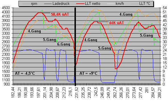

nach dem letzten Umbau meiner SMIC-Kühlluftführung habe ich ein paar Logs gefahren.
Der Anhang zeigt die gleiche BAB-Strecke, sehr ähnliche rpm-, LD-, Gang- und Geschwindigkeitsprofile, und trotzdem variiert das LLT-üAT-Maximum um gute 6K icon_eek.gif
Das sind im LLK-Bereich "kleine Welten".
Kann das jemand erklären?
 LLT-Rätsel: Wetterabhängigkeit?
 Dateigröße:  12.85 KB
 Angeschaut:  1849 mal

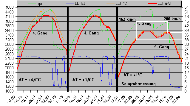

Beitrag23-02-2008, 13:23    Titel: Re: LLT-Rätsel: Wetterabhängigkeit? Zitieren
Ulf hat ne Menge Daten vor sich und auch ich sehe keine sofortige Erklaerung.
Ich vermute, wir sehen den Wald vor lauter Baeumen nicht.
Das sehe ich ähnlich . . .
Zuerst dachte ich an den Einfluss des wirklichen Fahrtwindes: bei der Messung mit 50K üAT hatte ich Rückenwind, bei der anderen Messung Gegenwind.
Die rechte Messung im Anhang, bei der ich mal bis 200 km/h weiterbeschleunigen konnte, brachte "drehzahlbereinigt" im 5. Gang trotz ~ 40 km/h mehr Fahrtwind bei gleichem LD eine um ca. 4K höhere LLT als im 4. Gang: hier zeigt sich deutlich, daß die Verschleppung des LLT-Anstieges aufgrund der Wärmespeicherkapazität des SMIC einen noch größeren Einfluß hat als der Fahrtwind im "HighSpeed-Bereich". Die LLT bei jener Messung liegt niedriger, weil der Sensor damals im Saugrohr hinter dem SMIC saß.
Die beiden ersten Messungen zeigen, daß die LLT üAT in meinen Messungen bisher fast völlig unabhängig von der AT war. Auch wenn zwischen den Durchgängen nur 4 K AT-Differenz lagen statt 14K wie im Anfangspost, hätten sich die End-LLT wenigstens um ca. 2 K unterscheiden müssen, wenn es eine starke Abhängigkeit von der AT gäbe icon_eek.gif
Audi_A4_haza hat folgendes geschrieben:
Was hast du denn genau für einen Umbau gemacht? Wäre dir dankbar für einen Link oder ähnliches.
So etwas:
http://www.polo9n.info/gallery/200_8_Umbau%20Stufen%202c.jpg
wobei die Abluftöffnung mittlerweile noch etwas größer ist (bei beiden Messungen des Eingangsposts). Bei Bild 3 müßte jetzt eigentlich stehen "LLT bis 44 oder 50 K üAT, je nach Lust und Laune der Technik??"

Beitrag23-02-2008, 18:30    Titel: LLT-Rätsel: Wetterabhängigkeit? Zitieren
Jochen_145 hat folgendes geschrieben:
Was sich jedoch ändert, ist die Masse des Luftvolumens bei sinkender Temperatur.
Somit kann der LLK bei tiefen Umgebungstemperaturen mehr Energie an die vorbeiströmende Luft abgeben und die LL tiefer abkühlen, da mehr Masse zur Energieübernahme vorhanden ist.
Hi Jochen,
das liest sich für mich wie ein Eigentor:
Wenn "schwere" kalte Kühlluft wirksamer ist als warme, dann müßte die LLT ja umso weiter in Richtung AT runtergekühlt werden, je kälter es draußen ist.
Bei mir ists aber genau umgekehrt:
Bei AT = -4,5°C : max. LLT = 50K üAT
Bei AT = 9°C: max. LLT = 44K üAT

Beitrag24-02-2008, 16:42    Titel: LLT-Rätsel: Wetterabhängigkeit? Zitieren
Das "Problem liegt einfach daran, dass du zu wenige Sensoren hast, um die genauen Umgebungsdaten zu erfassen. So wissen wir die tatsächliche Motorraumemperatur genau so wenig, wie die tatsächliche Ansauglufttemperatur und die ATL-Ausgangstemperatur...
Dagegen ist aber zu sagen, daß meine 2 beteiligten Temperatursensoren (AT über KI, LLT über MSG) bisher immer so gut zusammengespielt haben, daß bei (fast) gleichen Fahrzyklen nie dartig verschiedene Werte der LLT üAT rauskamen.
Kühlwasser war bei Meßbeginn jeweils um 75 - 80°C (laut KI), die Saugluft kam zu 100% vor vorne-draußen (der Wasserabscheider-Schlitz im Schloßträger war mit Schaumstoff abgedichtet), und meine Alusaugtüte hinter dem Motor ist mit Schaumstoff samt äußerer Aluschicht sehr gut isoliert.
Aber grade fällt mir ein, daß zwischen den Messungen womöglich ein LLT-beeinflussender Unterschied bestehen könnte:
Um die Luftkühlung des Motors via Motorraumzirkulation zu reduzieren (zwecks mehr Heizleistung im Winter), habe ich den umlaufenden Spalt zwischen WaKü und Schlossträger oben und an den Seiten abgedichtet.
Daher wird von vorne etwas weniger Luft in den Motorraum gedrückt, und durch den unveränderten Sog der Unterboden-Abluftöffnung sinkt der Luftdruck im Motorraum etwas ab.
Das der SMIC sowohl über die Radhaus-Abluftöffnung als auch über den Motorraum entlüftet, dürfte der Absolutdruck hinter dem Kühlnetz etwas gesunken sein, was den Kühlluftdurchsatz etwas erhöht.
Leider weiß ich nicht mehr, ob ich den Eingriff vor oder nach der ersten Messung (mit max. 50K üAT) gemacht habe. Wenn danach, wäre das zumindest ein theoretischer Erklärungsansatz für die unterschiedlichen max. LLT üAT-Werte. Fragt sich nur, ob das etwas höhere Druckgefälle am Kühlnetz wirklich eine LLT-Senkung um 6K bewirken kann . . .
Beitrag25-02-2008, 12:13    Titel: LLT-Rätsel: Wetterabhängigkeit? Zitieren
So, ich denke, das Log von heute bringt ein gutes Stück Licht ins Rätsel.
Bei der ersten Beschleunigung im 4. Gang bis 4400 rpm blieb die LLT wieder "schön niedrig" bei max 44K üAT.
Danach konnte ich noch ein Stück Volllast im 5. Gang fahren, bis ~ 200 km/h @ 4000 rpm, wobei die LLT trotz mehr Fahrtwind(!) bis 52K üAT stieg.
Anschließend kamen ca. 20 sec Schubbetrieb, und dann nochmal Vollgas im 4. Gang bis 4300 rpm, und dabei stieg die LLT (wieder) bis 52K üAT!
Das heißt 8K höhere LLT bei rund 4400 rpm im 4.Gang, obwohl der LD gegenüber der 1. Beschleunigung schon um 0,1 bar gesenkt war - und zwar innerhalb rund einer Minute während der gleichen Logfahrt. Da das Log gegen 06.10 Uhr morgens entstand, kann man "Hitze-Inseln" der Umgebungstemperatur als Ursache ausschließen.
Da die Wassertemperatur bei Logbeginn bei knapp 80°C gelegen haben dürfte, vermute ich, daß der Wasserthermostat zwischen den beiden Beschleunigungen im 4.Gang öffnete, worauf der WaKü den Motorraum mit Warmluft flutete, die sich wiederum durch die (Plastik!)Saugwege auf die Frischluft übertrug.
Also werde ich auch die Saugwege-Plastikteile so gut es geht mit Wärmeisolierungen versehen, und dann weiter loggen.
Den AT-Fühler in den LuFiKa zu setzen hatte ich mir schon überlegt, aber wieder verworfen: Die KI-Anzeige ist dermaßen träge gefiltert, daß sie pro Minute maximal um ca. 2K steigt, welbst wenn man des Sensor mit einem Fön erwärmt new_tomato.gif
