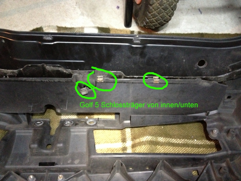

der Golf hat im Schlossträger zwei Größen an Halter für Kabel verbaut:
- Grosse, unten quer rüber für den NebelSW Strang
und
- kleine, die das Kabel vom Motorhaubenschlosskontakt nach rechts "tragen".
Hat einer die TN der kleinen ?
Denn im Touran ist der Tempsensor am Stossfänger FEST verkabelt, so dass man beim Abbauen die Klipse losreissen muss.

Beitrag27-03-2013, 20:51    Titel: Halter für Kabel zum Motorhaubenkontakt Zitieren
Nö. Falls nichts besseres findest --> die großen könnten 1H0971 939C sein.
Meinst du die weißen "T" Klipse, die mit Isolierband am Kabelbaum befestigt sind? Die gehen beherzt behandelt nicht direkt beim 1. Mal kaputt. Einmal kann man sie schon noch brauchen. icon_cool.gif

Beitrag28-03-2013, 10:36    Titel: Halter für Kabel zum Motorhaubenkontakt Zitieren

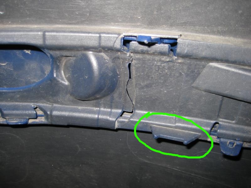

In der Front gibt es flache, abstehende Nasen.
Auf diesen Nasen, wie am Schlossträger, kann man was draufschieben.
Das muss sich aber dann "festbeissen".
Diese Halter für SRA-Schlauch (ganz gross, 1J0955846), Nebler (gross) und Kontakt (klein) machen das. Zusätzlich lässt sich das Kabel beim Demontieren leicht ausklipsen - der Klips bleibt am Bauteil (Front/Schlossträger).
Es geht mir darum, die Front alleine abbauen zu können und die Kabelbäume leicht ausklipsen zu können - am G5 und 3C geht das.
Serienmässig ist am Touran ein Teil verbaut, auf das der Kabelbaum mit Klebeband FEST verklebt ist. Die Dinger muss man abreissen icon_sad.gif
Hier ein Beispiel einer solchen Nase:
