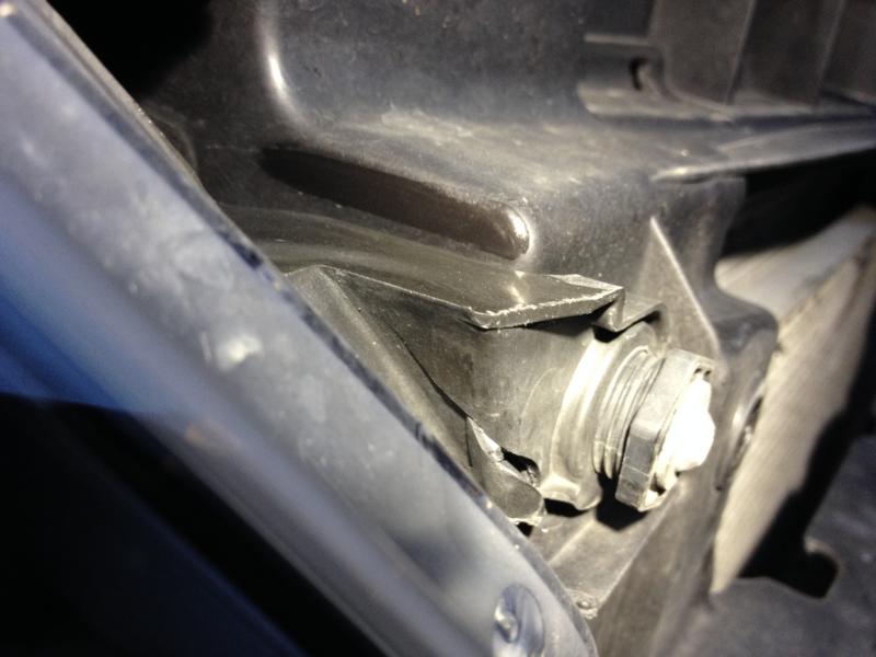

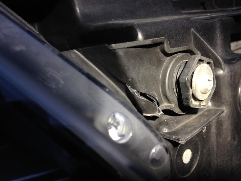

die nächste Front will erneuert werden.
Der SW sitzt bombenfest.
Soll ich ihn trotzdem ausbauen und diesen einen HAlter absägen und mit dem 1/3 des Rep-Satzes neu machen oder kann man das so lassen?

...neu machen oder kann man das so lassen ?
Ausbauen, erneuern oder flicken. Ich benutze für solche Angelegenheiten 3M 5900.
ZB.: http://sury.ch/3m-05900-2k-kunststoff-reparaturmaterial-tubenkit-p-8151.html
Das Zeug ist nicht gerade preiswert. Die Ergebnisse sind aber perfekt.
Beitrag01-03-2014, 17:58    Titel: SW Halter neu machen oder lassen? Antworten mit Zitat
Ah, stimmt, da war was,
ist sowas wie der 2K-Klebstoff von VW, mit dem die SRA und PDC Halter eingeklebt werden, "D 180KU2A1" ?
